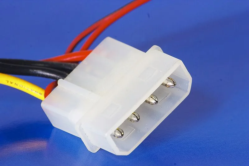

в блоке питания есть много свободных проводков с напряжением,можно ли к ним подключить дополнительные кулера и светодиоды ???????????????????:tehnari_ru_281:
О каких проводах идёт речь? Если об молексах то можно.

Сколько можно диодов на каждый ?? =)
Сколько хочешь не переживай за это сотню точно возьмет

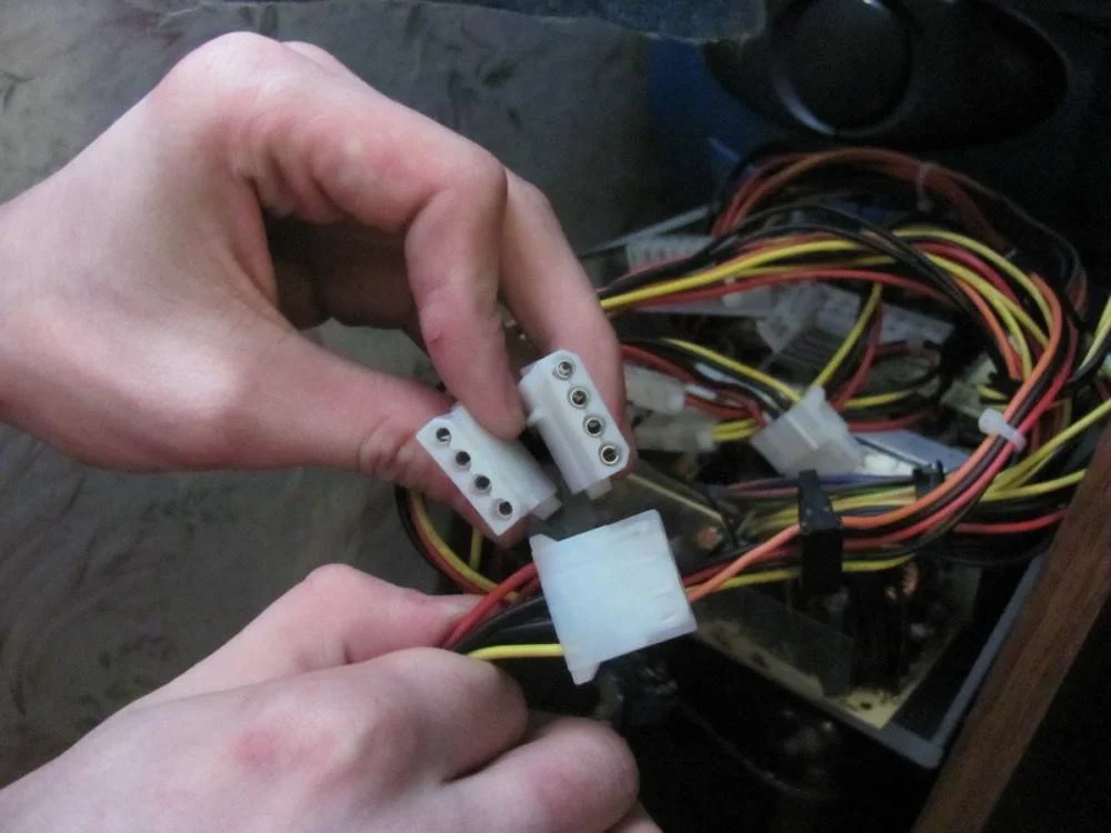

ну вот такие у меня "молексы"вро де бы

Смотря сколько диодов хочешь подключить,для чего.
Желтый +12В Красный +5В два чёрных минуса
