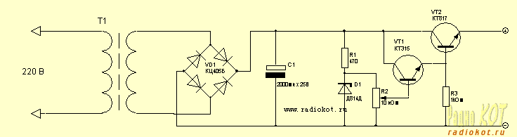

Если блок питания напряжением до 16 вольт, то подойдёт и на 16 вольт конденсатор
Конденсатор лучше брать с запасом по напряжению, процентов на 30. Иначе он может долго не протянуть.
А блок питания можно сделать и регулируемым.
Конечно, можно, но автор пока не указал для чего ему вообще этот блок питания.
спасибо большое всем я собрал усил на tda2030 но мне уже стабилизатор не нужен я усил в скутер вмонтирую а и еще вопросик в скутере генератор на 7А а схема выдержит столько??
пробовал от аккамумулятора просто, без работающего двигателя ,работало
При питании от бортовой сети скутера как раз и понадобится стабилизатор с хорошей фильтрацией.
Ток определяется нагрузкой, семь ампер - это максимальный ток генератора.
