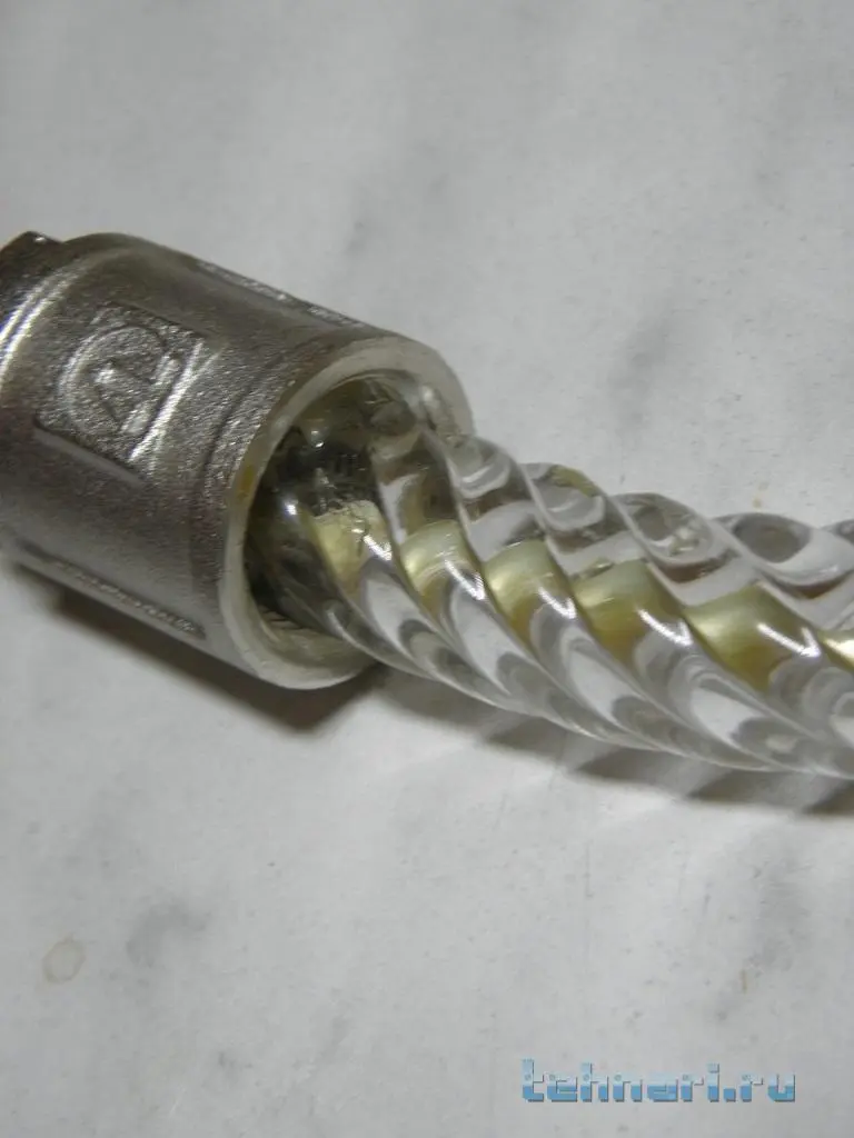

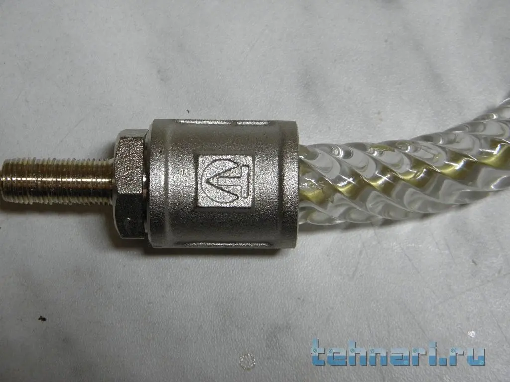

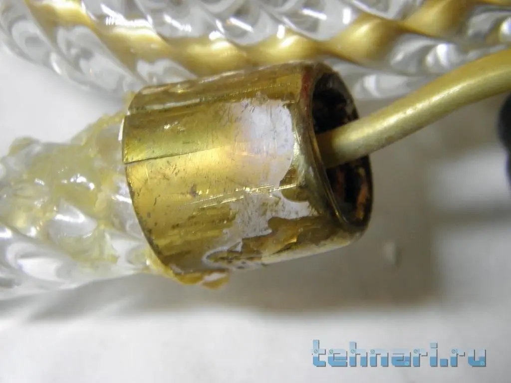

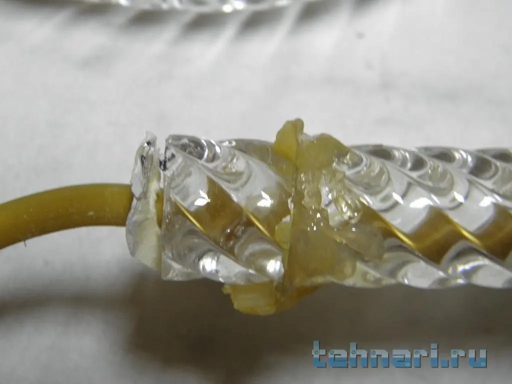

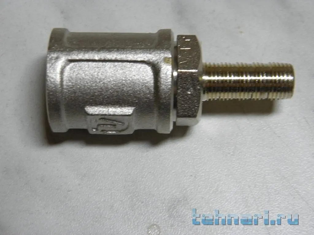

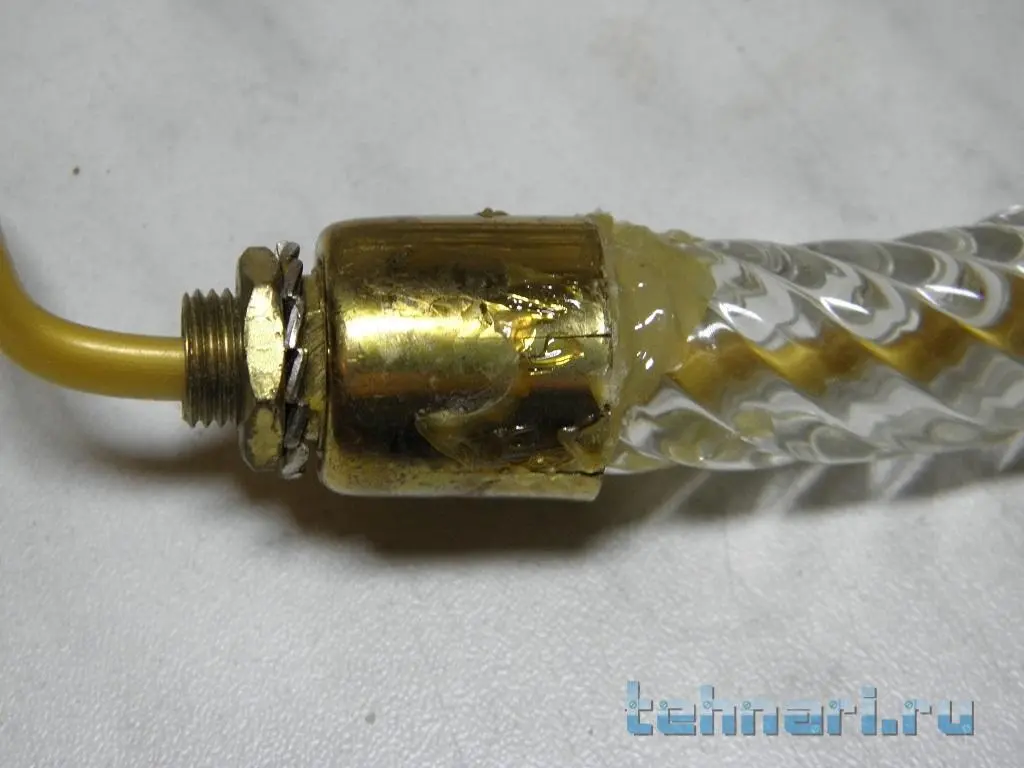

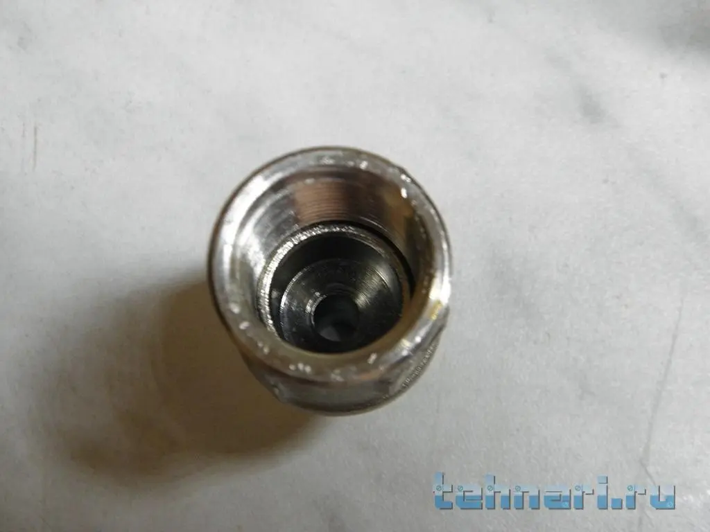

Всем привет, взялся починить люстру у которой отвалились рожки, они вставлены в латунные втулки и были залиты чем то типа гипса, со временем от нагрузки втулки растрескались и рожки отвисли на проводах, придумал новые втулки, вроде всё подходит и думаю залить алебастром, как думаете выдержит ли? Может в него что нибудь добавить? Хотел сначала монтажным клеем или жидкими гвоздями в тубах, но они после высыхания немного эластичные, думаю продавит.

Эпоксидка - наше ВСЕ! Думаю, что холодная сварка, составы типа Ремосет, Эпоксилин (та жа эпоксидка, но как пластилин) справятся.
Эпоксилин не держит, тоже растрескался именно им и чинили первый раз.
Ну, тады, свинцом залей(оловом).
Это перебор))) Стекло же)))
Температура плавления стекла от 1000С (если это стекло! а не акрил), свинец-350, олово - 250...
Оо, помню по малолетству, батя что-то стеклянное сургучом клеил!
Ну расплавиться то не расплавится, а вот лопнет как нефиг. Валер там и внутрь и снаружи и по верху налили и кабельными стяжками стянули))) Не держится оно на этом стекле. На ощуть этот эпоксилин даже после такого времени немного эластичный и хрупкий, да и в общем не хочу пластики использовать, тут думаю чехи тоже не дураки что вот этой хренью рожки заливают, этой люстре лет 15, но и в современных чешских технология та же, наполнитель раскрошился только из-за того что гильзы раскрылись. Помню сам как то пытался осколок рожка из такой гильзы выгрызть, фиг у меня чего получилось))) Вот и думаю просто может жидкого стекла какого добавить в алебастр)))
Ну и что? Куда эти рожки из (кошмарных по виду, кстати) сантехнических втулок денутся? А эластичность позволит компенсировать разные коэффициенты расширения материалов, что только продлит срок эксплуатации.
Согласен полностью, голосую за монтажный клей.
Я бы посмотрел зуботехнический протакрил или составы на основе жженой магнезии.
Лет тридцать пять назад, когда даже обои клеили на самодельный клейстер из муки и крахмала, по преданиям предков был изготовлен клей из граммофонных(костяных! не винил) пластинок, разведенных в чистом ацетоне(99,9, кто помнит, такие темного стекла бутылки в сеточке). Клеил ВСЕ! При высыхании напоминал карболит. Один недостаток - черный! Если нужен был более эластичный, то в ацетоне растворяли крошеный линолеум(тот еще, старый-хрупкий). Сейчас такого ацетона не добыть, как и клея Момент на толуоле - все из-за нариков...
Те пластинки делались на основе шеллака.
И он действительно имеет хорошую адгезию.
Я бы использовал цианакрилат + сода.
Ацетон кстати есть хороший, я их несколько покупал и попался зверский, всё растворяет))) Бело-желтая этикетка с надписью ацетон технический, от ООО Интерсинтез Н.Новгород, в стеклянной бутылке, остальные какие то слабоватые были.
По поводу навороченных составов так по бюджету не пойдут, по той же причине и втулки сантехнические, токаря по 500р за детальку просят, а их там 12, бабуля сказала да ну нафиг, дешевле новую люстру купить)))
Всё таки думаете лучше клей? Я изначально хотел момент монтаж суперсильный МВ-100, что я им только не клеил всё отлично, даже дыры в эмали ванны им же зашпаклевал, полтора года сидит мёртво. В общем надо пробовать видимо.
Посмотрел цены беглым поиском в гугле. Протакрил по первой ссылке увидел за 762 рубля. 160 г порошка + 100 г жидкости. Хватает надолго. По стойкости ручка кипятильника в стакан, сформованная вместо расколотой, прослужила больше 5 лет, пока не сгорел сам ТЭН.
Но жженая магнезия попалась за 40 рублей мешок 10 кг! А ее можно много где использовать. Погугли "цемент Сореля".
Не нашёл вот ничего более подходящего, хромированные бочёнки были но по 200р, плюс 62р штуцер, и опять стоимость вылезает далеко за пределы бюджета клиента))) Латунь вообще теперь видать драгметалл и из неё тоже таких запчастей нет. В общем она это дело видела, её устроило, да и их почти не видно будет, оно высоко и частично прикрыто стеклянной тарелкой.
