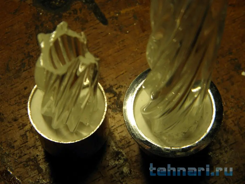

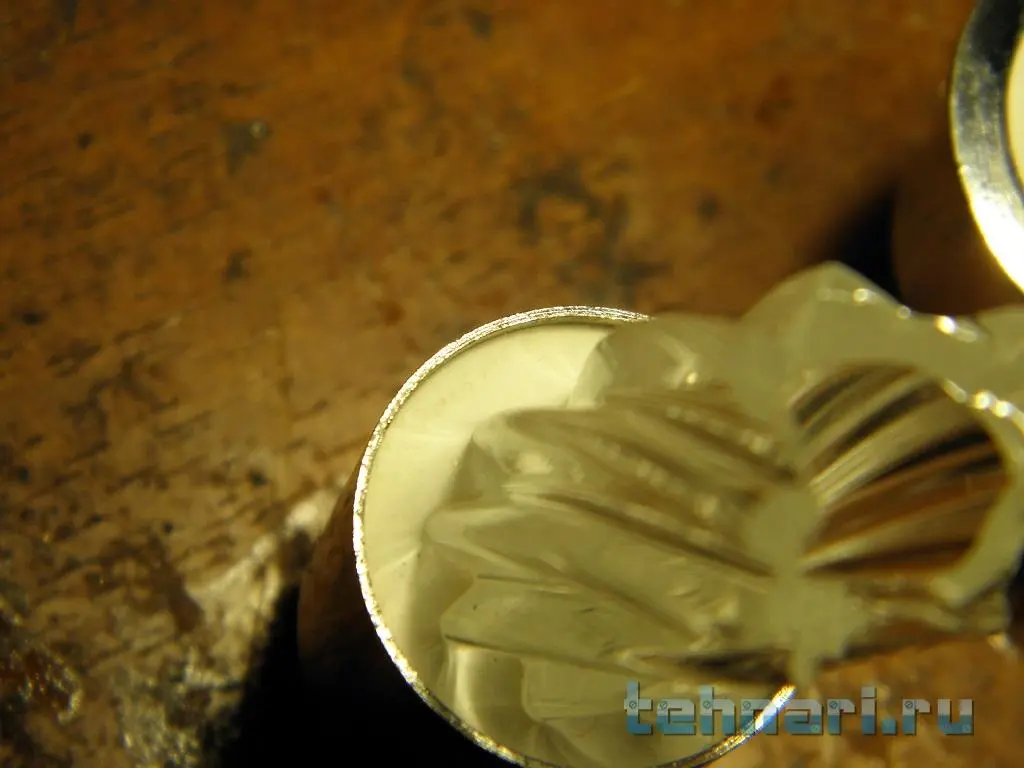

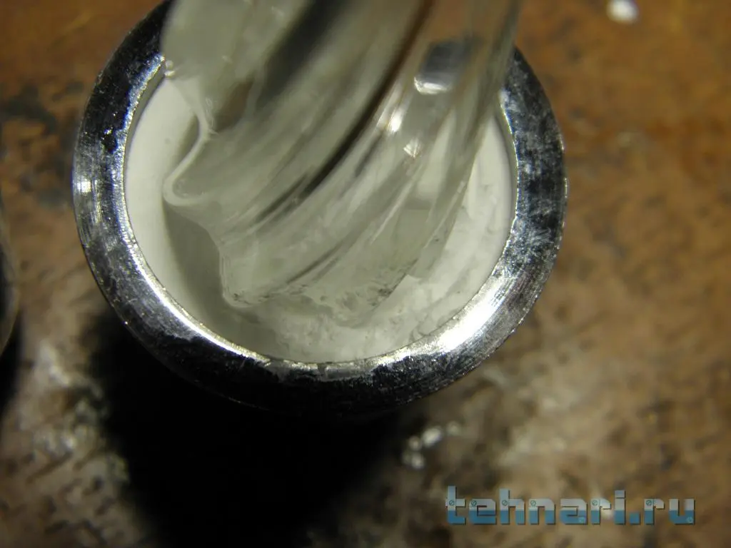

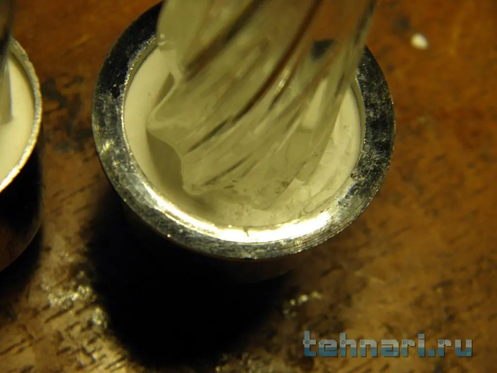

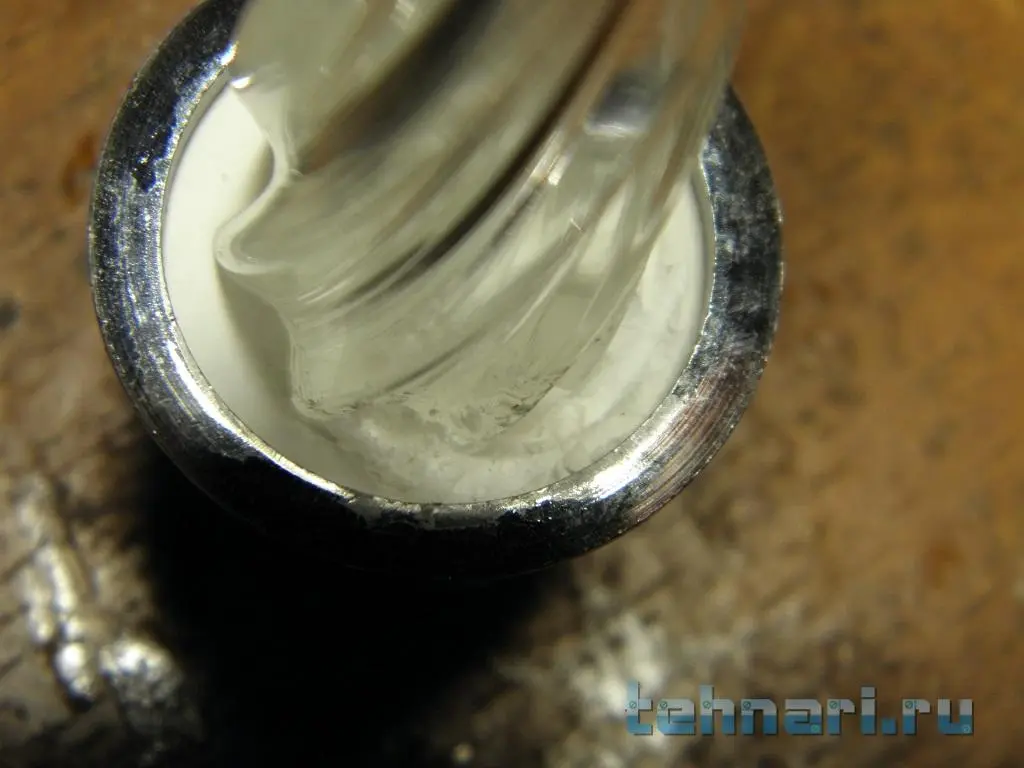

Вот так кстати выглядит заливка современных чешских люстр, держит мёртво, но колупается шилом как алебастр или что то подобное, не пластик точно.

Я же говорю: скорее всего один из многих вариантов цемента Сореля.
Влад, мне почему-то кажется что это обычный "жидкий гвоздь", те которые в тюбиках продаются, (которые по консистенции как крем белые, а не прозрачные)
Стопудово нет, те боятся ацетона и всё равно немного эластичные, тут видимо действительно что то такое, вообще как заполнитель нормально но если опоры нет то крошится, сегодня счищал все остатки, и держалось ещё нормально, если бы не втулки. Не нашёл я в общемничего, сроки поджимают, залил эпоксидкой обычной)))
Можно еще поиграться с силикатом натрия, и например гипсом )
