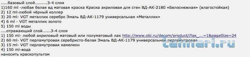

DDREDD НАПИШИТЕ ПОЖАЛУЙСТА СВОЙ РЕЦЕПТ я сделаю смесь и сравню думаю это будет объективно потому как лдсп есть а смеси нет как говорится:Все познается в сравнении. ибо рецептов здесь было столько что я запутался
вот))Это основный и неизменный рецепт ddredda прям как соус в хорошей шаверме,никто не знает как его готовить,но фанатеют все) Так же и с этим экраном,если бы рецепт остался в секрете,ломали бы голову) Снимок экрана 2016-02-01 в 20.34.50.png.webp

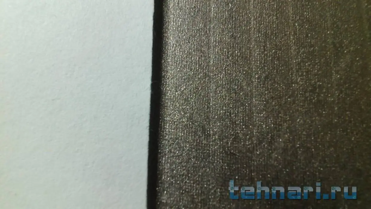

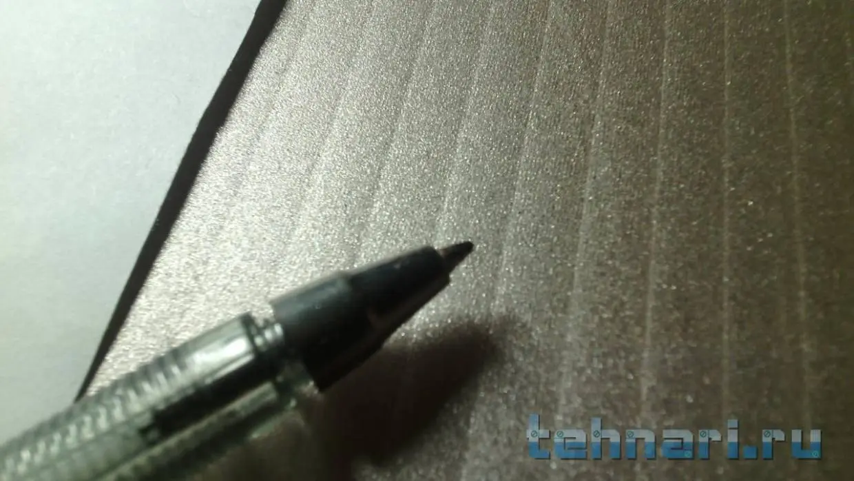

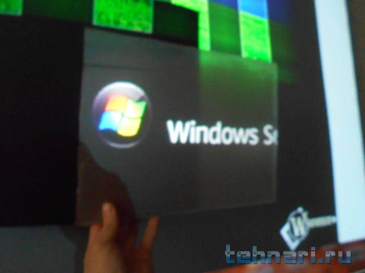

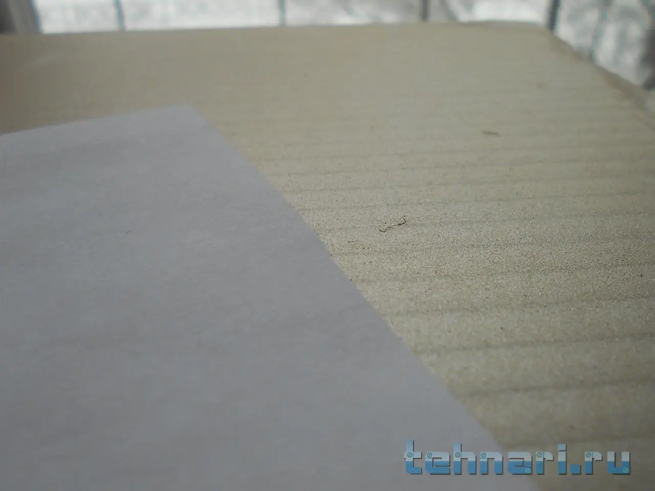

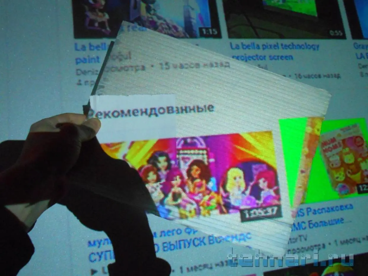

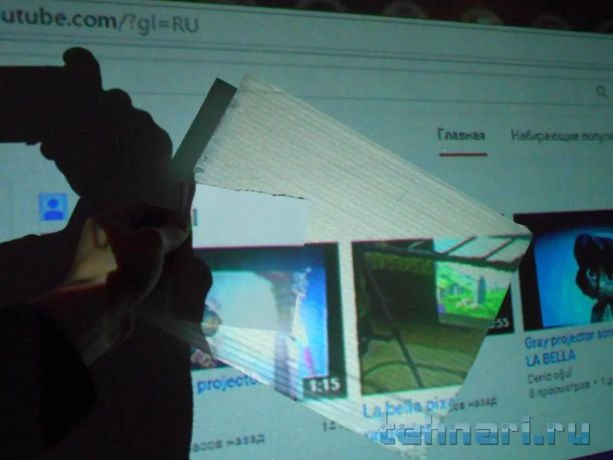

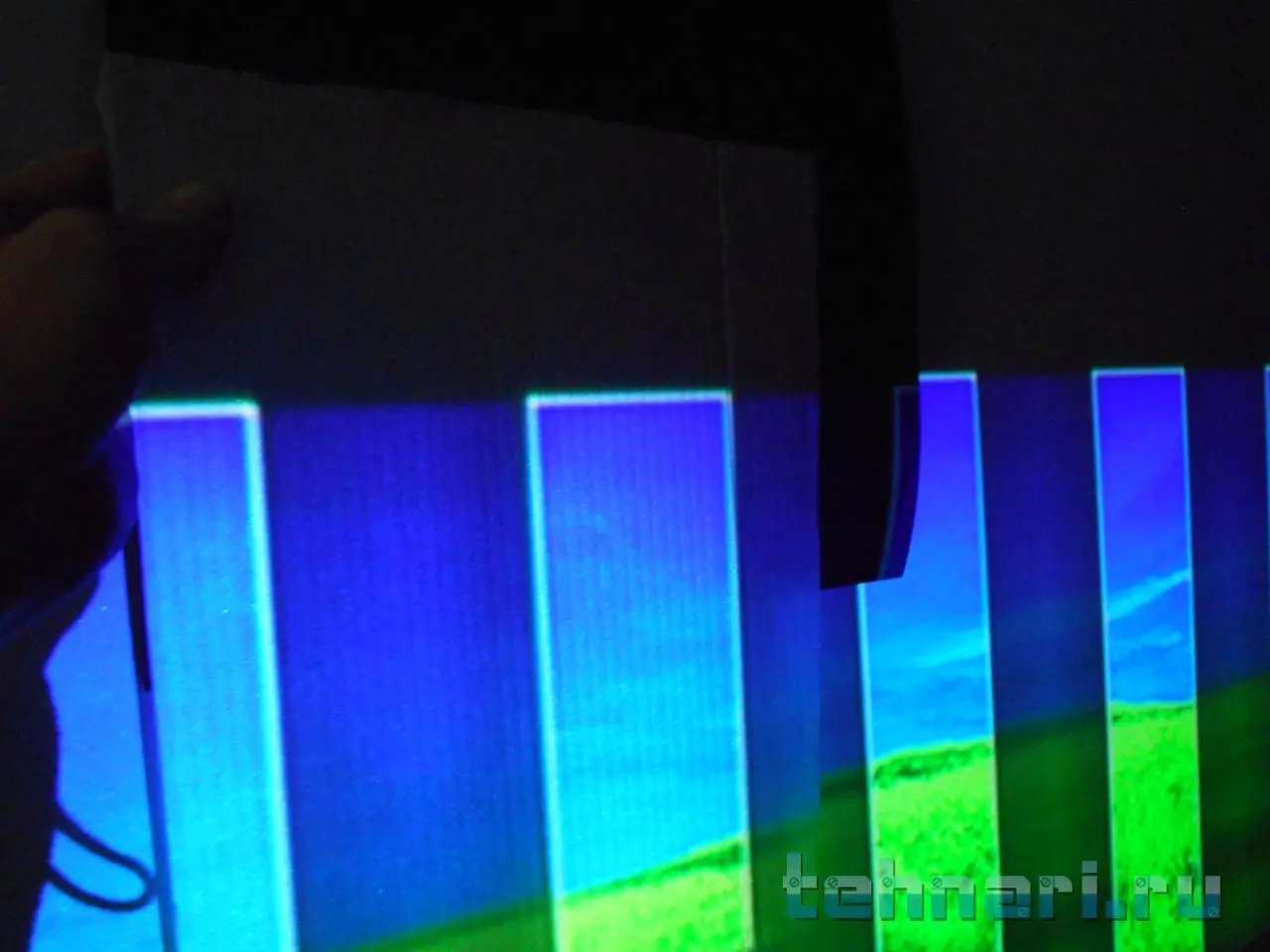

Появилась мысль сделать смесь из цветных металликов ...Использовал DECART(бронза)скорее на медь похоже..(2ml)
DECART(светлое серебро) (4ml)
Гуашь фирмы Луч(Золото) (1ml)
Вода фильт(15ml)
Клей KLEO(1ml)
Перемешано тщательно..
Наносил валиком через тюль...
Смесь улучшила яркость теплых цветов,белый более теплый,уровень черного нормально,и у смеси своя(своеобразная картинка) мне чем то нравиться но подожду полного высыхания слоя и посмотреть..Цвет смеси серо-бежевый..
Выглядит темной в банке..И есть плюс не использовать черный колер(делает белый грязным..) Тут смысл имитировать цвет CMY..И это в принципе работает..Ладно пора спать потом допилю...Желтый выглядит классно(на основном экране как с зеленью..)

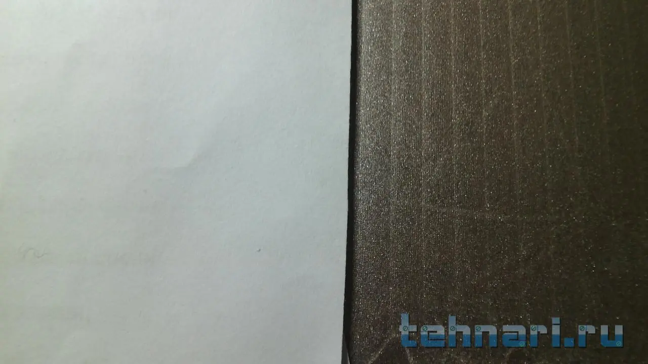

Смесь (состав указан выше) получилась яркая,в сравнении с листом а4,полупрозрачная,подложка может быть черного цвета и это увеличит уровень черного в картинке,у красок очень малое зерно (как у VGT белая перламутровая),по этому краски этих фирм как замена (VGT)если нет в продаже..Угол обзора чуть меньше чем у (VGT) но краски ярче..чем то Silver pearl от Радуга напоминают..Но считаю что в состав смеси нужно обязательно добавить База(D)...убрать пресловутый глянец...иначе словим горячее пятно..Смотрю на пробник сбоку и он темнее основного экрана(значительно темнее)..
Буду заниматься разработкой этой смеси(так сказать новый почерк смеси мне понравился)картинка выглядит несколько по иному(мне нравиться)..

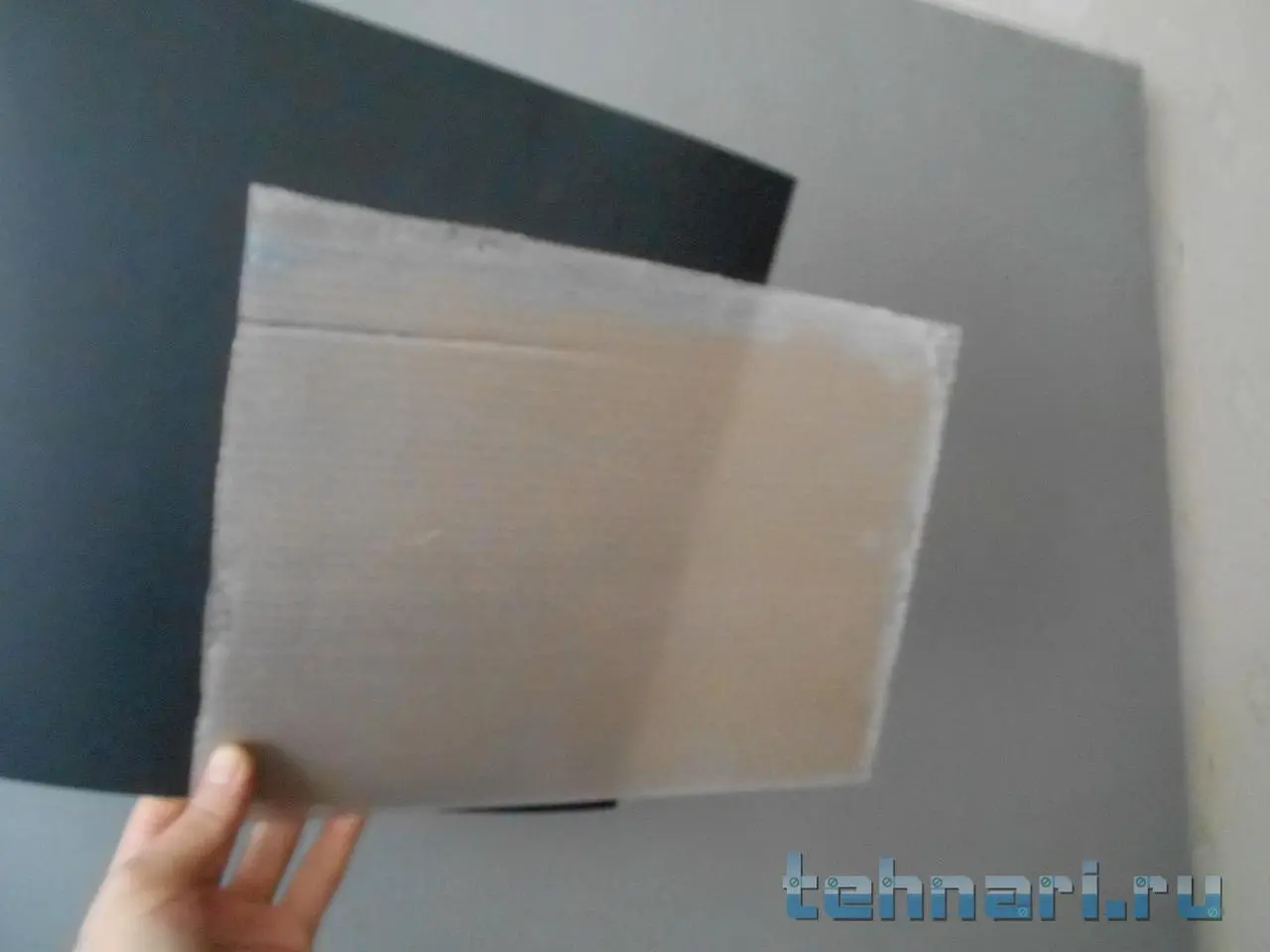

Наносил на прозрачный сотовый поликарбонат(так как думаю его использовать как основу экрана)И черный слой будет отдельно на оборотной стороне экрана(возможно черная резиновая краска)

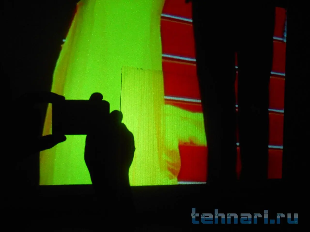

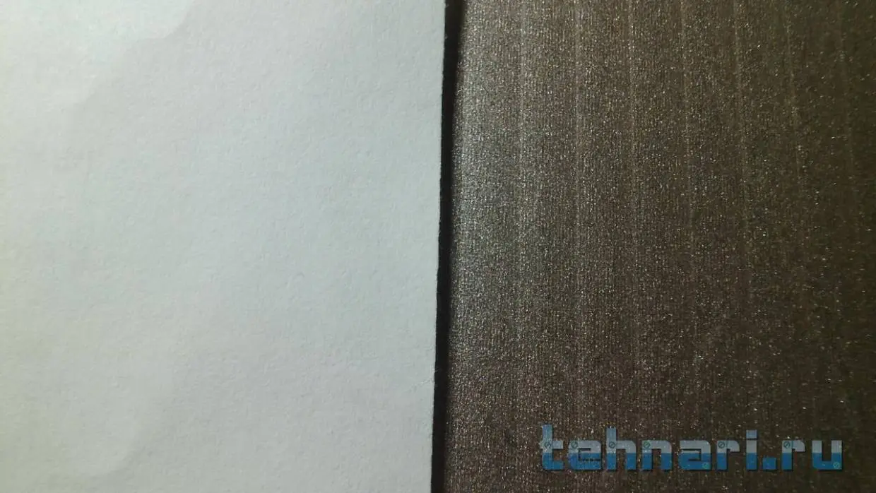

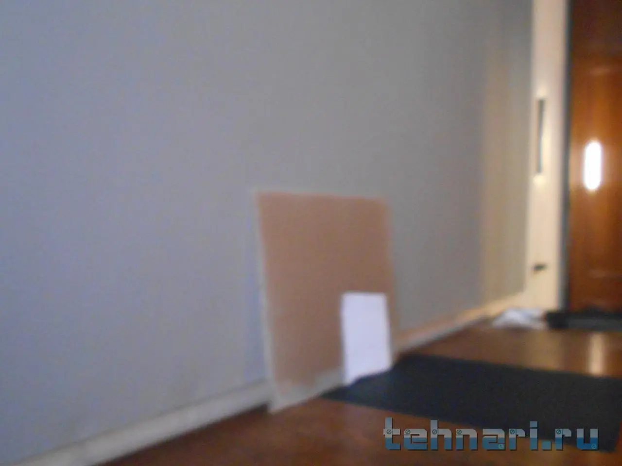

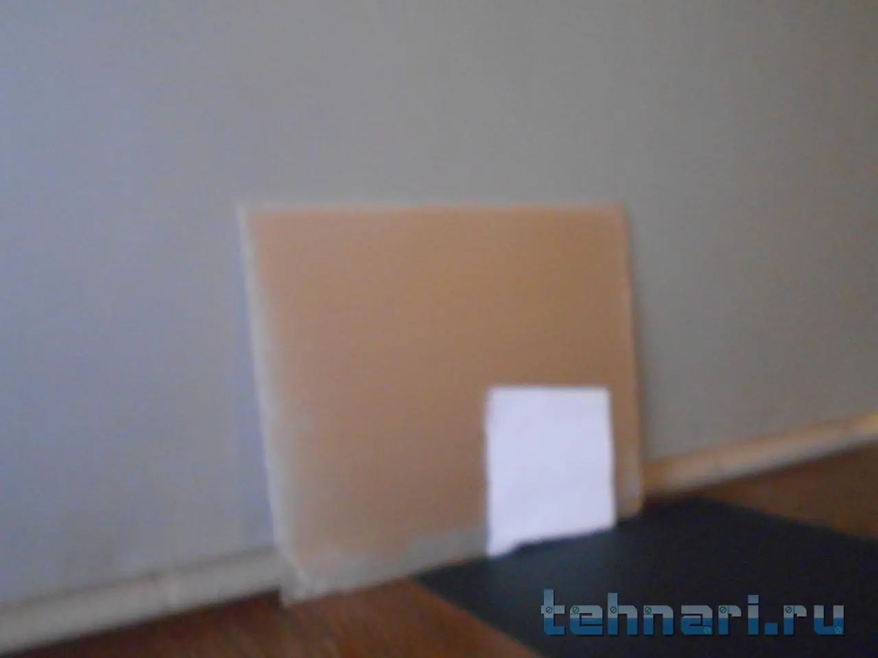

Видимо так пробник (как будто медный) выглядит при сьемке но на деле серо-бежевый..На фото при дневном свете видно настоящий цвет смеси(один слой)
А для чего клей?
Скорее всего эта смесь будет промежуточным звеном между чёрным слоем и слоем с (vgt белой перламутповой..) хотя и самостоятельно смесь даёт очень интересную картинку..Пока все в разработке(как это будет в финале увидим..)
Maracooya когда отражающую краску сильно развести водой получаем очень текучую смесь и для придания вязкости добавлен прозрачный обойный клей..смесь получается как кисель..и удобнее наносить валиком..

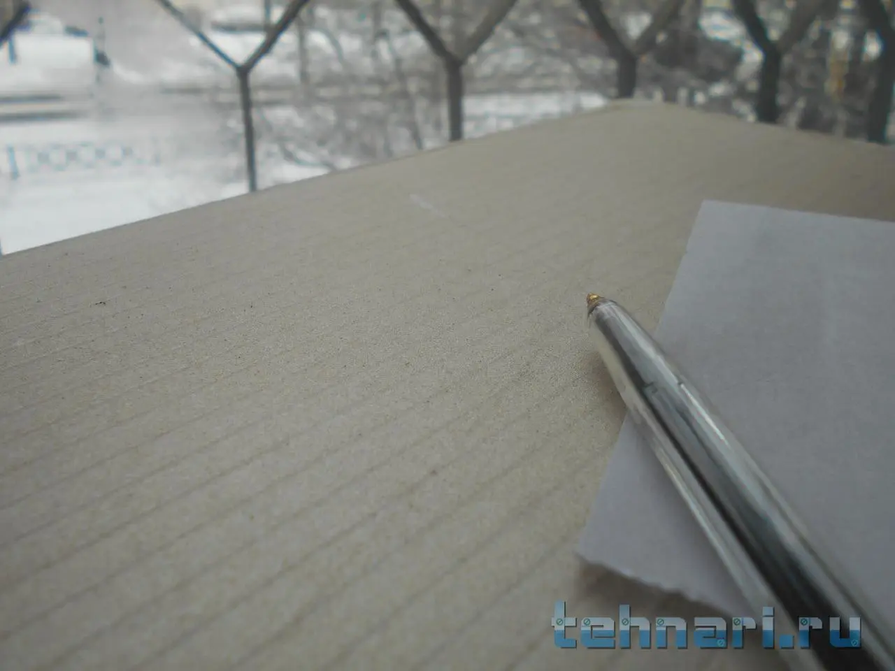

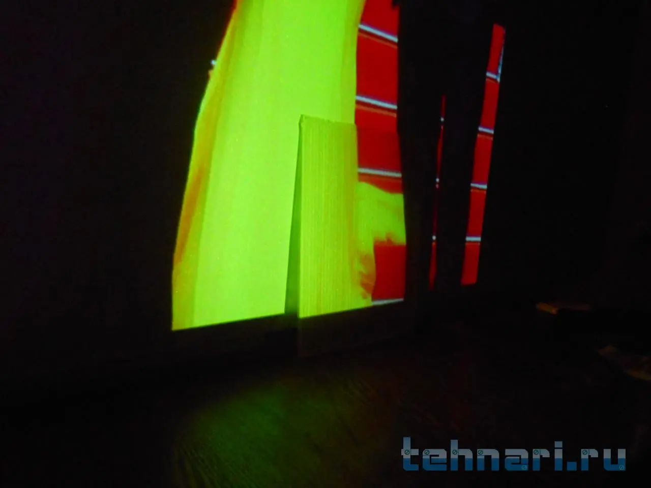

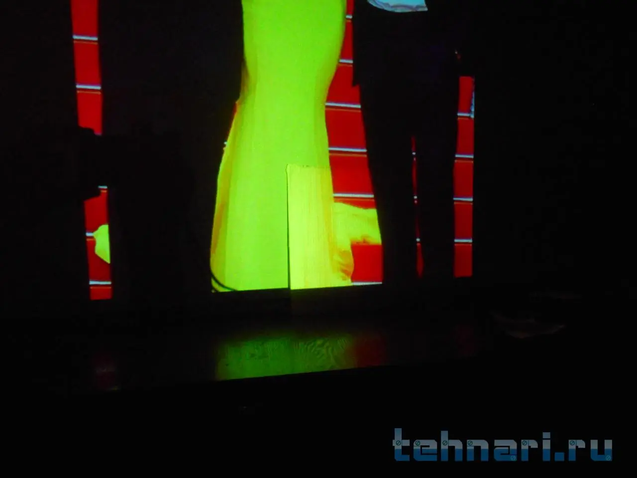

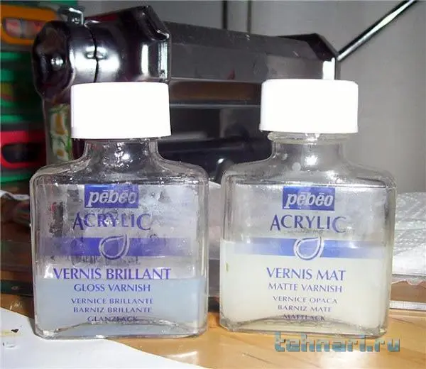

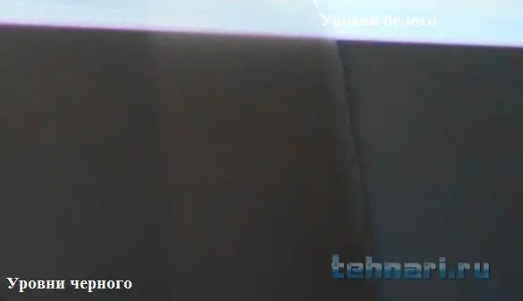

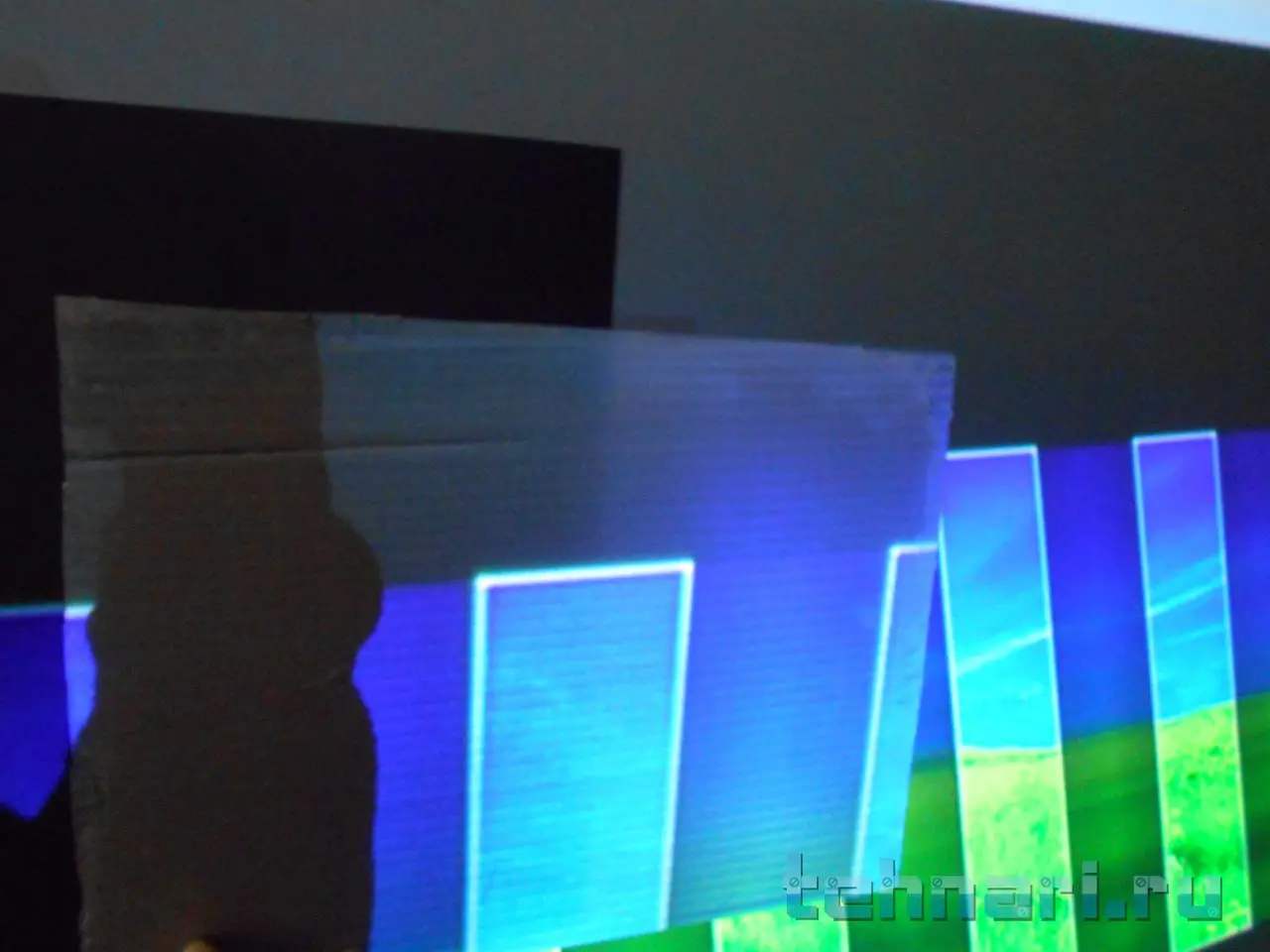

Видео где все обьекты освещены солнечным светом(видео природы) было замечено что на основном экране желтый несколько подавлен и смещен в зеленый..И мне совсем не нравиться близость черного слоя(темно серого) с верхними отражающими слоями(это портит и сам белый цвет и делает картинку скучной..)Это не призыв(это мой взгляд)Да конечно много проще гнать слои друг на друга(это удобно,не спорю,но портит картинку)
VGT белая перламутровая в составе имеет белые частицы(я писал о этих подозрениях) и в сравнении с новой смесью это очевидно..Да белые частицы увеличивают угол обзора..Но существенно ухудшается черный в картинке(это взаимосвязано) по этому постараюсь обойти это ,применение RUSTOLEUM спрей маттирующий даст и защиту экрану и уберет глянец(хотя запах ужасен!!!)И если бы найти ему достойную замену но акриловую и без запаха..База(С,D)хоть и похожие свойства придают но много слабее и пока RUSTOLEUM спрей не заменим(более сильно выражено маттирование и Антивандальное защитное покрытие..)Сцепляемость спрея с поверхностью вообще поражает..
Фотки для наглядности о чем веду речь..И на форуме по рукоделию советуют поискать прозрачные лаки (есть глубоко маттовый)
На пробнике кусок белого а4 для сравнения..

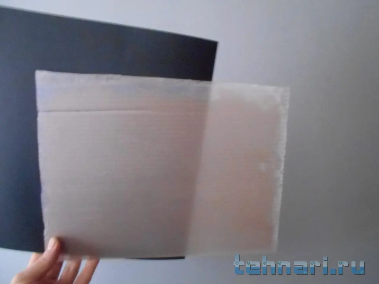

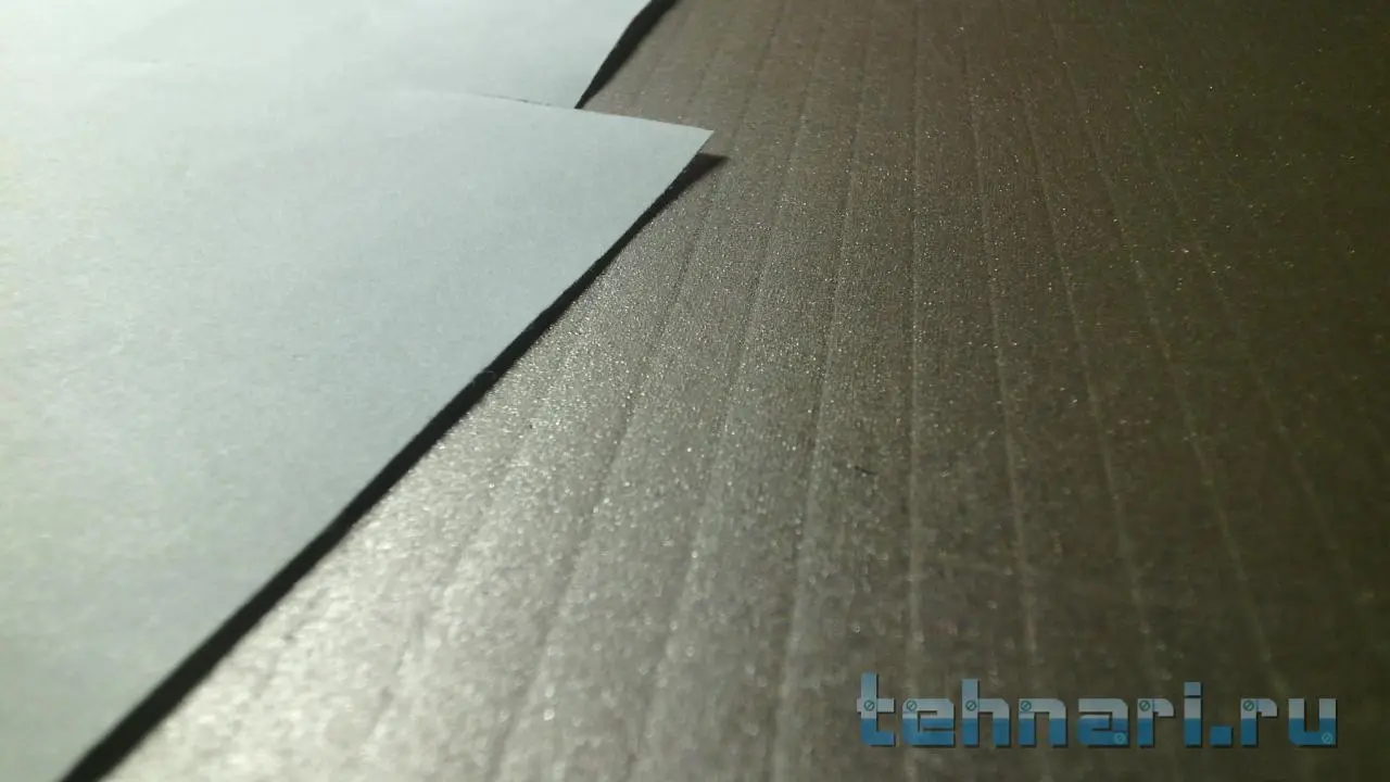

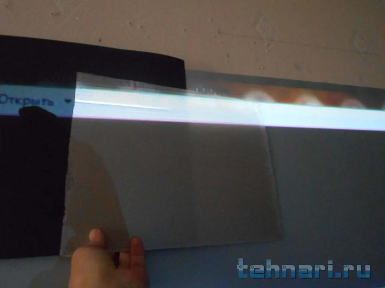

HCORE если вы уже начали работу с сотовым поликарбонатом то может попробуете поместить на пробник сзади лист чего нибудь черного??? Например цветную бумагу или кстати что то типа бархата который возможно не даст рассеивания и отражения!!! Ну фотки этого в студию)))

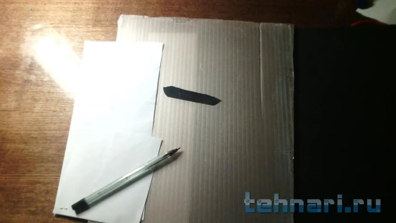

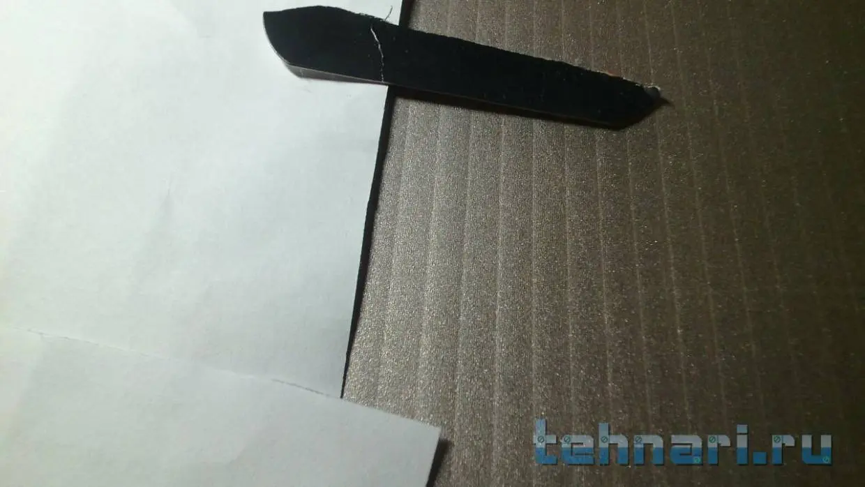

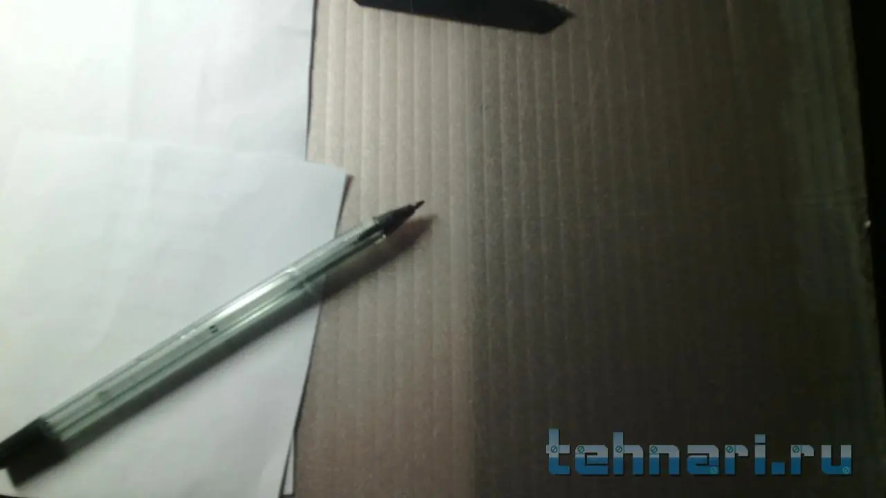

Для сравнения с черной подложкой(на оборотной стороне пробника,толщина листа 6мм)

Визуально уровень чёрного выше чем на основном экране..И влияние тёмного слоя не отражается на белом(выглядит много лучше..)

Блин мне кажется смесь не должна быть с оттенком!!! Да и поликарбонат неподходит надо всетаки идеальный прозрачный материал! Типа пленки или оргстекла! Покрыть смесью и назад поместить черную подложку! А вообще была мысль с несколькими слоями пленки с разным отражением цветов! Но надо пробовать скорей всего какова то цвета может не хватать!!! Основной рецепт везде подразумевает подлжку и отражение а поликарбонат мне кадется немного от енка тоже дает! Надо пробовать оргстекло!!!! В конце концов на обысном стекле попробовать! Я о том что между черным и отражающим наверно нужна хорошая проходимость!!!
DECIDE думаю что стекло не только очень дорого но и вес экрана очень большой(крепление придется делать сверх надежное..)Представьте если рухнет такой экран..
По поводу оттенка не соглашусь..Просто серый-это не то..DDREDD в рецепте так же добавлял золото и красноватый хамелеон ...И поверхность пробника выглядит достаточно нейтрально(это фотик то красным то желтым его делает..)

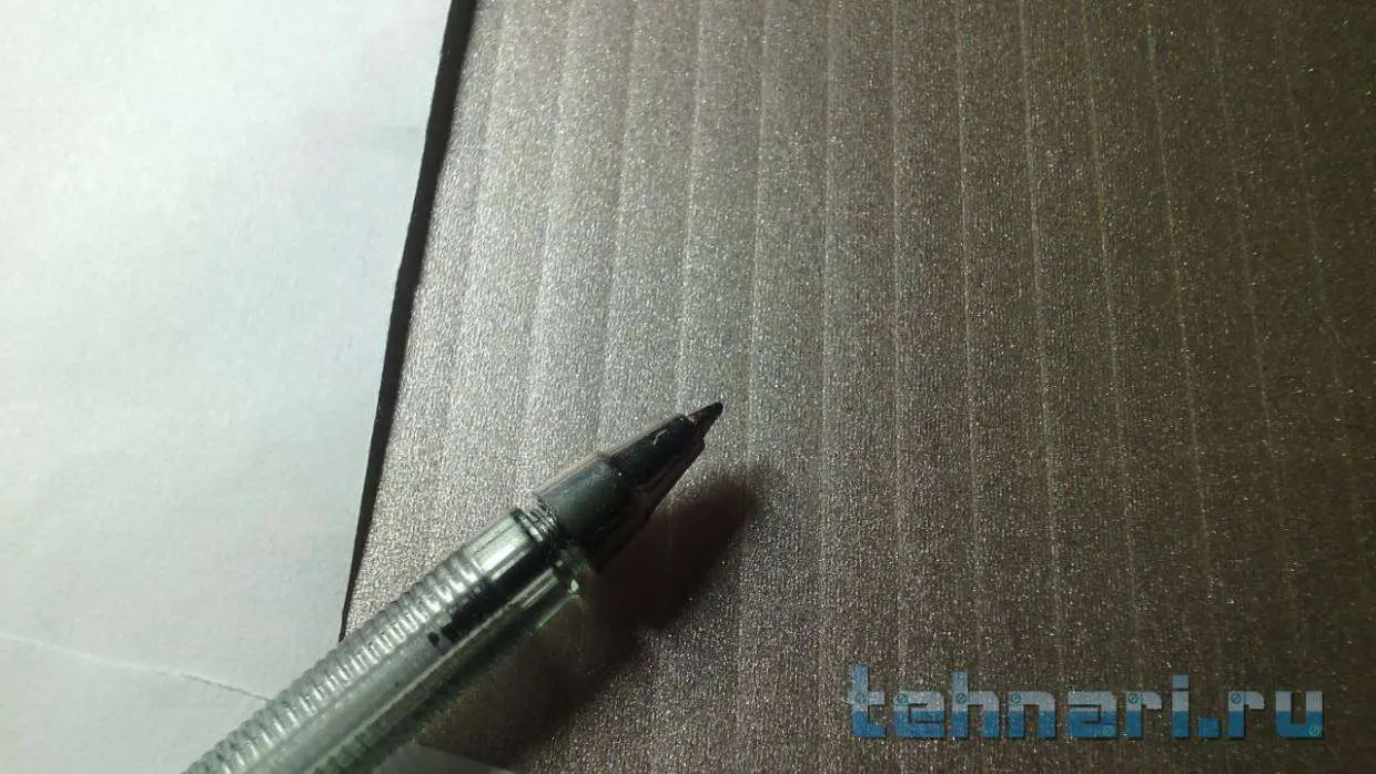

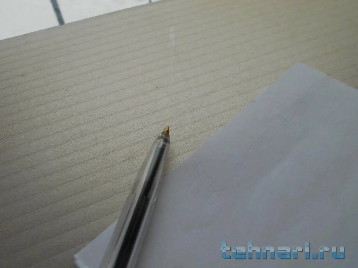

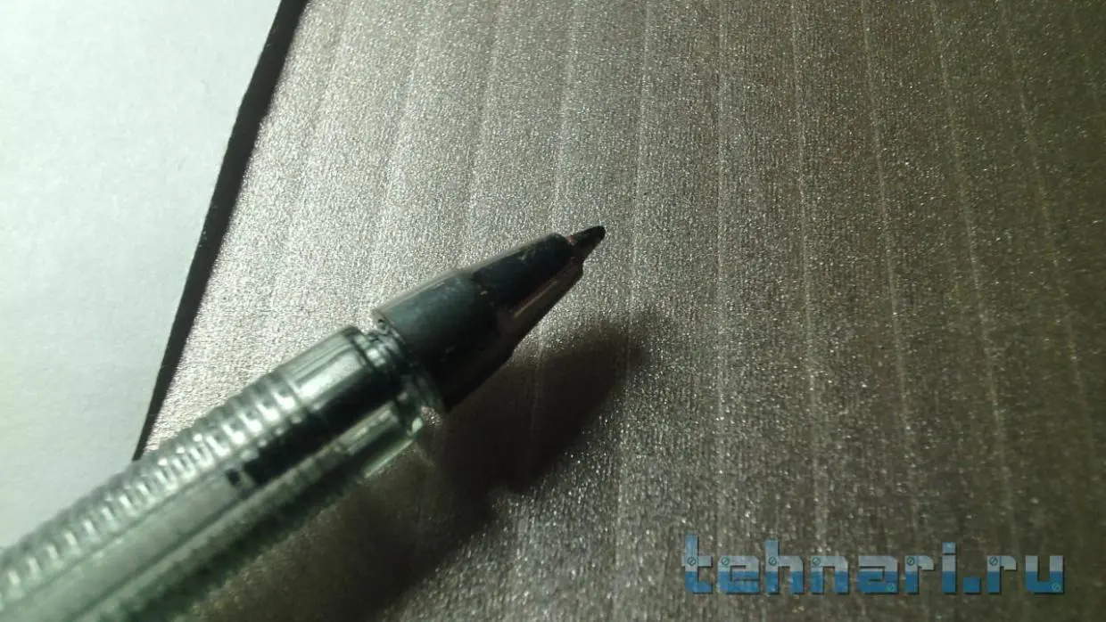

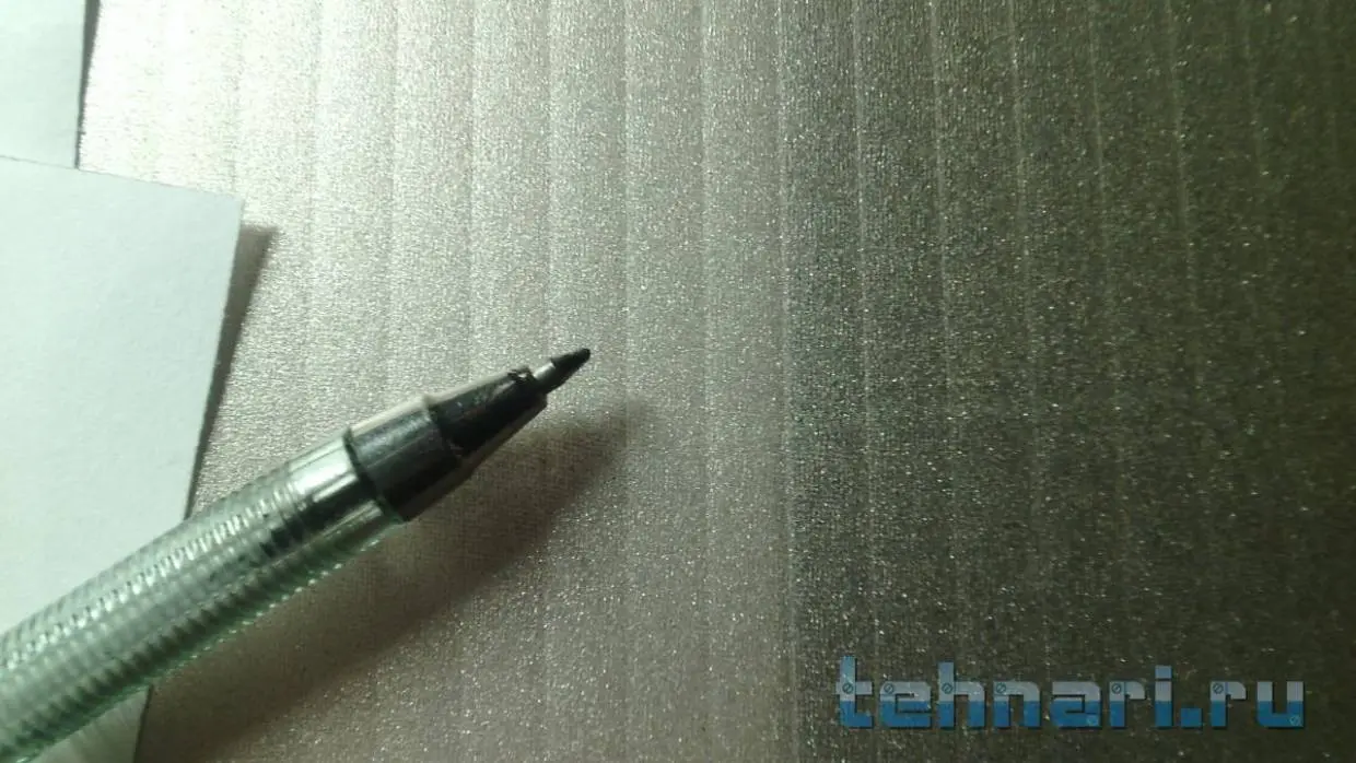

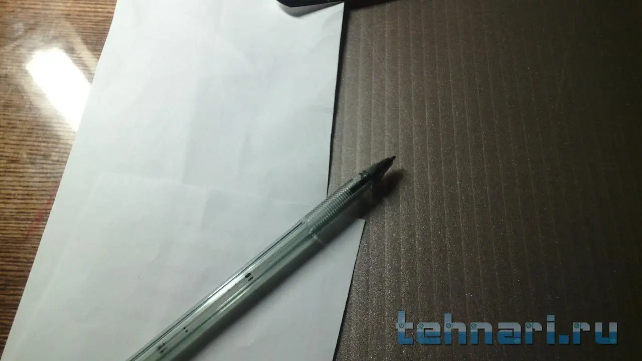

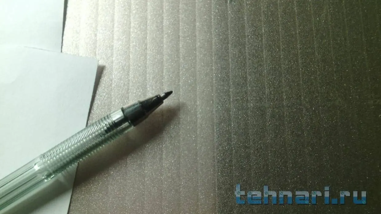

Сделал повторно снимки пробника(снизу а4 белый и лист черного картона..)Цвет меди сильно заметен..Под углом вообще коричневым выглядит..
Обратите внимание на фактуру пробника(красил через тюль и видны следы микро сетки..)

Прикинул вот такой состав смеси..
DEC ART(бронза)-0.5ml
DEC ART(светлое серебро)-5ml
Гуашь(золото,Луч)-0.5ml
Вода фильтр-15ml
Клей прозрачный(KLEO)-1ml
Клей добавляем в последнюю очередь при перемешивании миксером..
