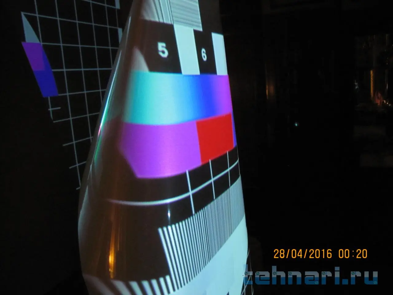

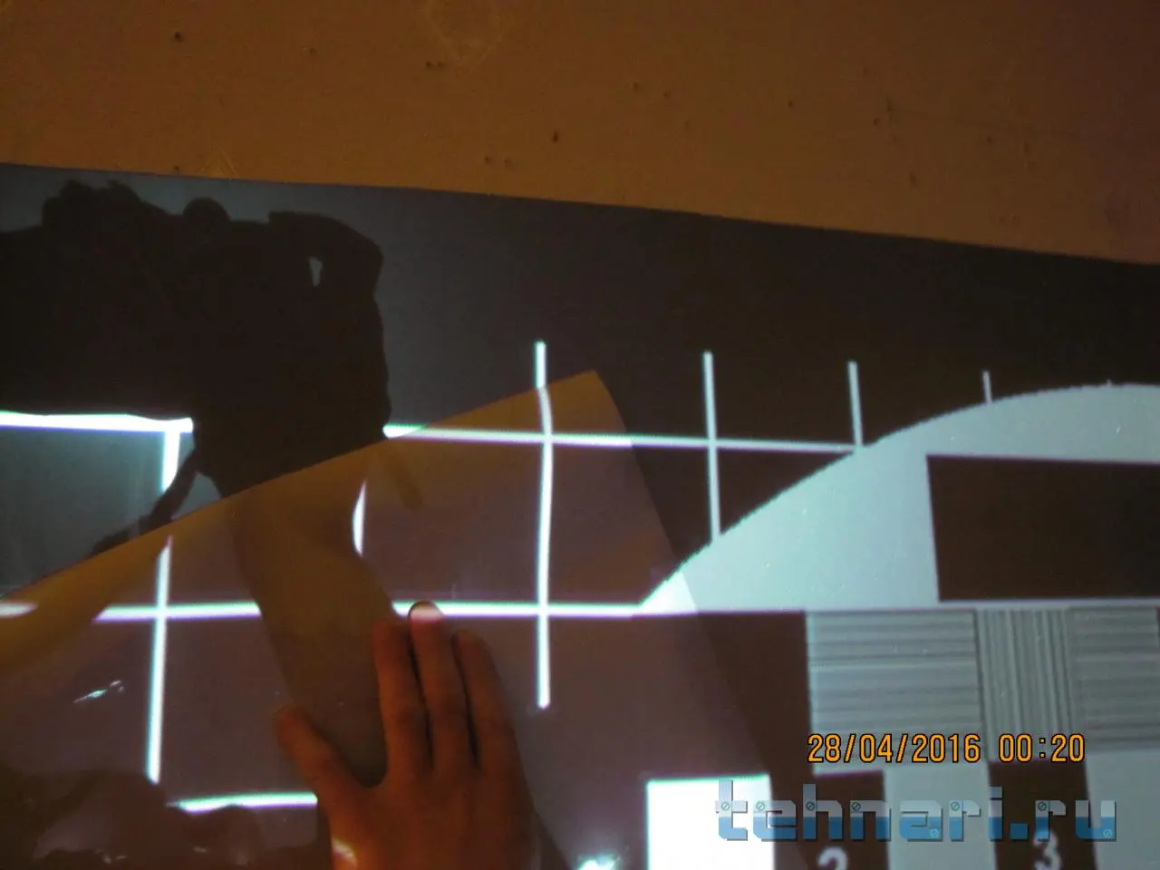

Пленку пока так наспех пофоткал..Яркость ниже чем у 88 ткани но у пленки очень широкие углы ..Надо в общем к ней тщательно присмотреться..Пленка имеет глянцевый снимаемый слой защиты..

Почему интересна эта пленка ?Ну во первых клеить можно нагревая утюгом(температуру подобрать придется..) Но так можно из кусков собрать какой угодно размер экрана..Это может быть важно при больших диагоналях..Основа к чему клеить может быть как ткань так и лист не плавкого материала(дерево,металл и листовые материалы -оргалит или даже гипрок..) После снятия защитной глянцевой пленки получиться материал на подобии FR 120 по яркости и контрасту..Вообще интересный материал..Жаль дорогой только..
