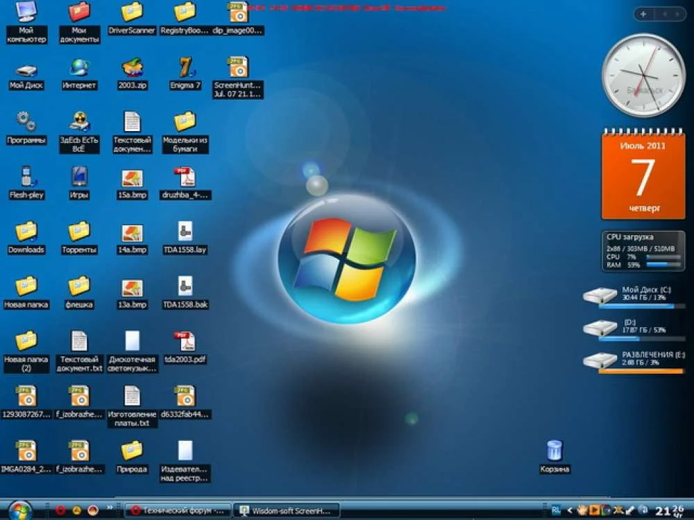

Черные прямоугольники на названиях папок
Извините меня за глупый вопрос, но как отключить появившиеся прямоугольники на названиях папок и ярлыков на рабочем столе? Сам пытался их отключить, но так и не понял как. Получается только менять их цвет. Вот скриншот моего рабочего стола. Пожалуйста, помогите, а то не охота из-за таких мелочей Windows переустанавливать.

В свойствах поставьте максимальное качество, а не производительность, авось сбросится...
Спасибо! А это где? В свойства чего заходить? В свойства рабочего стола? И где там это искать?
Это произошло когда не хватало оперативной памяти. Видимо действительно настройки переключились на высокую производительность.
А что за Операционная система? Судя по всему очередная сборка ХР от какого нибудь мега-умника который думает что он настроил систему правильнее чем специалисты компании Microsoft. А потом начинаются пляски с бубном вокруг системника.
Пуск - настройка - панель управления - система. Зашли в свойства системы - жмем Дополнительно, чуть ниже Параметры.
Там ставите галочку на против "обеспечить наилучший вид"

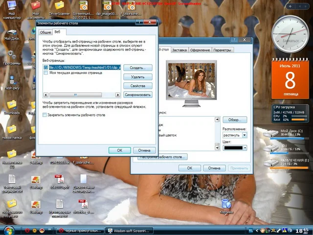

Пр.Кн. по свободному месту на раб. столе/свойства/рабочий стол/настройка рабочего стола/веб/убрать галку с "Закрепить элементы рабочего стола"/ОК/применить.

Зашел в настройки рабочего стола/ веб, галочки на "Закрепить элементы рабочего стола" не было. Но зато увидел, что стояла галочка в разделе веб-страницы на какой-то файл, находящийся на компьютере. Убрал галочку, прямоугольники исчезли!
