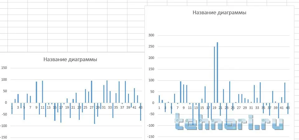

Мне кажется, что сумма квадратов, которая должна быть минимально это не тот фактор, который будет верным. Опять, видимо я неверно подал задачу. Нужно чтобы все элементы полученной суммы рядов были минимально отклонены от 0...
Т.е. элементы ...17 20 .... это лучше, чем ... 22 5...
Это скорее можно найти такие коеф.-ы, которые сделают так, что максимальный элемент (по модулю) будем наименьшим из всех вариантов.. Как-то так

А мне кажется, что именно самый тот фактор.
Да как же этого добиться, если коэффициент - един для всех членов каждого из рядов? МНК как раз и дает способ: подобрать коэффициенты так, чтобы сумма квадратов отклонений от нуля по всем точкам итогового ряда была минимальной.
Вообще, МНК (метод наименьших квадратов) - это универсальный прием, применяющийся практически во всех аппроксимационных задачах. И я думаю, что и здесь он как нельзя более уместен.
И все-таки что-то не то. Ведь если мы ищем наименьшую сумму квадратов, то должен получиться лишь 1 набор коэффициентов. А как мы видим 2-е коэффициенты даже не пропорциональны первым.
Вторые - это после замены базового ряда? Естественно. Потому что в каждом случае один из рядов - особый. Можно поочередно ставить каждый из рядов на место базового, а потом из получившихся сумм выбрать наименьшую.
Между прочим (и я это в порядке теста проверил), если пустить "в свободное плавание" все четыре коэффициента, то на выходе получим полный сброс, т.е. С1=С2=С3=С4=0. Чего и следовало ожидать.
