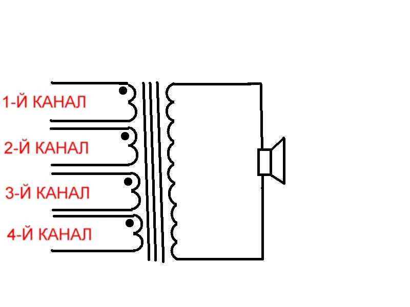

Имеется:
-усилительная микросхема TDA 8567Q на четыре канала
-динамик 75ГДН-3
-куча всевозможных трансформаторов
-кое какой опыт в перемотке трансформаторов
-идея и желание все это объединить
-как расчитать вторичную обмотку (которая будет питать динамик)
Вопросы :
-стОит ли сделать так (смотрите картинку) и каков будет эффект ну и КПД?
-а если четыре канала параллельно к одной обмотке трансформатора (чтобы сопротивление динамика 4 ома согласовать) ?
-какой вид сердечника трансформатора применять (по составу и форме Ш- или О- образный) ?
Соображения :
-каждая из первичных обмоток по 4 ома, вторичная - ?
Да, срез по верхним частотам не страшен , так как буду делать сабвуфер

думаю трансформатор силовой О-образный дербанить (его мотать мньше , да и собирать-разбирать проще :) ) , не мение чем на сто ватт, так как микросхема 4х25 по даташиту.
с проводом (толщиной) пока не определился, но на 4 ома его мотать и мотать ...

Идея кажется провальной, но ради интереса можно взять "любой" трансформатор, главное что бы все работало синфазно.
А разве расходов и сил уйдет меньше, чем на сборку нового УМНЧ?
Я не вижу смысла в этом. Чего ты хочешь достичь? Увеличения мощности в 4 раза?
ПОХОЖЕ ИДЕЯ УТОПИЧЕСКАЯ
Идея настолько же реальная насколько и бессмысленная. К тому же трансформатор неизбежно внесет искажения. О чем любители теплого лампового звука стыдливо помалкивают.

Акрамя потерь в мошности и качестве-ничего другого не ожидается.

а если серьезно , то я не представляю , как еще на один динамик подать всю мощность четырех каналов.
вот еще соображения:
-питающее напряжение 12 вольт (ими и собираюсь запитывать микросхему)
значит :
-выходное напряжение канала 12 вольт (в теории) на нагрузку 4 ом
12 вольт / 4 ом = 3 ампера
то есть динамику впихнем 3 ампера (правда понятия не имею пропустит ли провод 0.3 мм ток в 3 ампера , думаю должен без сильного напряга
поэтому я считаю, что провод вторичной обмотки тоже в пределах 0.3 мм и на динамик идет 3 ампера
далее - в трансформатор входит 4х12 вольт = 48 вольт , их я и попытаюсь получить на вторичной обмотке , чтобы "вернуть" учетверенную мощьность (ведь теоретически трансформатор- это тот же рычаг Архимеда , только если берем больше напряжение - проигрываем в токе и наоборот)
поправьте меня если я чего напутал, пока я не начал "ваять" :tired:
бредятина какая жуткая
Система не взлетит, собрать мост на 7294 и радоваться
лучше найти микросхему
--- от меня до ближайшего магазина радиодеталей 100 км (да и с капустой сейчас не фонтан - мертвый сезон ) ... думаете я бы цеплялся к людям со странными идеями будь у меня выбор деталей?!
Если не так напрягает мотать первички в 4 провода (во избежании перекоса по каналам) - может и получится.
*хотя лично я бы потратил бы это время и несколько баксов на какую-нибудь tda7294, а многоканальник оставил на будущие эксперименты. Ну или подключил бы 4 широкополосника по 25Вт )

спасибо за совет ! а если намотать четыре катушки рядом (не одна на другой) по типу китайских сетевых трансов ?
