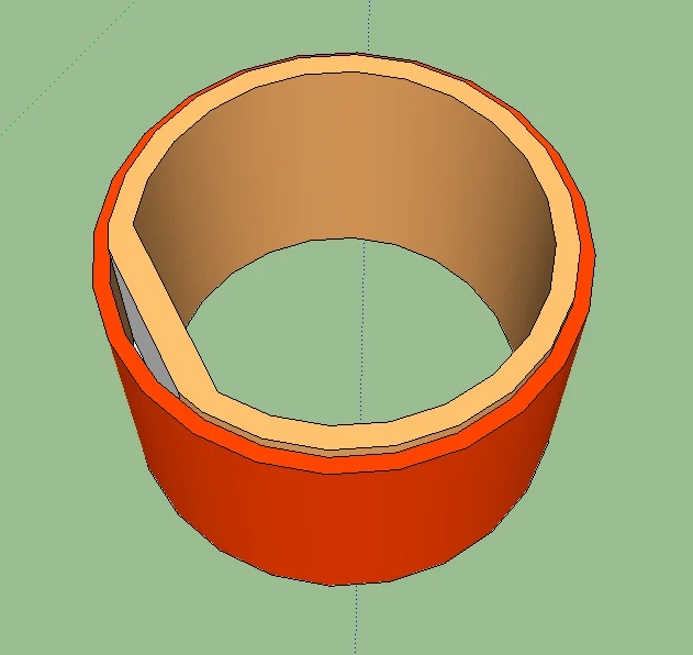

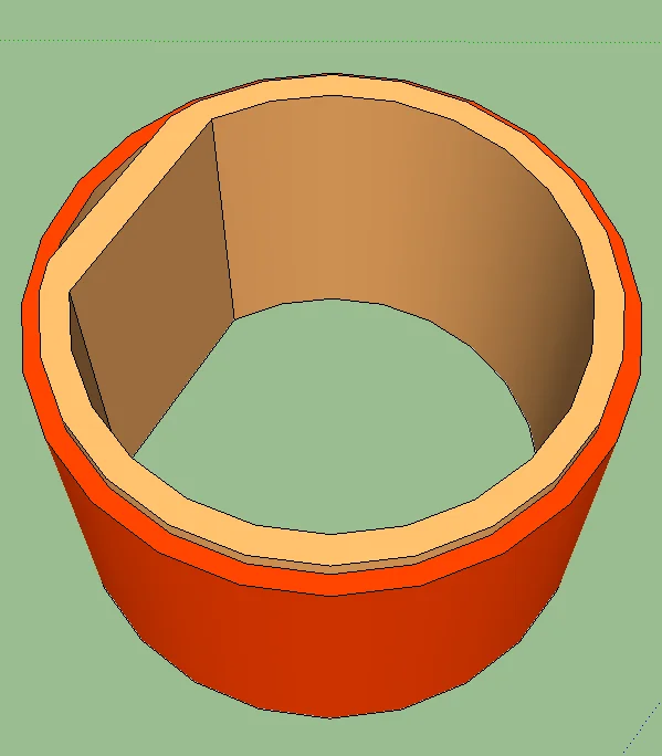

Я понял, почему катушка шуршит! :)
Она не совсем ровная... Вот примерно так(фотик далеко)
    21.7 KB · Просмотры: 128
    27.1 KB · Просмотры: 84
ищи оправку чтобы выправить, хорошо должен подойти конденсатор К50-16 2000мкф 50в. а на дине без подвеса как с катушкой дело ?
Лучше :) Я вставлял его и в основание этого динамика - нормально.
Может переклеить катушки?
