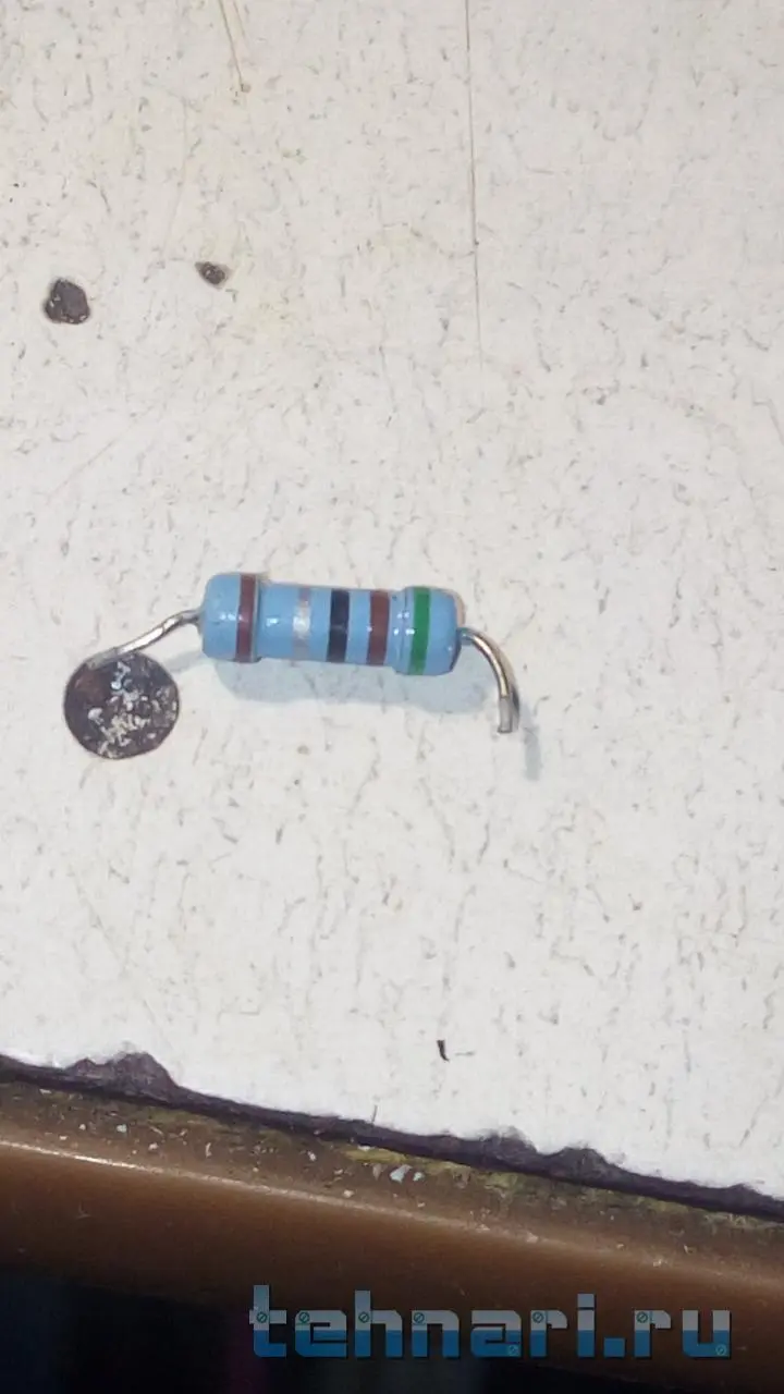

Что это такое?
На плате обозначение как предохранитель F1,но имеет цветовую маркировку.Мультиметром не звонится,не на пределах измерения 200 Ом,не 2Ком не на 20Ком ни на 200Ком ни на 2Мом.Что это?
    146.8 KB · Просмотры: 50
Низкоомный резистор в качестве предохранителя... Давным-давно сплощь и рядом ставят в различного рода зарядки, драйвера для светодиодов и прочее...
Не звонится, значит сгорел
Сопротивление обрывное. 0.51 Ом.
Оригинал
Я выпаял его.Нет он не звонется.Какое у него сопротивление?С одной стороны 51ГОм такое не может быть,с другой 1,8Ком.
