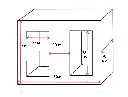

    6.3 KB · Просмотры: 91
Да что запах есть или греется? В нагрузку ему автомобильную лампочку раз 8 вольт выдаёт должна гореть. Может на что сгодится габариты скажи.
Да скажи диаметр провода вторичной обмотки, примерно хоть. Может сгодиться для блока питания 5 вольт раз переменки 8
Габариты я дал на картинке, провод на вторичке примерно 1мм
И еще транс слегка гудит когда к сети подключаю, запаха вроде нет, не греется, к сети подключал без предохранителя
Судя по размерам мощность примерно ватт 30.
Включи без нагрузки, будет греться или нет, если не греется то первичка нормальная.
Я его и включал без нагрузки, работал около 3 минут не греется
А 30 ватт это мало?
Смотря для чего. Если нагрузка 100Вт - то мало, а если 1Вт - то много
А сколько это примерно ампер? Провод на вторичке примерно 1мм
Если трансформатор 30Вт, напряжение на вторичке 10В, то ток до 3А.
Если напряжение 30В, то ток - 1А (это для понимания процесса, все цифры приблизительные)
А провод 1мм вполне выдержит 1А
