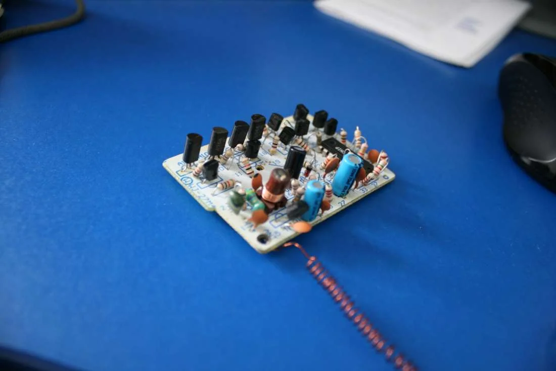

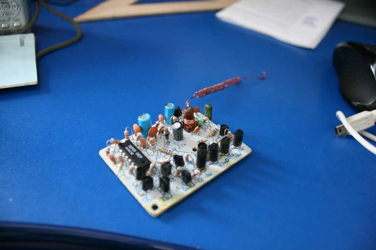

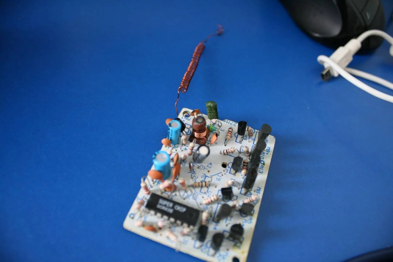

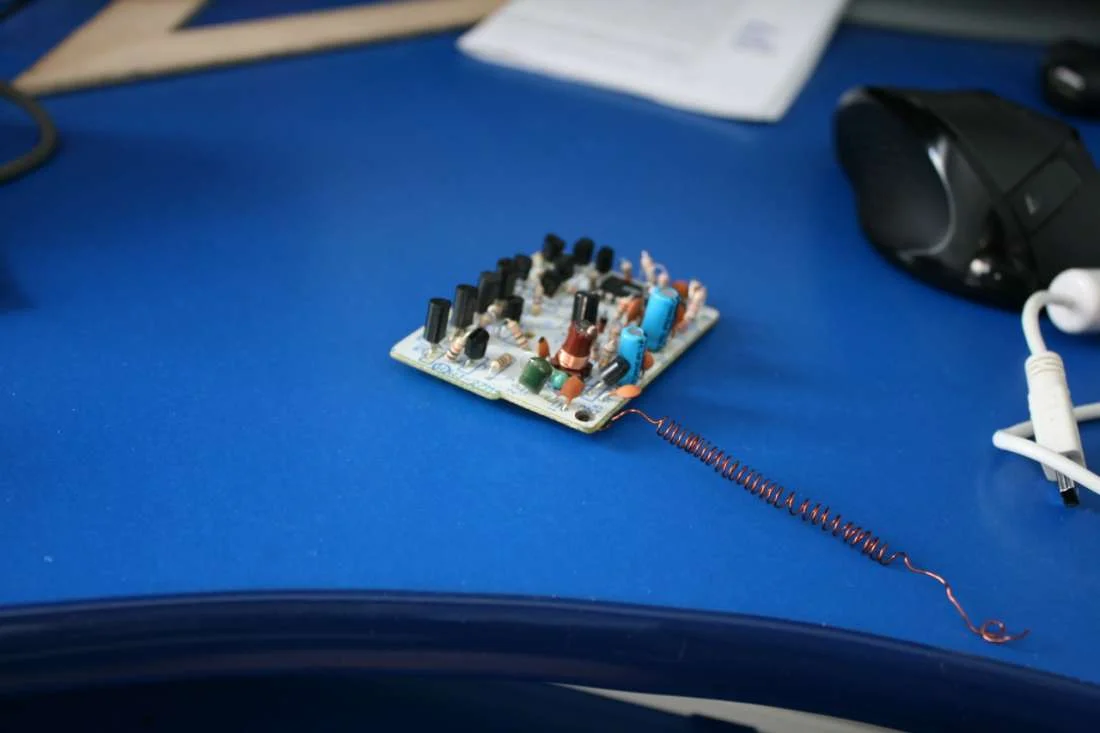

Что это такое?
rrromannn
not
4 Июн 2012
111
Что это такое?

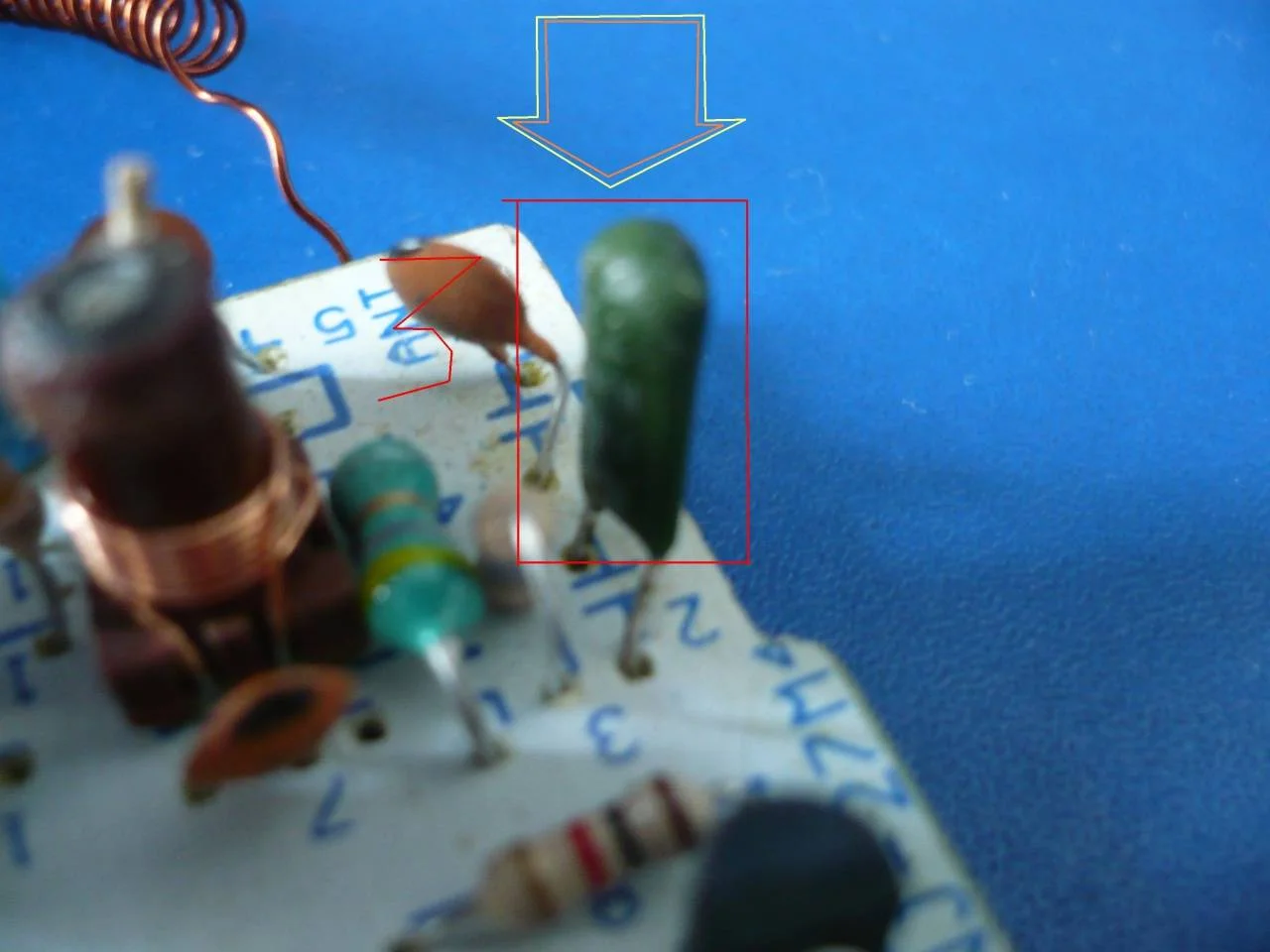

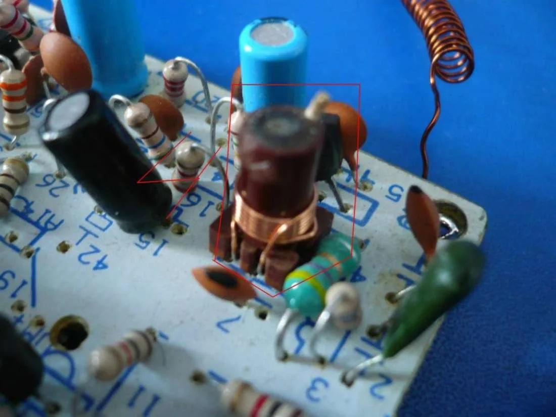

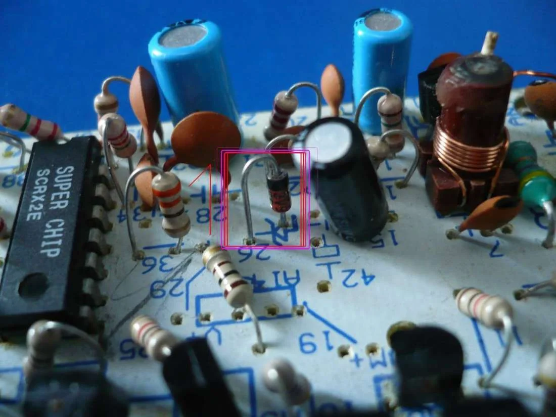

для чего нужно и устройство этих элементов цепи
PS увеличите я выделил

1. Стабилитрон
2. Керамический конденсатор
3. Плёночный конденсатор
4. Катушка индуктивности (чтобы определить её более конкретно нужно несколько подробных фото со всех сторон).
Для чего нужны и устройство - всё есть в Википедии и гугле. :)
1 -диод в стеклянном корпусе
2- керамический не полярный конденсатор
3-плёночный не полярный конденсатор
4-по моему индукционная ктушка

А меня надпись "супер чип" порадовала на микрухе. Просто и без затей.
Плата с машинки на радиоуправлении (вперед-назад-вправо-влево).
Верно, плата приемника радиоуправления. А катушка индуктивности входит в состав единственного колебательного контура сверхрегенеративного приемника.
