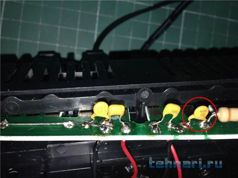

Что это за элемент?
Вот нарвался, чё за элемент, конденсатор по схеме не может быть ?!... :)
А в каком аппарате сей "шпиён"? Может варистор?
Это самовосстанавливающийся предохранитель, на рабочее напряжение 60 Вольт, номинальный ток 0,25А, ток срабатывания 0,5А.

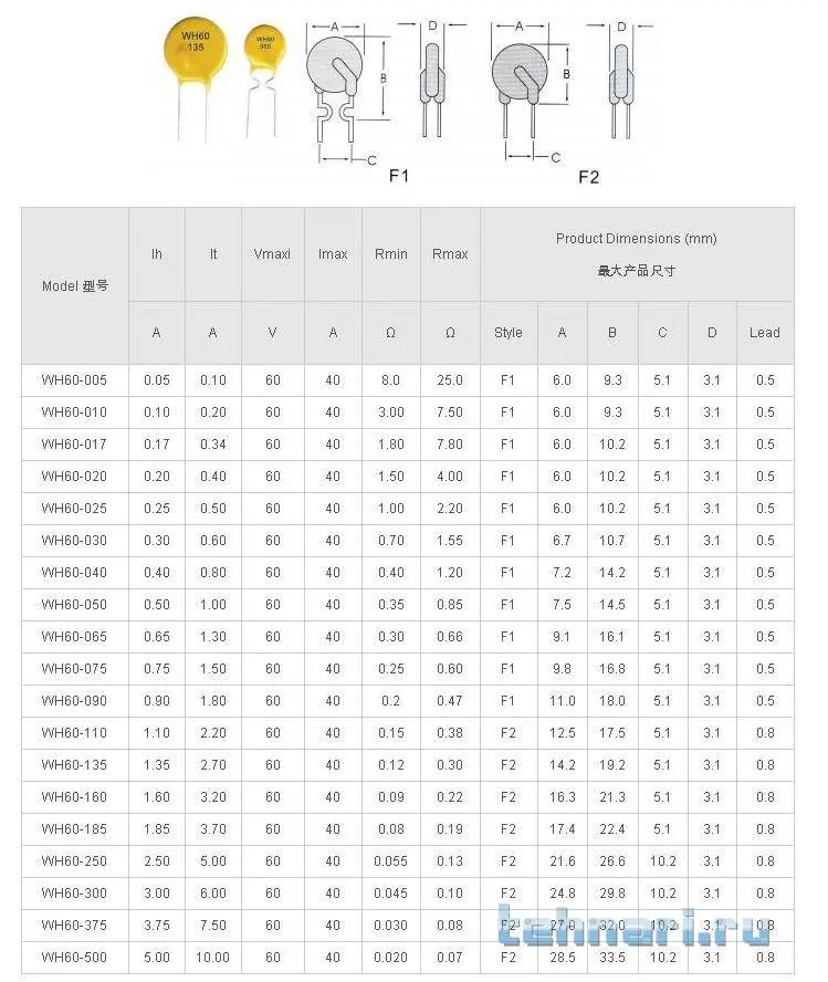

Да термисторы это полупроводниковые китайские:
