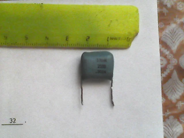

Что это за конденсатор?
нашёл плёночный конденсатор в советском телеке, на нём написано то ли 330 пК, то ли 330nK. По размеру он хорош, думаю что такой кондер на 330пикофарада великоват. на фото виден только размер, маркировку не видно.
Хочу знать ваше мнение всё таки на сколько он.
    21.8 KB · Просмотры: 1,083
На сколько он вольт?
330нанофарад=0,33микрофарад на 250В апрель 1990года
Я имел ввиду ёмкость, а не вольтаж! Спасибо за быстрый ответ!

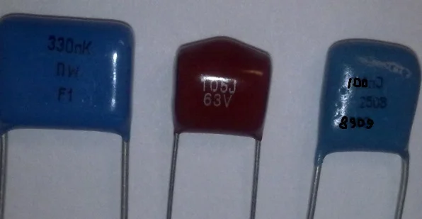

Здравствуйте, чтоб не создавать новой темы спрошу здесь, подскажите пожалуйста емкости этих кондеров, заранее спасибо!
    11.1 KB · Просмотры: 1,278
0,33 мкФ, 1 мкФ, 0,1 мкФ
Спасибо большое, так в начале и подумал, снова в магазине все напутали, придется опять идти. А не подскажите какую-нибудь програмку или брашурку с маркировками, на будущее!?

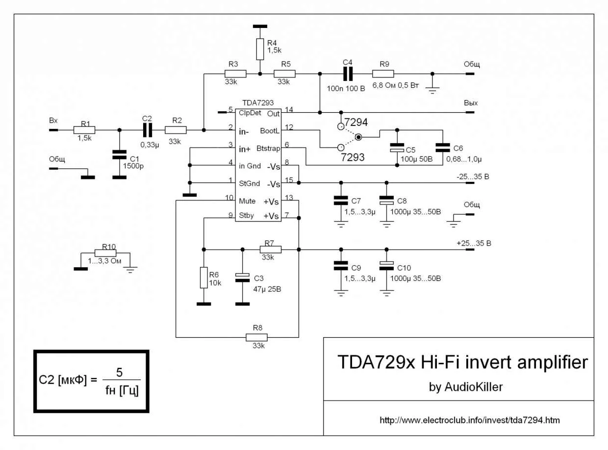

Собираю усилитель на TDA7294, так вот
можно ли С4 который по рекомендации должен быть керамическим заменить пленочным, и вместо С7, С9 1,5...3,3 мкФ поставить кондер на 1 мкФ.

Извините, тут возникли сомнения на счет 3-го конденсатора, вычитал что на отечественных конденсаторах емкость до 100 пФ обозначают в пикофарадах ставя букву "п".
100n = 100 нф = 0,1 мкф :)
На отечественных конденсаторах никогда не ставили букву "п". Изредка на некоторых, выпаянных из советской техники, встречала букву "р",
Обычно ставят букву латинскую "n" (эн), что означает "нанофарады"
