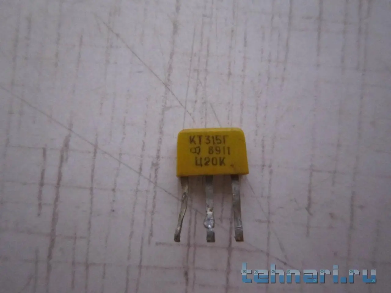

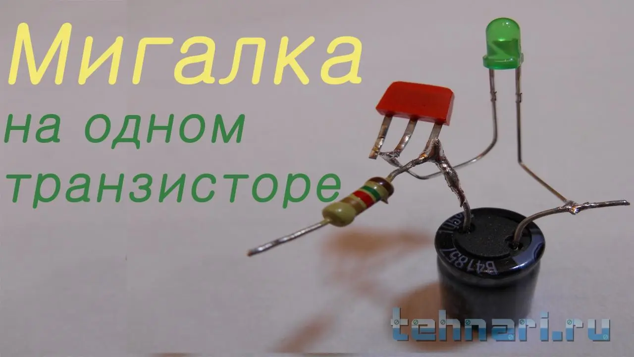

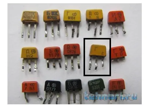

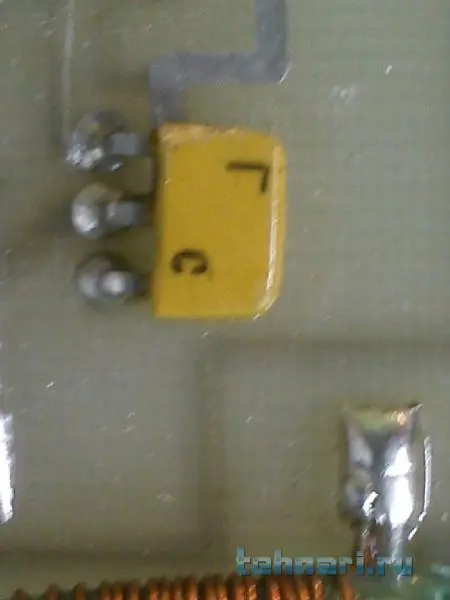

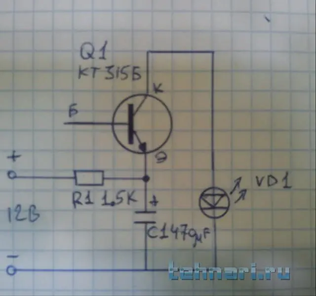

Всем добра.хочу мигалку собрать.на одном транзисторе.есть вот такой.это кт315?
Возможно.
Проще прозвонить омметром.
Когда я в чём то не уверена, то всегда так поступаю, правда для этого у меня есть самодельный пробничек...
КТ315Г, а вот ещё красавчик с ценой.

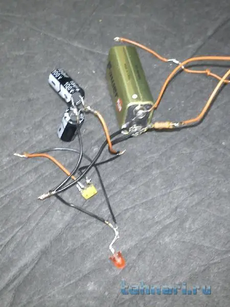

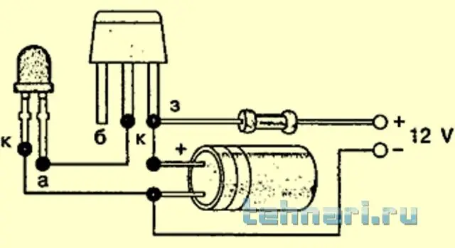

Светик яж ещё лузер)Кстати схему ты уже видела на др.сайте.только у меня R1кОм/С150мф100в/питание крона 9в))наверное не заработает
    11.9 KB · Просмотры: 69
пока отвечал )) уж раскусили и схему
От 9 В не заработает. А с буквой Г и от 12 может не заработать. И вообще, не все транзисторы, даже среди КТ315, способны работать в режиме лавинного пробоя.
А если и заработает, то светодиод пыхнет один-другой раз и сгорит. Уж больно большой конденсатор ему зарядили, а ток не ограничили.
Да нет, у меня с конденсатором 470 мкФ нормально работает уже несколько лет. Уж очень короткая вспышка для порчи светодиода.
Может и так, но вот отечественный же АЛ307 у меня сдох почти мгновенно. Может просто кристалл был плохо припаян к подложке, а может ESR конденсатора был очень маленьким. Токоограничивающий резистор 100-300 Ом спас ситуацию.
У меня какой-то зарубежный, взяла первый попавшийся.
Но, думаю, резистор не помешает, если мигание будет хорошо видно... :)

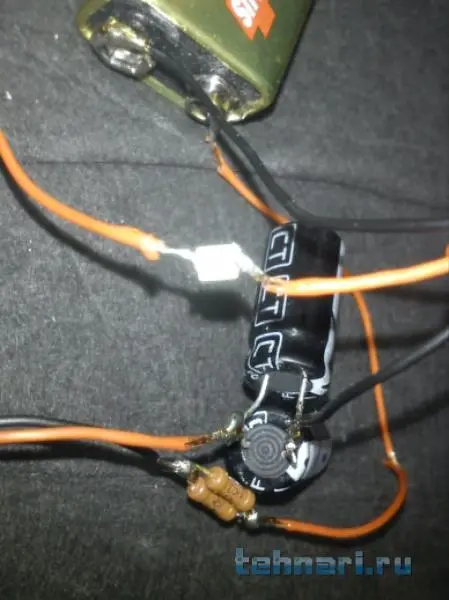

занимаюсь вандализмом платы,скорее анани:) измучился там незнай клеем всё залито
Собрал:)сначала не запустилась.думал всё лузер это не твоё вообще)посидел покурил-решил что эмит. с коллектором перепутал.поменял-не помогло.ну думаю емкость увеличить-в параллель еще 150мф не работает.думаю всё ложись ка лузер спать.и решил светодиод поменять-ЗАРАБОТАЛО)

Новичкам, как правило, везёт, но недолго. ;)
Удачи!
лак это интересно на будущее.А вот почему с первым диодом не работало не скажешь?
да нет же.проверен был.когда скрутил схемку на него напрямую подавал питание чтоб убедиться-рабочий он был.
