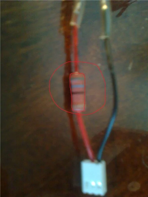

Что это?
Решил сделать 2 резистора и и что бы питальсь они от входа для вентилятора.Взял шнур (он шёл в комплекте с вентилятором видимо переходник).Дело в том что эта "фиговина" очень сильно наргевается.
Хотелось бы значть что это и зачем она вообще нужна?... :tehnari_ru_837:
И можно обойтись без нее?
Это резистор он снижает скорость вентилятора.
А почему он так сильно нагревается?
Значит через него течет большой ток, может мощьность у него маленькая, поставь помощьнее например на 5 ватт резистор и он будет холодный:)
причем нагревается очень сильно =0
Других резисторов пока не имею :tehnari_ru_942:
Придется этот удалить из провода и поставить что б ток шёл на прямую... :tehnari_ru_208:
а у меня светодиоды неперегорят если я его уберу?)
(2 светодиода xD)
Он от светиков греется, я думал от кулера:) Они сгорят не убирай!
Но он так нагревается что после 10-15 секунд невозможно руку деражать =(
Тоесть походу эти светодиоды лучше мне вообще не ставить...
А у него может возгорание произойти? (изза него?)
А если резистор дымит то там краска дымит, но не загорится конечно, а треснет и ток не пойдет на светики, они яркие значит, мощность резика вычисляется по формуле(Uпитания-Uпадения)* ток потребления, вроде так
