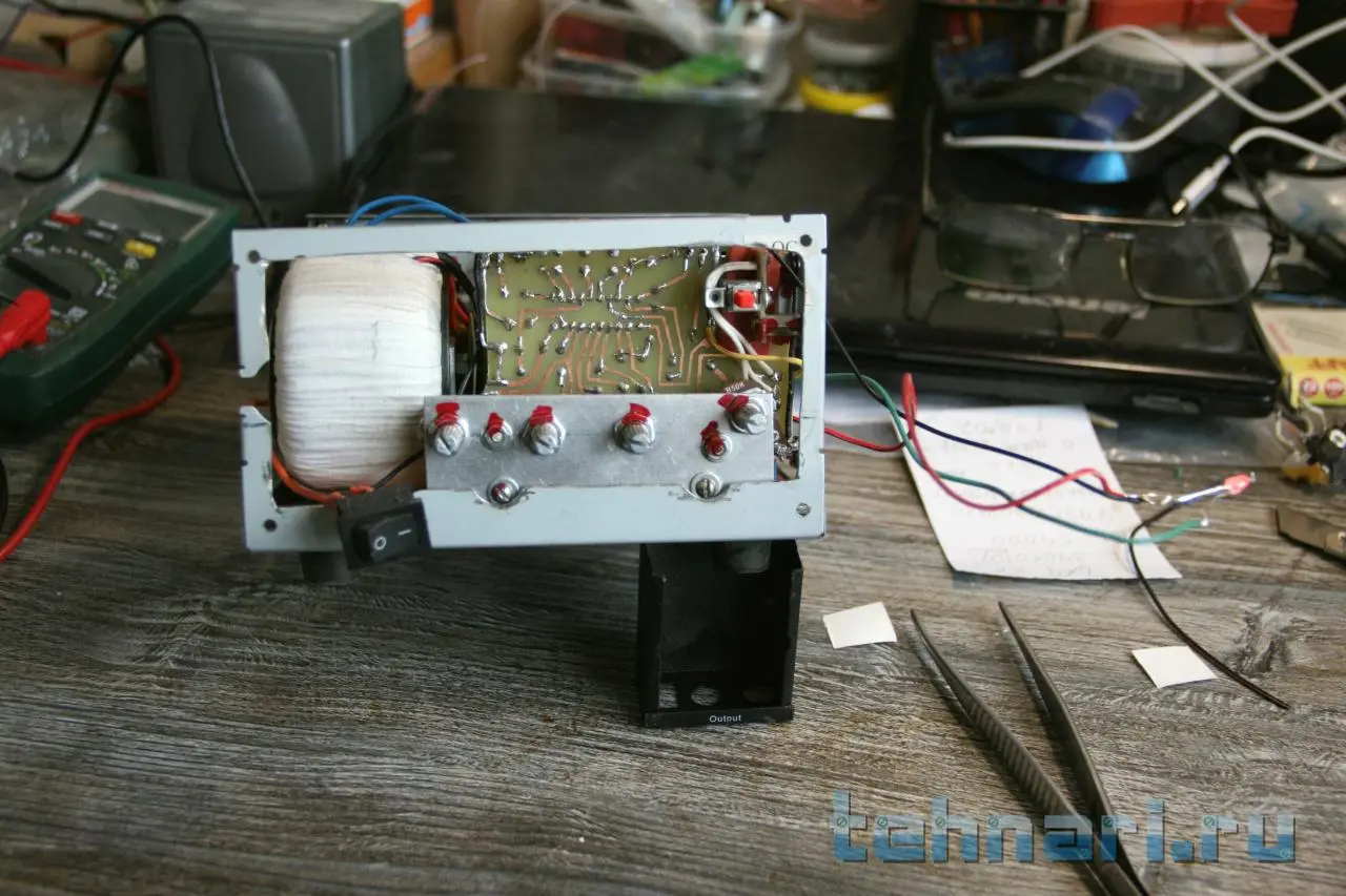

1. Усилитель .
Построен на основе ЛМ 1875 . На Али брал отдельно голую плату и пару этих ОУ по такой нормальной цене , якобы оригинал . Не по 50р за горстку . Схема стандарт и плата под нее же . Только добавил керамику на питание и 1МОм с входа на землю . Емкости на питании поставил 4 х 4700 . Питание двухполярное . Трас 50Вт , 18х2 В , 1.5 А . Сверху намотал сервисную обмотку на 12 В для защиты и ТБ .
Сначала собирался сделать все по-простому , ТБ и УМ , без излишеств . Потом , все таки , решил добавить защиту . Потом , подумав , решил , что все это должно включаться и выключаться одной кнопкой на пульте ТВ . Добавил автомат вкл / выкл . Тем более , что такой же автомат безупречно работает уже много лет в усилителе Брагина в зале .
Для этого УМ предусмотрен только один вход - оптика от ТВ . Для этого внедрил внутрь простейший ЦАП с того же Али , за , где-то 250-300 р .
ТБ выполнен на ЛМ 1036 , и даже с кнопочкой ТК . Только сначала предполагалось разместить регуляторы на плате , там они и были сначала установлены , а потом концепция поменялась в связи с моими дизайнерскими хотелками . Но это чуть позже покажу . Щас заканчиваю оформление передней панели . Тут чуть , со дня на день .
Предлагаю вашему вниманию небольшой фоторепортаж .
И да , в качестве корпуса использован корпус БП ПК . Сам не знаю почему , может выпил лишнего . Все это можно было бы " размазать " по дну какого-то более небольшого и просторного корпуса . Куча всяких спутниковых ресиверов дома лежит .

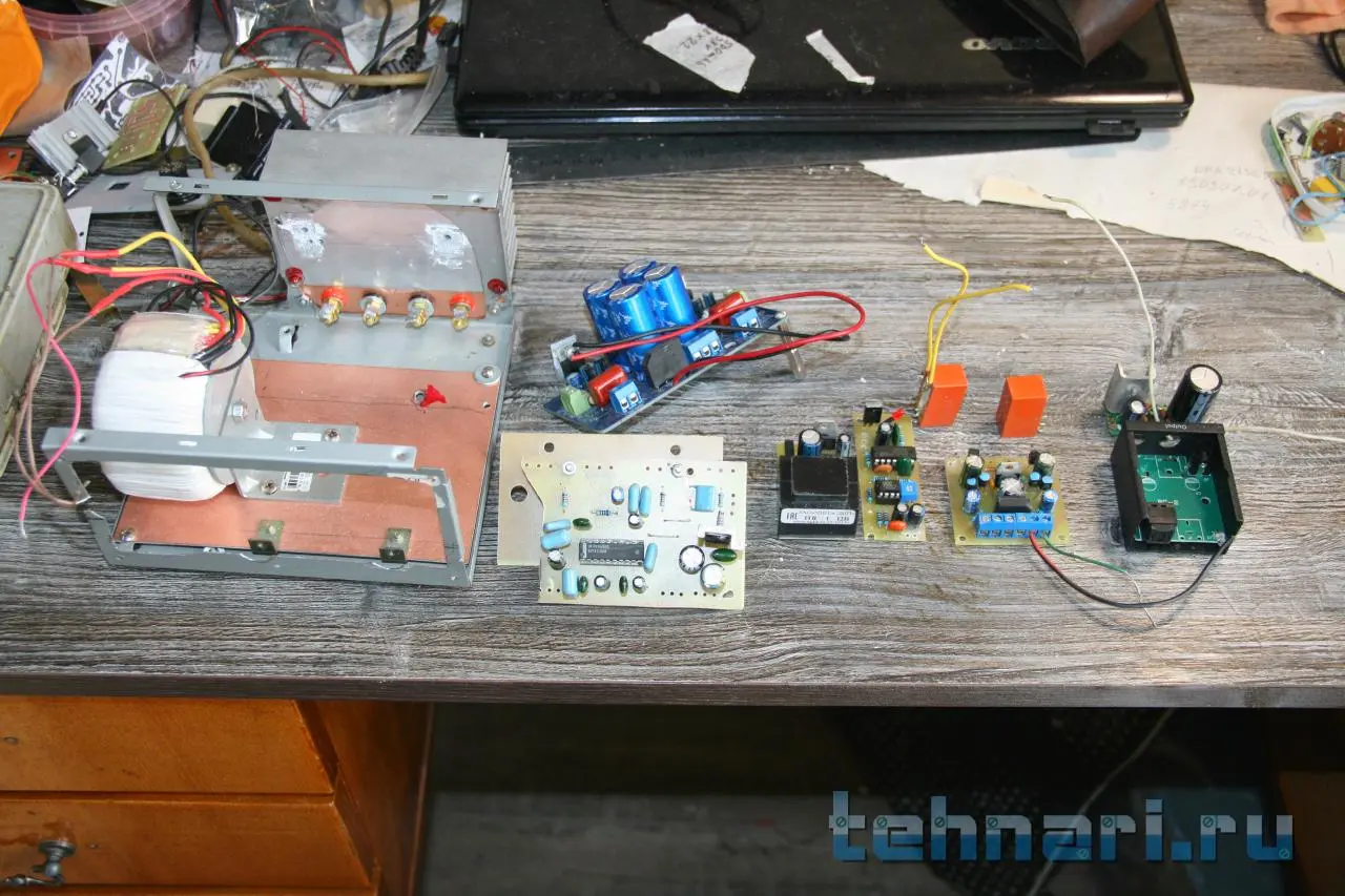

Защита и сам УМ расположились в два этажа .
Вся конструкция состоит из этих блоков .

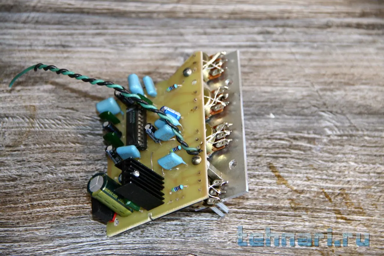

Заготовка мекки и распайка регуляторов . Эту мекку потом никак не припаять было бы . Там концов с запасом , и не зря , пригодились .
Типа закладные гайки .
Тут добавил еще релюшку для индикации . 3-х ногий светик . Зеленый "рабочий ход" , красный - дежурный режим , как в ТВ .

Что скажу , все работает , звуком довольны все . И по поводу фона . При первом включении он был небольшой , но был , слышен был на расстоянии в пол метра , колонка у меня на столе стояла и в полной тишине . И устранилось для меня интересно . Мне пришлось кидать на плату ТБ по одному проводу с мекки , что на усилителе предусмотрел . С каждым проводом фон уменьшался . В итоге кинул 4 провода и фон пропал вообще . Ухо сую к динамикам , и слышен только небольшой шум , видимо от микросхем , но фона как такового нет вообще .
