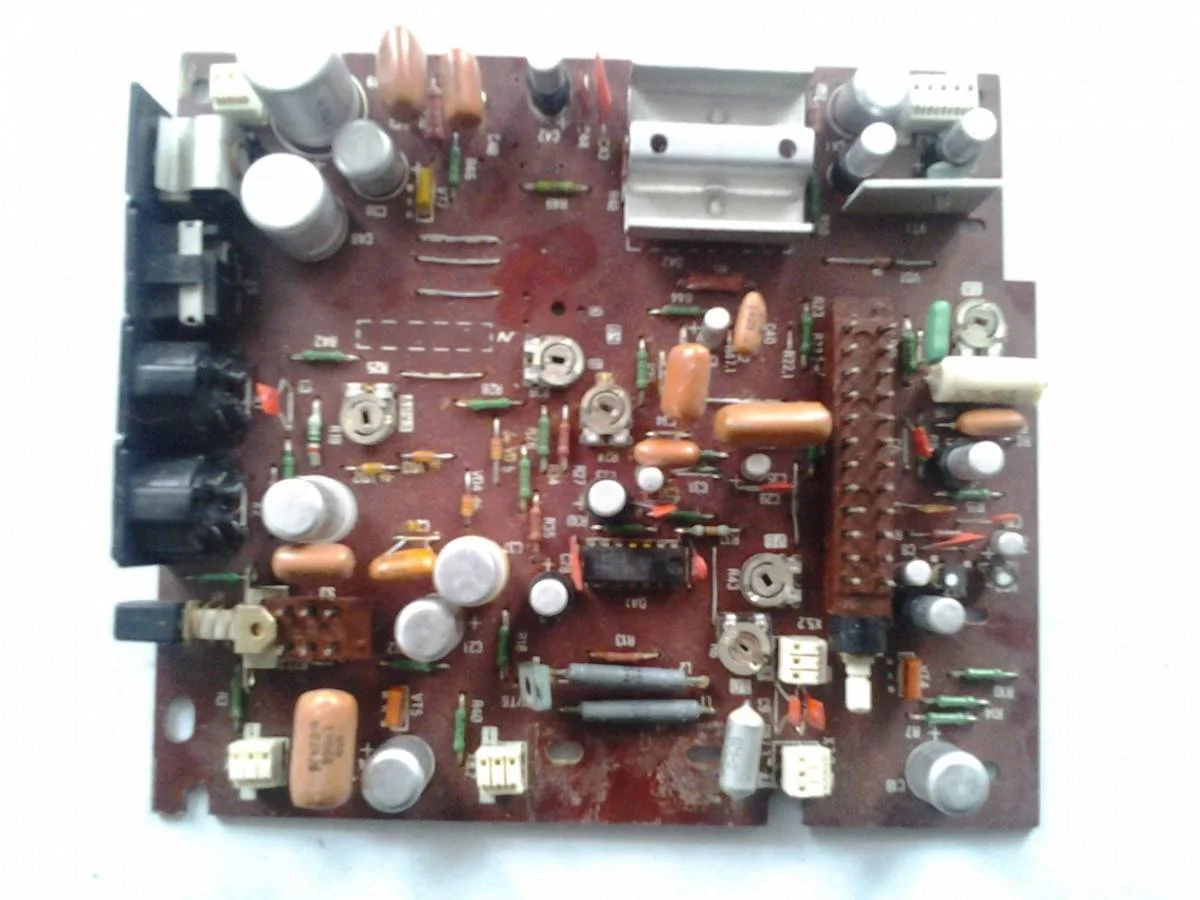

Привет всем!У меня к вам такой вопрос: дело в том что я недавно убирался в чулане и нашел интересную схему,толи от магнитофона,толи от радио,не знаю.Выглядит внешне как усилитель.Так ли это?Подскажите,плиз.

Опиши, какие детали там на плате, транзисторы, микросхемы..
фотки не могу загрузить именно потому что размер превышает 100 кб.Я уже понял от чего эта плата у меня осталась,был у меня магнитофон "Беларусь-302",вот от него эта плата и завалялась у меня.

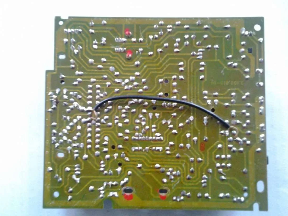

Вот она,помогите с входами/выходами разобраться,может его можно использовать как усилитель?хоть и мощность его мала,вообще где его можно использовать(плату).Распаивать на детали жалко.
Та микросхема, что под радиатором - К174УН7 или УН9... Питание 1 ножка "+", 9,10 "-"
Через электролитический конденсатор на 1000 мкФ с 12 - выход, 8 вход...

судя по радиаторам усилитель на 0,5-1 Вт.

Там стерео?
Я не знаю моно у него или стерео,но знаю что там был динамик на 1Вт,значит и мощность данного девайса такова.
