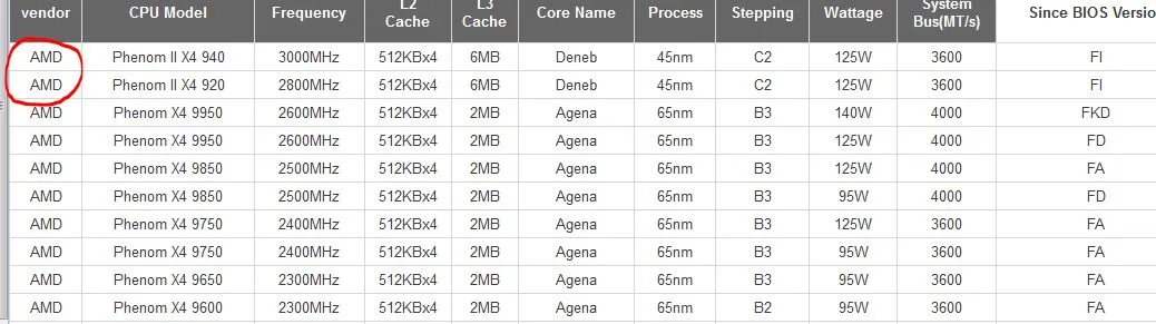

Выскажу личное мнение . Я бы процессор поменял на 4 ядерник и добавил оперативки до 4 Гб ( если ОС 32 бита) если 64 бита то сколько позволит МП. Видеокарта ещё потянет. Правда поиски процессора могут быть проблематичными .
    45.4 KB · Просмотры: 70
ОС64 бита у меня. Выяснить сколько позволит мп я могу где - на сайте производителя ?
И почему могут возникнуть проблемы с поиском процессора ?
Материнка поддерживает до 16 Гб

Материнская плата работает только с DDR2, более того, DDR3 требует и нового процессора, ей нужен другой контроллер памяти, которого в вашем процессоре нет, он появился в камнях следующего поколения.
И ещё раз повторяю: не связывайтесь с памятью. 2Гб планка DDR2 в том же Юлмарте стоит 810 рублей, а потом вы её просто выбросите. Если нет денег сразу поменять всё, то купите просто процессор, но я бы сразу искал полную замену системе. Сам я в таких ситуациях покупаю материнскую плату со встроенным видео, но нормальным камнем и памятью. По минимуму я бы взял, скажем
процессор AMD Phenom II X4 965 Black Edition, HDZ965FBK4DGM, 3.40ГГц, 2+6МБ, Socket AM3, OEM купить в москве санкт петербурге спб Юлмарт
Материнская плата ASUS M5A78L-M/USB3, AMD760G, Socket AM3+, DDR3, mATX купить в москве санкт петербурге спб Юлмарт
Модуль памяти для компьютера DIMM DDR3, 4ГБ, PC3-10666, 1333МГц, Silicon Power купить в москве санкт петербурге спб Юлмарт - 2 штуки
Указанный процессор можно взять прямо сейчас, поскольку он поддерживается и нынешней вашей платой.
Ну а видеокарту потом можно добавить любую по вкусу и по деньгам или пользоваться пока старой.
