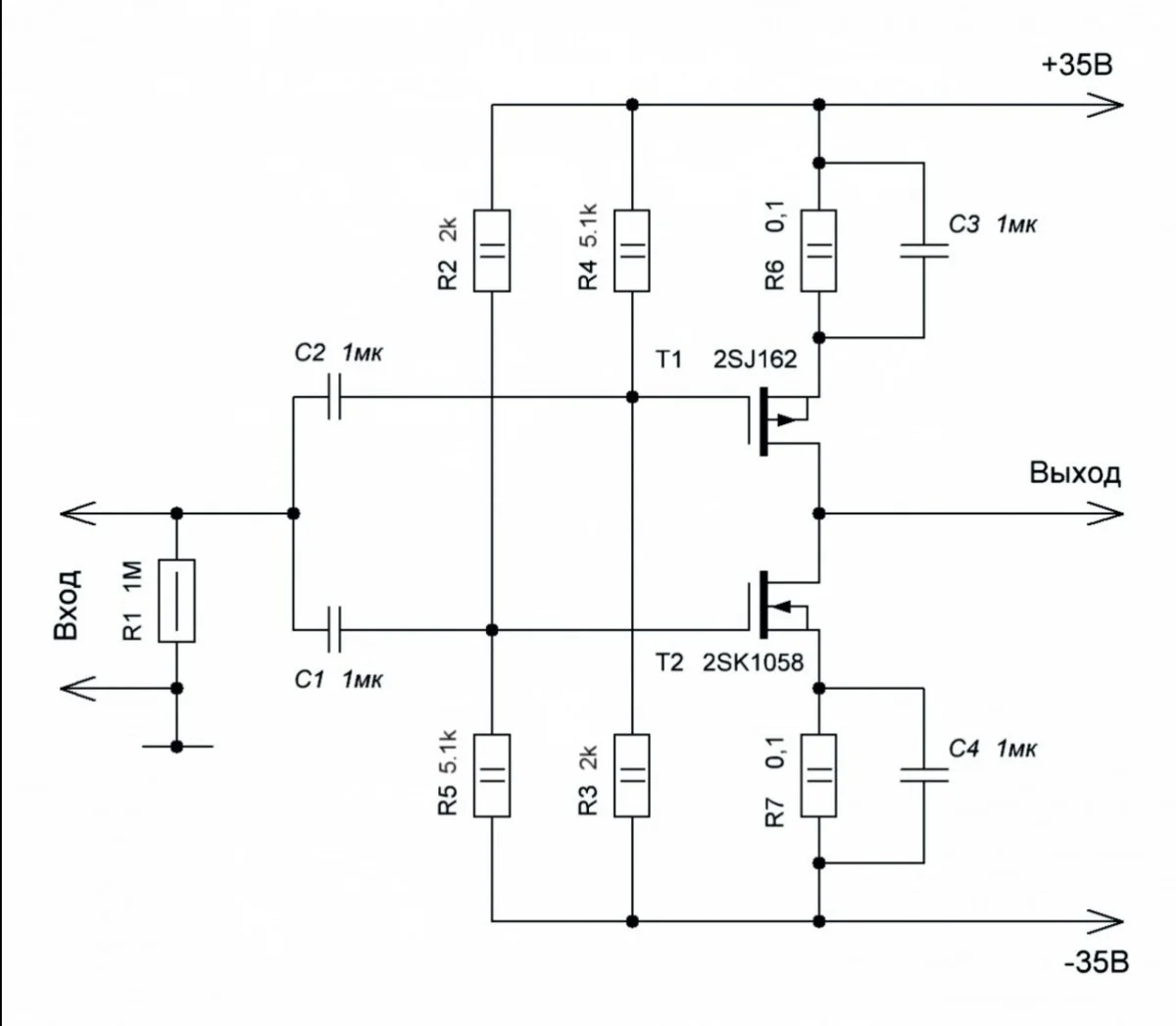

вот схема, о которой я говорил. транзисторы всегда открыты и работают в режиме А. они имеют большую граничную частоту, что при необходимости позволяет включить паралельно до 3х штук, тем самым увеличив выходную мощность в 3 раза. RC цепочки в стоковых цепях термостабилизируют транзисторы и являются местной неглубкой ООС. резисторы я выбрал 2х ваттные, потому что они обладают большим размером и соотвественно имеют меньший уровень шума.

а какой диапазон воспроизводимых частот?

Кирилл, тебе больше не об этом обеспокоиться придется, а об эффективном отводе тепла, ибо печка отличная.
напряжение смещения этих транзисторов 15В, так что при питании 90В, на выходе можно получить около 80Вт качественного звука в режиме А.
Учитывая КПД таких усилителей это ж сколько он мощности возьмет?
при использовании МОП транзисторов, этот параметр теряет смысл)) так как у них граничная частота в десятки раз выше чем у биполярных)
в схеме транзисторы всегда полностью открыты, а споротивление сток-исток порядка 0,003 Ома, даже при токе 1,4А рассеиваемая мощность очень мала., даже при малых урвонях сигнала.
Ток покоя 1,4 А при данном напряжении на схеме?
от 20 - 200 000 Гц устроит?) а вообще этот параметр следует задавать источнику сигнала, а не УНЧ.

господа полевые транзисторы управляются напряжением, в отличие от биполярных, которые управляются током, а как мы знаем эелктромагнитное поле имеет скорсть равную скорости света. конечно таких показателй не добится ввиду несовершенства кремниевого канала и наличия емкости затвора этих транзисторов 900пФ, что накладывает ограничения на частоту. предложеные мной транзисторы имееют граничну частоту около 25МГц.
