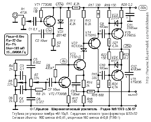

Серега, и все-таки какой КПД у этой схемы?
По первому посту практичней будет АВ класс, с общей ООС - для которой не критичен подбор транзисторов по параметрам. А этот я так понял безОсник.
116р один транзистор+еще второй+на второй канал=)
прочитай внимательно 8й пост, там есть местная ООС, а для класса Hi-End класс АВ недопустим, только класс А. а кпд... при малом уровне мощности и при максимальном усилитель потребляет одну и туже мощность от БП около 100 Вт, при напряжениии питания +-35В. кстати входное напряжение поднимать выше 1В поднимать нельзя, это максимально допустимое значение и при нем усилитель отдаст в нагрузку около 90Вт класса А, не плохо?)
по микросхемам, это не ко мне))
Неплохо, но
Это к чему вообще? Объясняю - стереотип.
ОМ|| например, в АВ классе, 0,001% искажений до 20 кГц - чем не Хай Энд. (THD и IMD)
Mark Levinson (тот который как башня) - Hi End - класс D. - потому как чуть ли не киловатт выходной мощности.
Так какой КПД?
Не верится что при потреблении 100 ватт, выдаст 90 в нагрузку, даже класс АВ такому КПД позавидует.
и снова повторюсь, что вы судите об оконечнике на биполярных транзисторах, а не полевых. и кстати режим класса А по своей идее прожорлив только в малосигнальном режиме, класс АВ экономичен во всех режимах усилителя. т.е. если мы слушаем музыку на мощности в 5Вт, то усилок хавает все теже 100Вт, это и есть режим класса А.

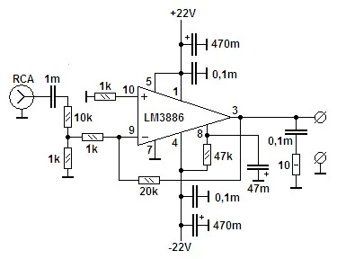

Вот класс, много воспевали >>>
    17.2 KB · Просмотры: 1,400
И недорого, и мощность небольшая, И максимальное качество с этой микросхемы.
Дима, ну то что операционник качество звука хорошее, а сколько
ватт, а то по даташит'ам лень лазить ? ... :)
около 70вт, спасибо за схему, видел на одном сайте на нее печатку, если найду, скину сюда
Ok! Но мне печатка не нужна, лучше сам, а для потомков пригодится ... :)
Схема не даташитная, 70 ватт там не будет. У меня не было качественного опера на вход, поэтому применил делитель на резисторах. И искажений меньше, чем по даташиту, т.к. инвертирующее включение.
а сколько ватт там будет? потомкам пригодиться, тем более эта печатка с разведенной * землей и всеми примочками
Цитата: LM3886 “Аудиофилия”
Платка от Lincora Это усилитель для людей, подхвативших диагноз “Аудиофилия”. Земля разведена абсолютно звездообразно на нулевом разъеме питания. Вход расположен максимально далеко от цепей питания.
Взято с radiokot.ru
Примерно в 10 раз меньше чем по даташиту. Каким потомкам :) ? Я его юзаю, пока собирается другой аппарат.
Повторюсь, у моей схемы инвертирующее включение, дающее на порядок меньше искажений.
