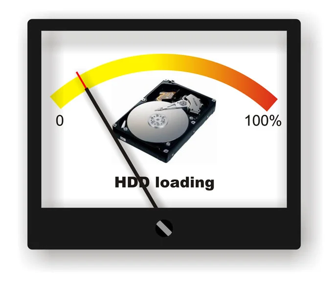

Можно сделать индикатор загрузки HDD.

Попробуй его от батарейки на 1.5 вольта. Если стрелка отклоняется полностью, значит можно использовать прибор так, как он есть. Просто шкала градуированная на 100 ампер. Можно и сам шильдик поменять, сделать подсветку стрелки.

Внешний вид можно сделать примерно вот так.
    14.6 KB · Просмотры: 245
