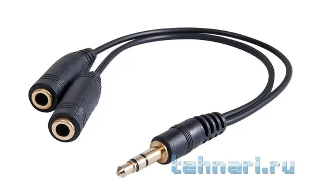

Тогда простой делитель, кажется, чтобы подключать 2 наушников.
Один выход на наушники, а второй на внешнюю акустику, хоть компьютерные колонки. Примерно об этом Вы и писали.
Можно и так .
Это если в телевизоре такой аналоговый выход присутствует. В современных телевизорах это редкость.
