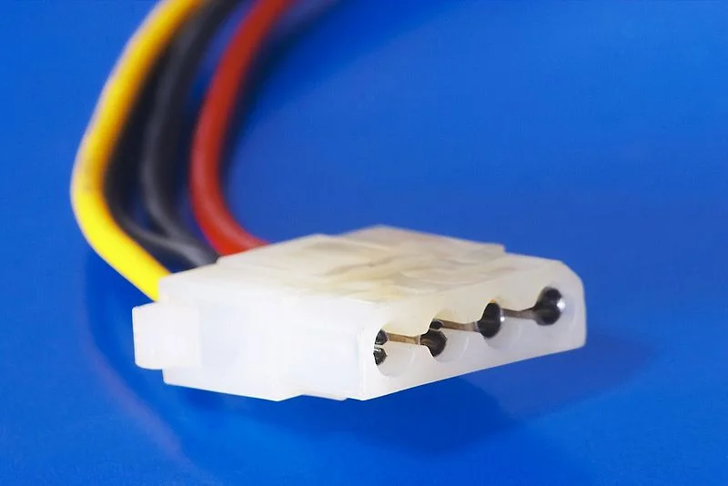

о ак=) в наличии имеется БП 300w абсолютно рабочий, как можно с его помощью сделать подсветку стола (две ленты по 12v)? к каким контактам подключать ленты?
П.С. и еще: хочу в будущем запилить водяное охлаждение компа... как думаете, с двумя лентами диодными хватит у него (БП) мощности на водяную помпу небольшую и на кулер (или 2-3 кулера) для радиатора?
конечно хватит
Спасибо большое=)
буду мучиться=)
А раз мощи БП хватит, то посоветуйте плиз, к каким выходам БП подключать освещение (светодиодные ленты по 12V), а куда кулеры, и как? (параллельно, последовательно)
Традиционно, жёлтый (плюс) и чёрный (минус). На прилагаемом фото - два ближних
параллельно, если кулеры тоже 12-ти вольтовые
ммм...ясно, спасибо. а на БП ведь 4 таких как на фото вывода... если к каждому подключать (12v) это вродь как и будет параллельно?
Да. Ещё соответствующие провода можно найти практически на любом выходном разъёме БП (лично мне попадался только один разъём на старом ATX-БП, на котором не было 12 вольт. Сейчас такой не используется).
