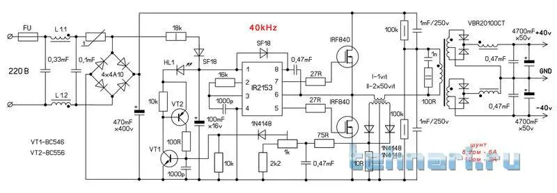

каким диодом, там добавлены конденсатор и резистор
Вот таким диодом. Кстати, IR2153 нужно рулить двумя ключами, у неё потребление не меньше, однако, судя по схеме, одноваттного резистора вполне достаточно
    22.7 KB · Просмотры: 41
Вот таким диодом.
и какое отношение это имеет к
Один конденсатор с токоограничивающим резистором можно подключить к одному из диодов уже имеющегося диодного моста, соединённого с корпусом горячей части. В данном случае схема усложняется всего на один конденсатор.
это один из вариантов запуска ШИМки при помощи резистора
Никакого отношения. Просто схема питания ШИМ становится ещё проще - не нужен дополнительный источник питания
изобразите как вы это видите

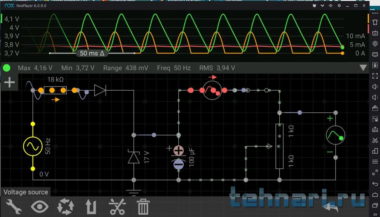

Как я предполагал, так не получится. Цепь, включенная параллельно одному из диодов перекашивает мост и напряжение на основном накопительном конденсаторе удваивается. Без нагрузки вместо трёхсот становится 600 Вольт.
не знаю, откуда эта схема, но симулятор показывает, что она не обеспечивает необходимые напряжения и ток для работы ШИМки
красный и оранжевый - токи, зеленый напряжение
    51.5 KB · Просмотры: 39
В симуляторе не работает, а на практике вполне. Хотя и с мультисима телекот показывал картинки - всё хватало
побор лень, испытал на практике "в железе", убрав штатные питание и цепь запуска
ШИМка SK-8085 как и показывал мой симулятор - не работает, только "цикает" пытаясь запустится, точно так же как и от штатного резистора после моста
также измерил рабочий ток потребляемый микросхемой
в зависимости от выходного напряжения от 12 до 17мА - согласно даташита
согласно экспериментов в симуляторе для работы по предложенному варианту резистор должен быть не более 3.6кОм, рассеиваемая на нем пиковая мощность 13Вт, средняя 3.5Вт
