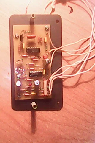

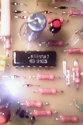

посоветуйте что можно сделать из микросхемы К561ЛА7 ? или из противоугонного устройства " Сирена 02"

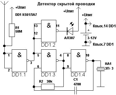

Например, детектор скрытой проводки
