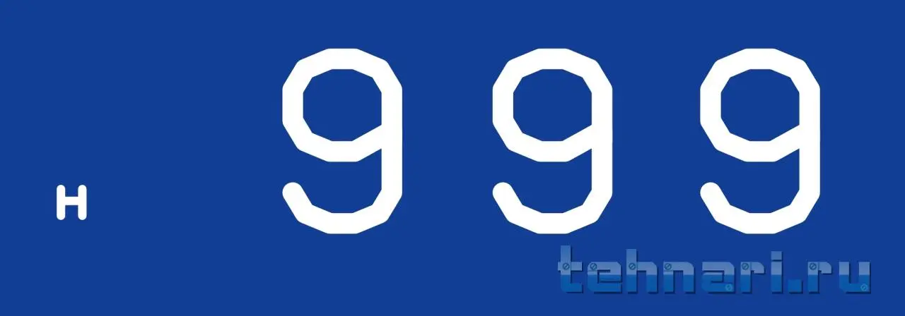

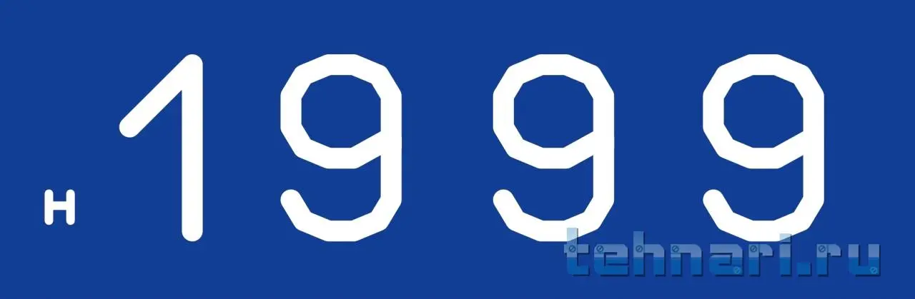

Имеется данный мультиметр, всё прекрасно работало, измерял все, что только может этот мультиметр измерять. Долгое время лежал без дела, была разряжена батарейка. Заменил батарейку и снова стал им пользоваться. Всё прекрасно как работало, так и работает. Сегодня (прошел один день как установил новую батарейку), тоже решил им попользоваться. Переключаю переключатель из OFF на измерение постоянного напряжения, а он на делении 600V показывает 1999 или 999 и маленькая буква Н в левом нижнем углу экрана. И такое отображается на любом выборе режиме измерения. Что случилось с прибором, прошло два дня как я поставил новую батарейку. Главное что интересно как поставил новую батарейку, измерял все напряжение, сопротивление, температуру, проверял транзисторы. После завершении работы выключил его, перевёл переключатель на OFF. Как убрать эти девятки, что означает буква Н, которая отображается в левом нижнем углу дисплея?

Марка прибора правильно написана? Н, возможно,HOLD. А так первоначально почитать инструкцию по эксплуатации. Да и фото прибора не мешало бы выложить.
У меня так бывает на китайце mas830, если включить с зажатой кнопкой HOLD.

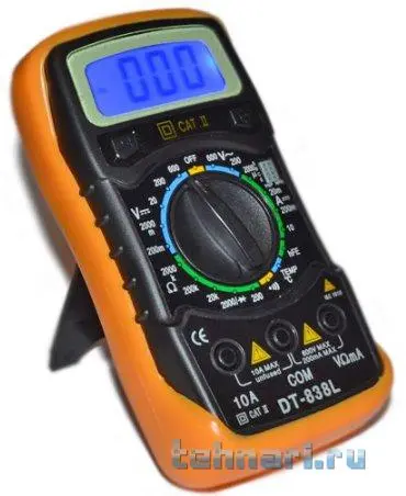

Марку я неправильно прописал, но я сразу исправил странно что невидно. Ну да ладно. Марка прибора DT-838L, вот фото этого прибора.
    16.4 KB · Просмотры: 96
Левую кнопку отожми.
CrazyPOVT спасибо большое помогло, а что это за кнопка для чего она нужна?
Hold - удерживает показания на дисплее.
Max - индицирует максимальное значение измеряемого параметра.
А вообще, в инструкции всё это написано.
я не могу найти инструкцию именно на эту модель DT-838L на DT-838 полно а вот именно на эту модель нет. Поделитесь пожалуйста может у кого есть инструкция на эту модель.
