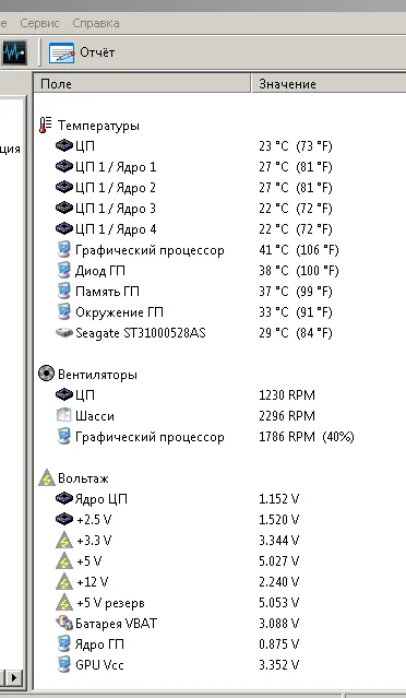

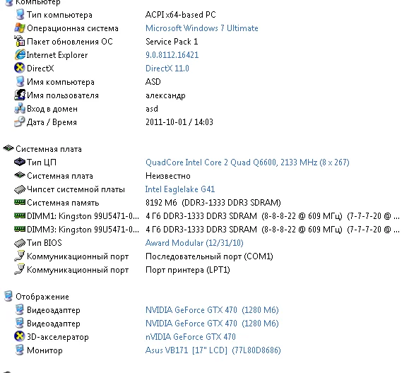

купил новую материнку GIGABYTE "GA-G41MT-S2P" (iG41, 2xDDR3, SATA II, PCI-E, D-Sub, SB, 1Гбит LAN, USB2.0, mATX) появилась небольшая проблема виндовс стал дольше грузиться и не пойму что с температурой (в биосе такаяже) ещё интересно почему не определена системная плата а так во время работы никаких глюков не замечено(блок питания 700вт)

температуры в норме. а то что стал дольше грузится....может быть идёт дольше опрос железа БИОСом
прошу прощения не температура а вольтаж
27* для интелов?? Это нормально вообще?
// я думаю с вольтажом могут быть погрешности
Это ж всё-таки датчик с материнки, естественно они неточные

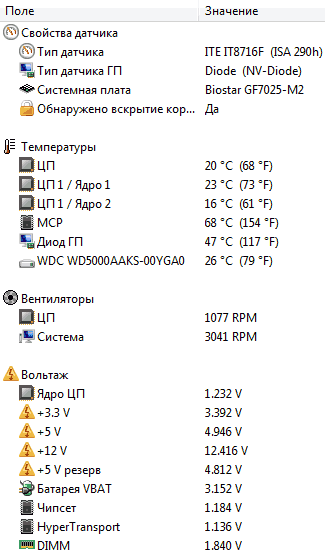

А проверьте показания мультиметром...
У меня - БП Чифтек APS-400S - месяцев 10
Действительно, если есть проблемы с конденсаторами БП на выходе, показания могут шалить и компьютер при первом включении может запускаться долго и потом резко выключаться.
Если есть возможность и если мультиметр будет показывать "чёрти что", разберите БП и исследуйте его визуально.

нет старая лежит рабочая просто перешел на ддр3 на старой с теми же комплектующими показывает все нормально, блоку пол года okz
Александр, не волнуйтесь, у меня практически такая-же материнка, только без "ПЭ" в конце, так вот 12 вольт определяется как 1,2 - 2 с лишним вольта, а на молексе - 12,1 Вольта. Так что причин для беспокойства нет...
