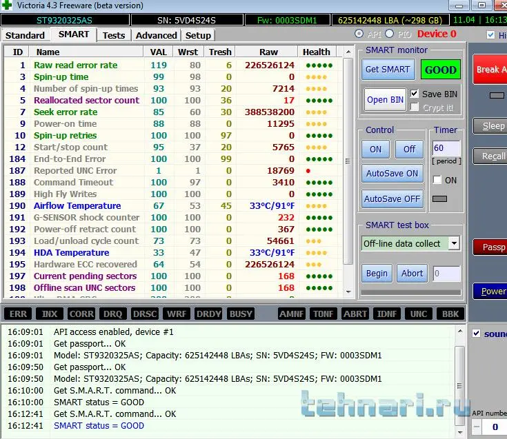

Добрый вечер.
Начну описание проблемы с самого начала.
Стал очень сильно виснуть ноутбук, естественно, первая мысль - вирусы и мусор. Скачал Cure IT, проверка вроде бы пошла нормально, но спустя пару минут скорость проверки снизилась и сулила ожидание окончания в несколько часов. Тут то и закрались мысли о работоспособности жесткого, так как поменял их уже несколько штук.

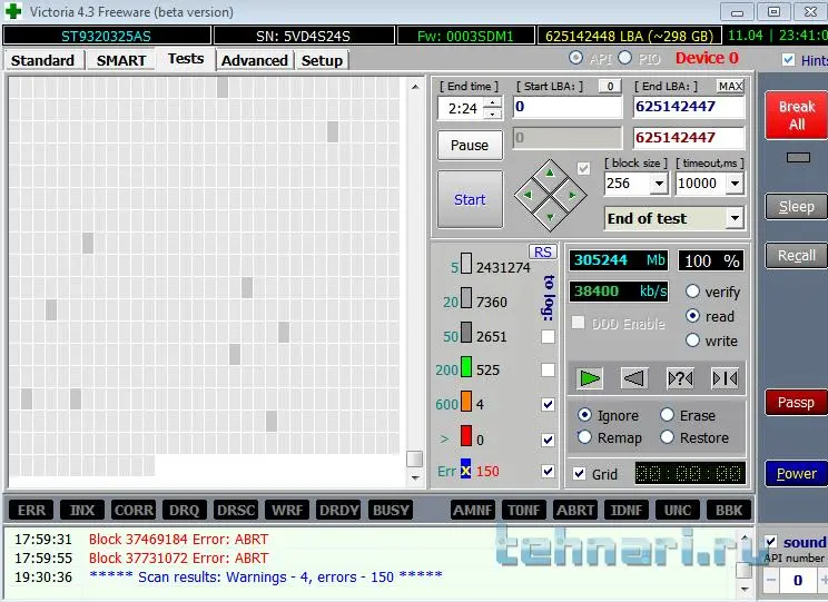

Для начала решено было сделать CHKDSK с исправлением ошибок и восстановлением поврежденных секторов. В процессе сканирования было выдано множество таких ошибок - Windows Replaced bad Clusters in file <номер файла>.
После окончания проверки ноут вроде бы перестал виснуть, я смог нормально просканировать его на вирусы, но теперь, учитывая мой печальный опыт с предыдущими жесткими, меня беспокоит, насколько все плохо с диском, которым я пользуюсь сейчас?

ошибок много, пока не купите новый диск, пройдитесь ВИКТОРИЕЙ еще раз, включив опцию REMAP
очень много ошибок есть красные сектора это значит что НDD работает плохо
можно попробуйте программу SMART тесе и и ещё раз сделайте проверку

заменить HDD
