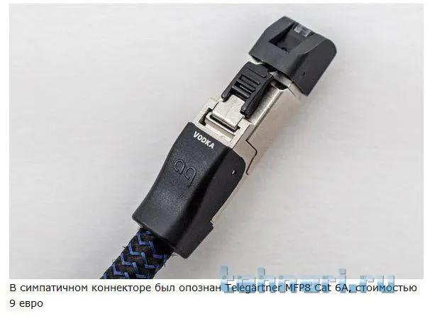

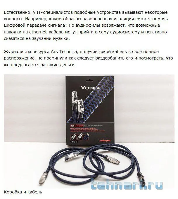

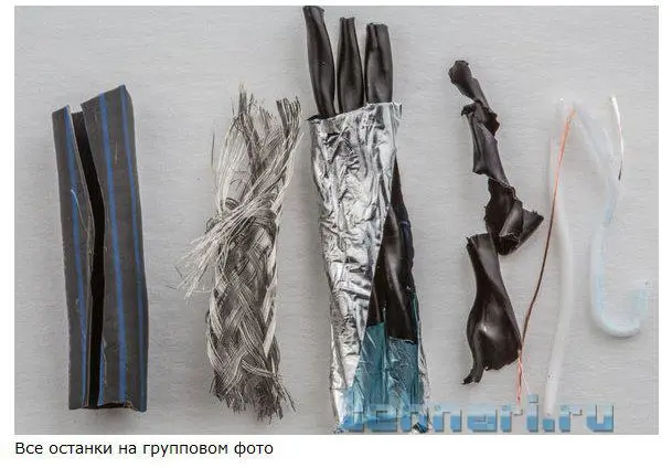

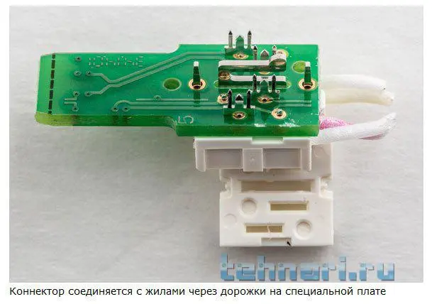

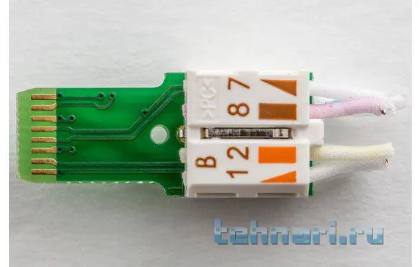

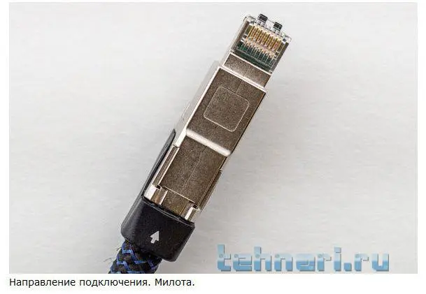

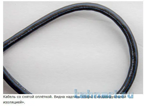

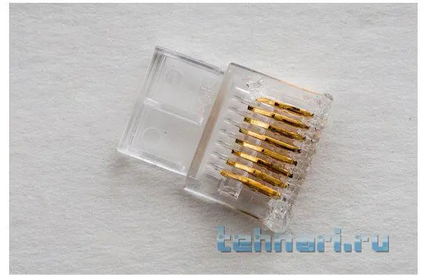

Группа энтузиастов решила вскрыть "элитный" ethernet-кабель, стоимостью почти 10000 долларов, и узнать, что же у него внутри. Смотрим, что они обнаружили.

То же хотел про этот кабель выложить, но лень было. Какой развод кроликов!

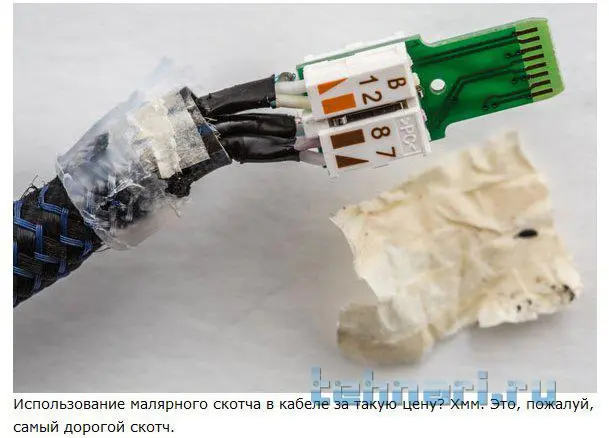

Самое ценное наверно скотч малярный.

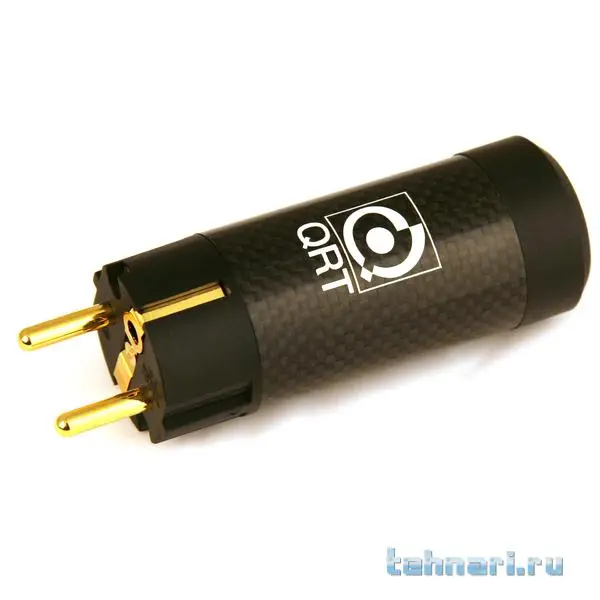

Мне интересно, что тут внутри.
Это Nordost Quantum Qv2 за 23990 руб.
Никаких проводов, это просто втыкается в розетку, и звук мгновенно улучшается.
