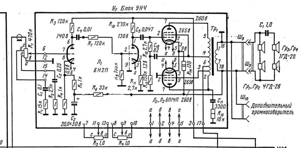

Спасибо заранее за помощь. В общем собрал я усилитель по этой схеме http://www.tehnari.ru/f114/t35972/
Запустил, работает, лампы светяться, слушать не пробывал, хочу вначале настроить. Помогите как!
В общем стоит у меня ТАН 42, анод 192 в, после выпрямление 290 (без нагрузки). С нагрузкой померял на 1 ноге, было 250в. Что дальше?
Теперь я понял, что такое верхняя и нижняя лампы, это по схеме ... :)
слушать не пробывал
Почему? Может он работает уже, настраивают когда работает как то не так,
как надо ... :)
Так я пока на 8 ногу лампы переменник повесил на 10 кОм. Я ж даже не знаю сколько туда поставить?
На 8 ноге всего 200 Ом по схеме, это резистор для автоматического
смещения рабочей точки входной лампы ... :)
"Настройка схемы не представляет никаких проблем. После включения и прогрева ламп (примерно 5 минут) надо проконтролировать напряжение на аноде нижней лампы или катоде верхней. Оно должно быть равным половине напряжения питания (анод верхней лампы). Если это напряжение отличается от нормы более чем на 5-10% его подстраиваем подбирая резистор Rк в катоде нижней лампы. Рекомендуется, на период настройки, поставить туда цепочку из последовательно включенных постоянного резистора на 100 Ом и построечного на 330-470 Ом. После настройки усилителя замеряем тестером полученное сопротивление и ставим постоянный резистор как можно более близкого номинала."
Взято с Датагора. Rк со звёздочкой там только на 8 ноге есть.
Все правильно, при чем тут 10 кОм ?... :)
У меня только такой подстроечник валялся.
А всё же можете обьяснить по простому, как настраивать ламповый усилок? Где верхняя лампа, где нижняя, где там анод и катод и т. д. и где чего должно біть половина?
Я всё же хочу вначале настроить всё как положено, а потом только включать.

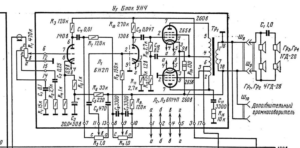

Как работает оконечник? Это двухтактник? Обязательно ли надо подключать ОС и как избавиться от регулятора тембра? Раньше был этот регулятор, но потом я его переделал... Как без него, если там ОС поключается и кстати раньше в схеме ОС не было, то есть запутался!
Оставляешь С4-0.01, R7-120k, это на прямую на 2 сетку. в цепи обратной связи оставляешь только R6-33k ... :)
Да это двухтактный, не симметричный каскад, он сам же себе является фазоинвертором, пожалели еще одну лампу 6Н2П для фазоинвертора. Резистор автоматического смещения 130 Ом идет не на массу, а на ОС. На входную сетку нижней лампы включена масса. Этот оконечный каскад, сам же себе фазоинвертор. И вообще для пентодов на выходе, лучше не использовать автоматическое смещение, а использовать отдельную обмотку -9-11В (6П14П) на входные сетки и вообще я бы этот ужас не собирал ... :D
    70 KB · Просмотры: 3,096
Совершенно в дырочку, даже 100 кОм на 2-ю сетку подцепил ... :D
