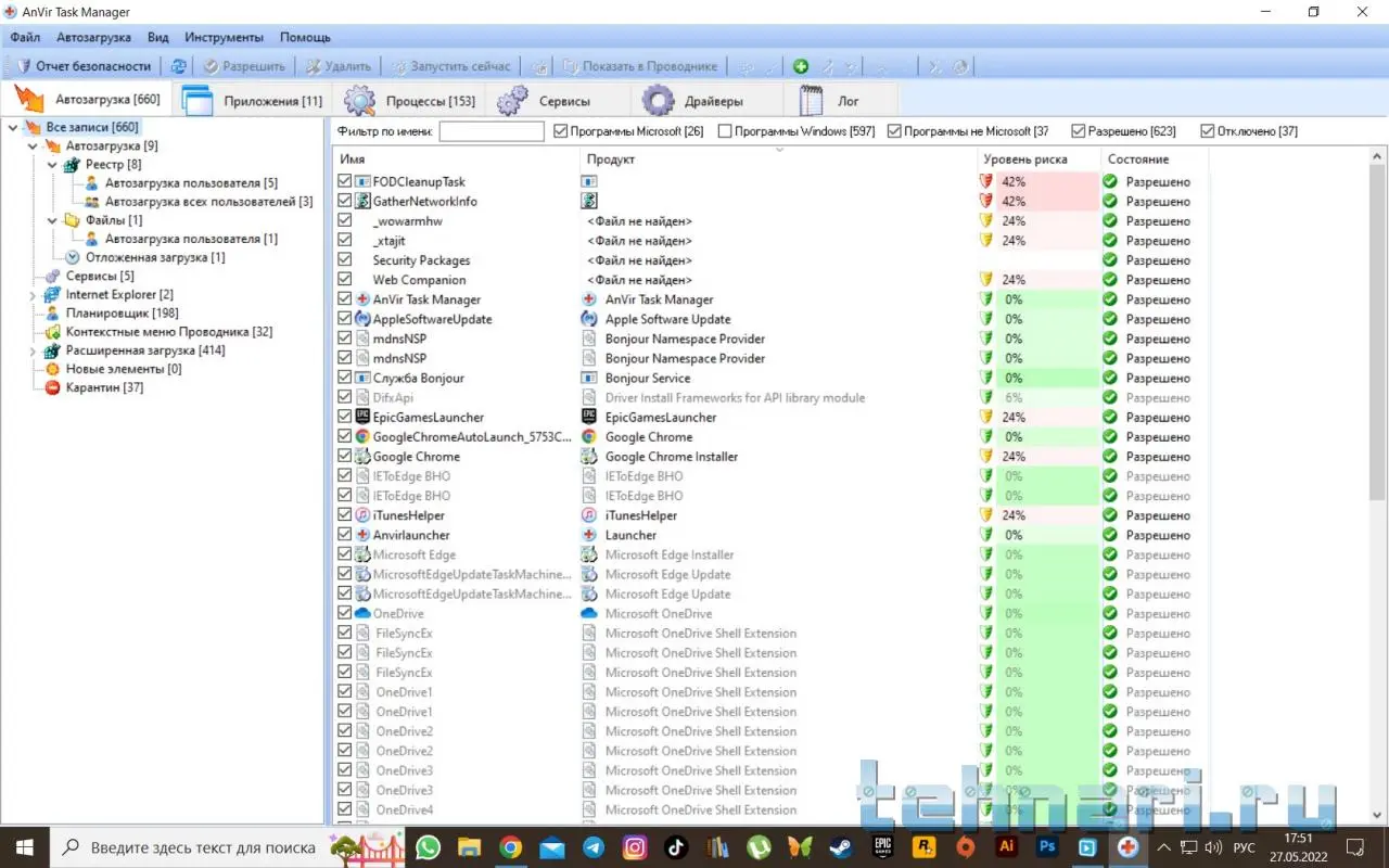

Кароче, искал дрова, случайно нажал на ссылку с кнопкой "скачать" а это оказалось не фаил с дровами, а рекламный банер с картинкой "скачать" (невнимательность - мой косяк). После того как он скачался на рабочий стол и я по нему кликнул (кажется один раз) произошел как будто микро лаг, как будто этот фаил че то открыл и в верхней левой части появилось окно CMD буквально на секунду и после этого началась установка всяких Яндекс приложений которые я потом удалял, ну и после этого начались тупняки с мышкой
ps...я ваще правильно выполнил все инструкции "uVS" ? там надо было че то отключать перед выполнением, типо антивирус интернет и все такое?

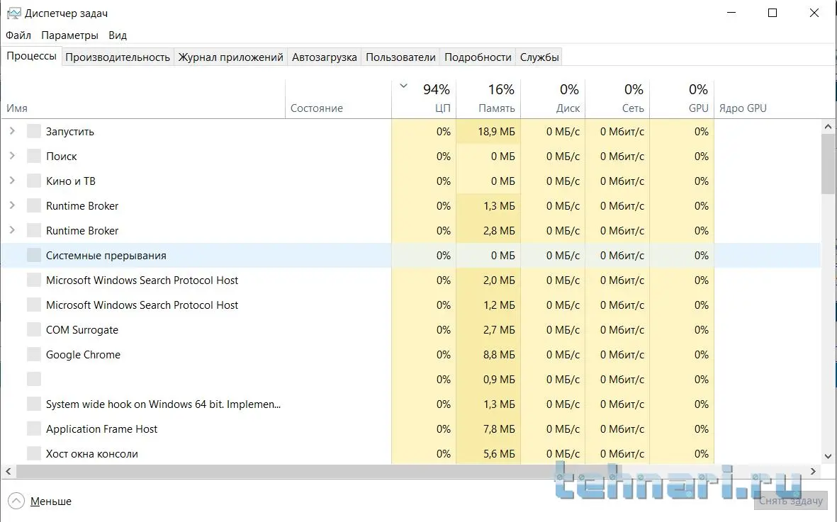

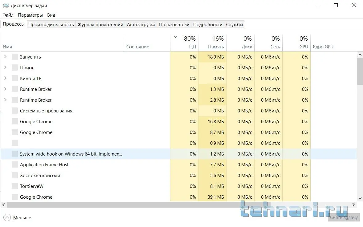

Собственно проблема так и не ушла, но со временем начал замечать некоторые особенности на компе, такие как к примеру в Ютубе на черной теме иногда появляются какие-то белые квадраты то тут то там разных размеров, полагаю это те самые области из-за которых мышка не кликает или кликает дважды вместо одного нажатия. А также при запуске диспетчера задач загруженность ЦП 90-100% и потом практически сразу падает, при включенном диспетчере задач мышка начинает тупить больше, раза в 2-3. Чето мне кажется что это майнер прописался в систему когда я искал дрова на мышь и скачал случайно фаил с вирусней... помогите плиз, че с этим делать как искать удалять.

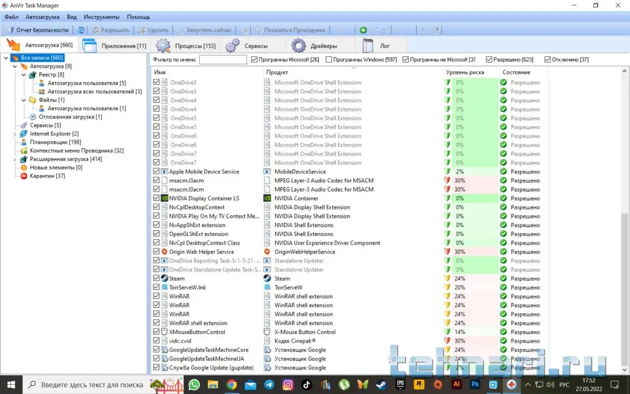

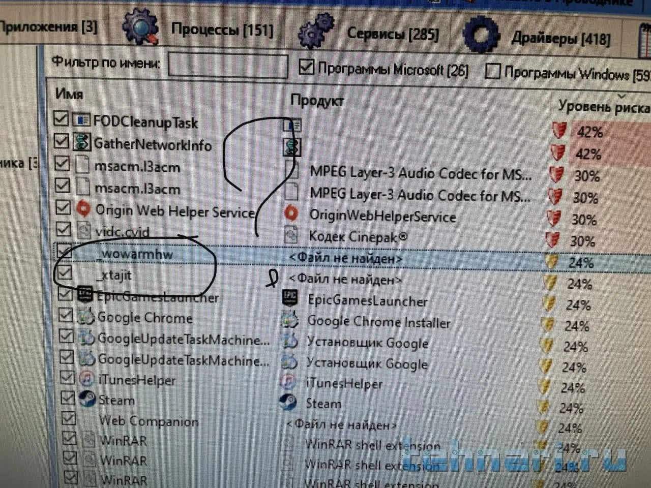

Еще через AnVir Task нашел какие-то 2 процесса сомнительные, не удаляются и нельзя проверить через virustotal.
Делайте новый образ, хотя по скрину ничего подозрительного.
Вот, сделал, еще заметил такую штуку, когда отключаю интернет провод от системника винда грузится быстрей. Закрепляю лог, скрины на диспетчер задач, и AnVir Task. Диспетчер задач как только открываю буквально через 1-2 секунды ЦП падает до минимальных значений 3-9%
Это нормально диспетчер задач при запуске сам потребляет ресурсы.
Я имел ввиду полный образ автозапуска UVS. AVZ версия от 15 года и даже базы не обновили.
Я не сильно в этом разбираюсь, что конкретно нужно сделать
ох, надеюсь я все правильно сделал :)
Обновил базы AVZ, в этот раз процесс занял больше времени. В процессе на какое-то время почему-то отключился монитор (нет сигнала) в первый раз такого не было. но потом монитор включился и AVZ догрузилась и перезагрузила комп. Все подкрепил.
Чистая система, мусор уберём только.
