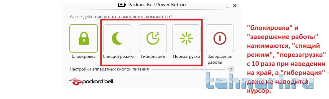

Здравствуйте! Проблема с ноутбуком. Вроде исправно работал, все было нормально, но вот уже второй день как перестали реагировать некоторые кнопки на рабочем столе и в браузере. Например, из вкладок Оперы 10 вкладок прекрасно работают, а одна даже не нажимается, то есть, я ее удалить не могу, переместить тоже. На сайтах периодически не работает кнопка «Показать комменты» - она даже не подсвечивается, чтобы нажать. Переустановить какую-либо программу не могу: все скачивается, все готово к установке, а кнопка «Установить» не нажимается. Панель «Спящий режим», «Перезагрузка», «Выключить» - работает одна кнопка из трех. В спящий режим могу уйти, если минуту буду водить мышкой по кнопке и «зацеплю» ее у какого-нибудь краешка. И так все – на часть кнопок нажать могу, на часть – если постараюсь, на оставшиеся – вообще ноль реакции. Что делать? На вирусы проверила антивирусником, отдельно утилитой Dr.Web CureIt. Мышь менять пробовала. Все безрезультатно. Что вдруг случилось с ноутом? Что можно сделать? Подскажите, только доступным языком, я новичок, да..:tehnari_ru_837:

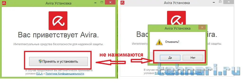

Нет-нет, не клавиатура. Я просто не знаю как правильно это все называется. Вот, сделала схематичные скрины:

Это только с мышью проблема? С клавиатуры эти кнопки нормально нажимаются?
Нет, это проблема общая. Пыталась через enter на клавиатуре - эффекта почти никакого. "Да" не работает никак. Стрелками на "нет/отмена" навела, нажала enter - все закрылось. То есть, закрывает и завершает работу он у меня хорошо, и на этом всё.

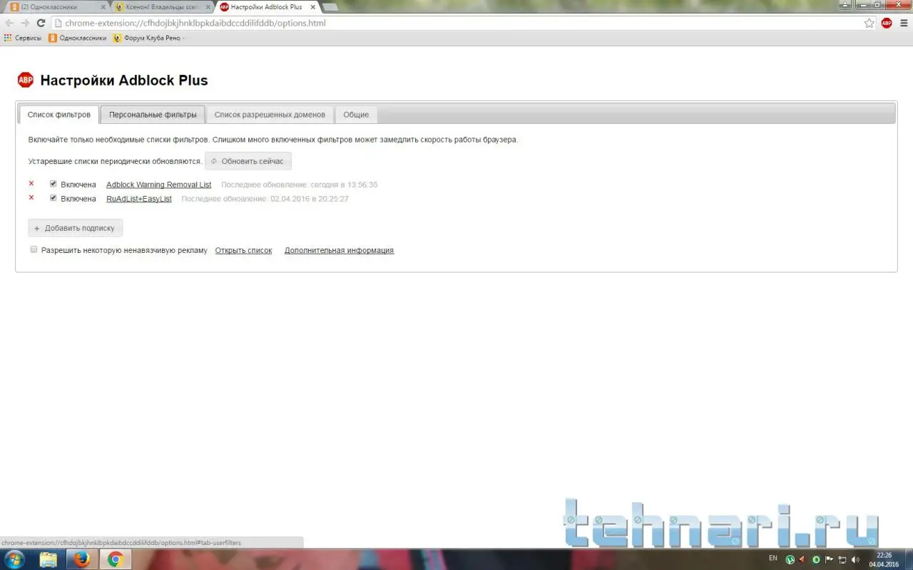

аваст то же не панацея. блокировщик рекламы есть? советую установить хоть Адблок
Нет, нету, но, пожалуй, установлю. По описанию очень полезная вещь. Еще раз спасибо! :tehnari_ru_088:

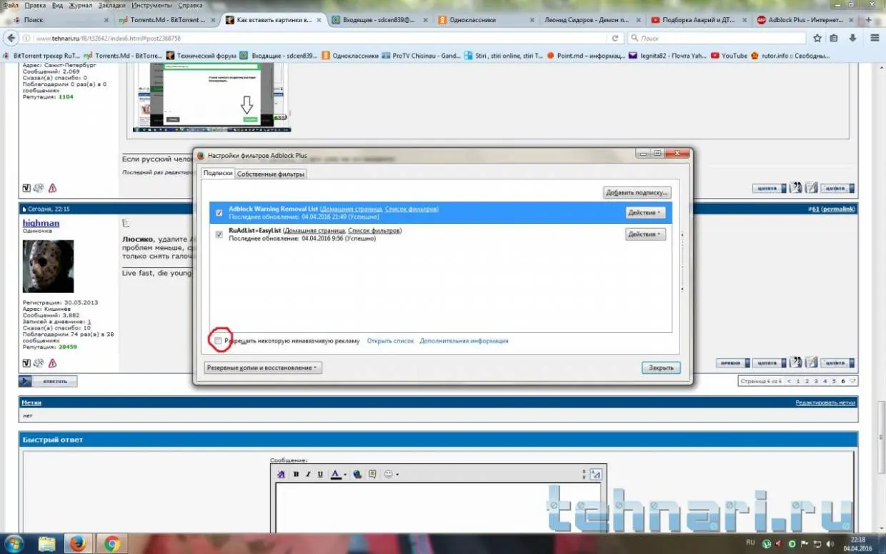

под установленный браузер и качайте https://adblockplus.org/
только в настройках установите галочки, а где красным обведено нужно их снять обязательно
