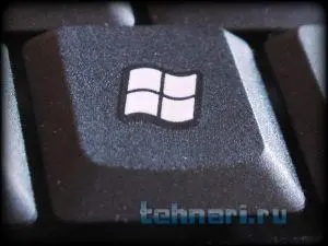

Клавиша win.png.webp открывает меню Пуск?
