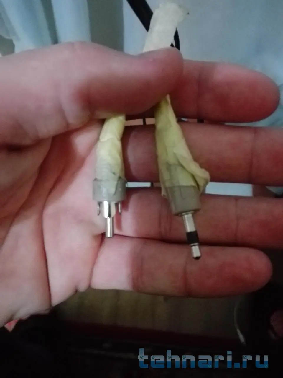

Что за кабель?
Нужно опознать и найти вот такой вот кабель. Кабель от колонок F&D . Уже отжил своё а на рынке не нахожу. Как называется тоже не знаю. Может кто—то даст ссылку на китайцев или знает как называется? .А можно ли просто кинуть 3,5 миниджек и тюльпан с другой стороны ? Мне кажется что да.

Вот же проблема, ну возьми или кабель с джеками- отрежь с одной стороны один джек и припаяй тюльпан. Или кабель тюльпан-тюлпан; отрежь один тюльпан и припаяй джек. А ещё есть и другие варианты.

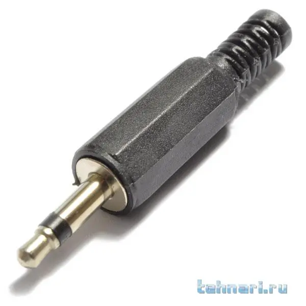

Только джек там моно
