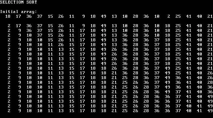

Ниже приведены скриншоты упорядочения одного и того же массива всеми рассмотренными методами. Еще раз обращаю внимание на "незавершенность" метода Шелла.

Тут всё совсем просто - ищем наименьший элемент, меняем местами с первым, потом ищем наименьший из оставшихся, меняем его местами со вторым и т.д. до предпоследнего, который, если надо, меняем местами с последним. Код:
Код:
For i:=1 to N-1 do
begin
d:=i;
For j:=i+1 to N do
If A[j]<A[d] then d:=j;
c:=A[i];
A[i]:=A[d];
A[d]:=c;
end;
