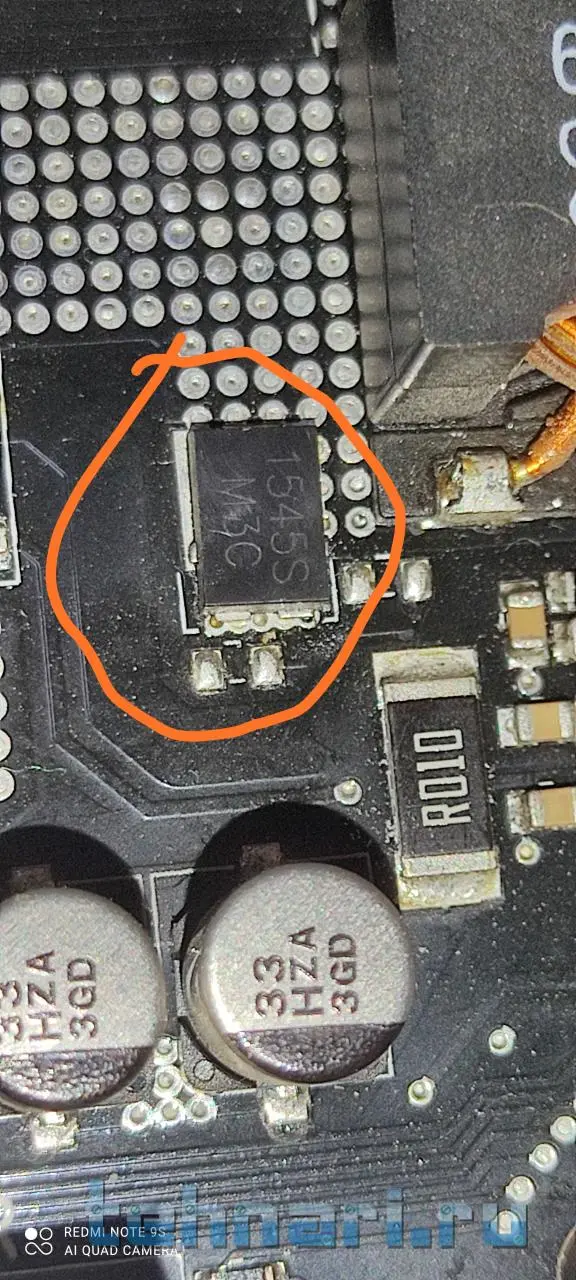

Здравствуйте, помогите определить что это за микросхема
    167.6 KB · Просмотры: 87

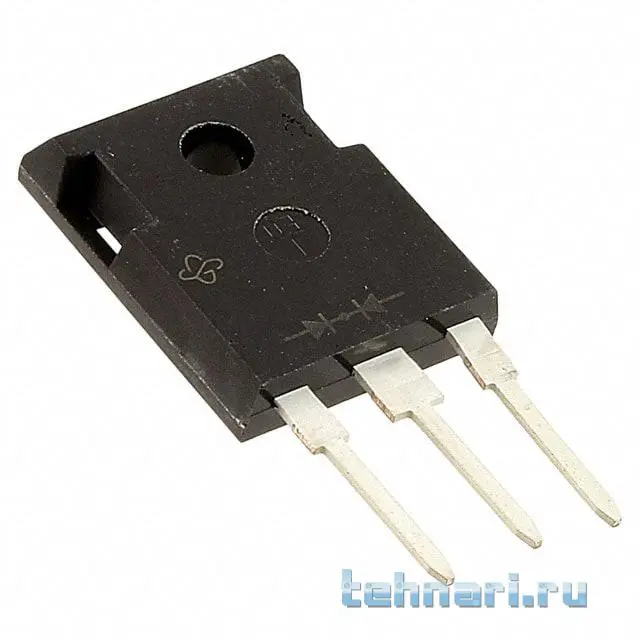

Диодная фигня , на подобии такой .
    34.1 KB · Просмотры: 43
Спасибо большое, тоже случайно наткнулся на этот даташит, оказался диодом:spas:

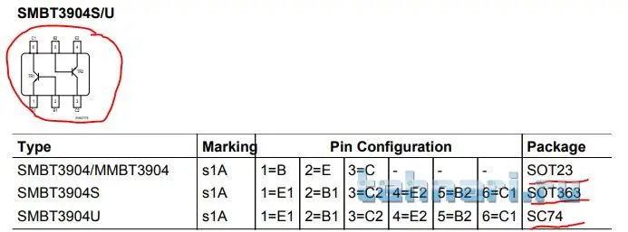

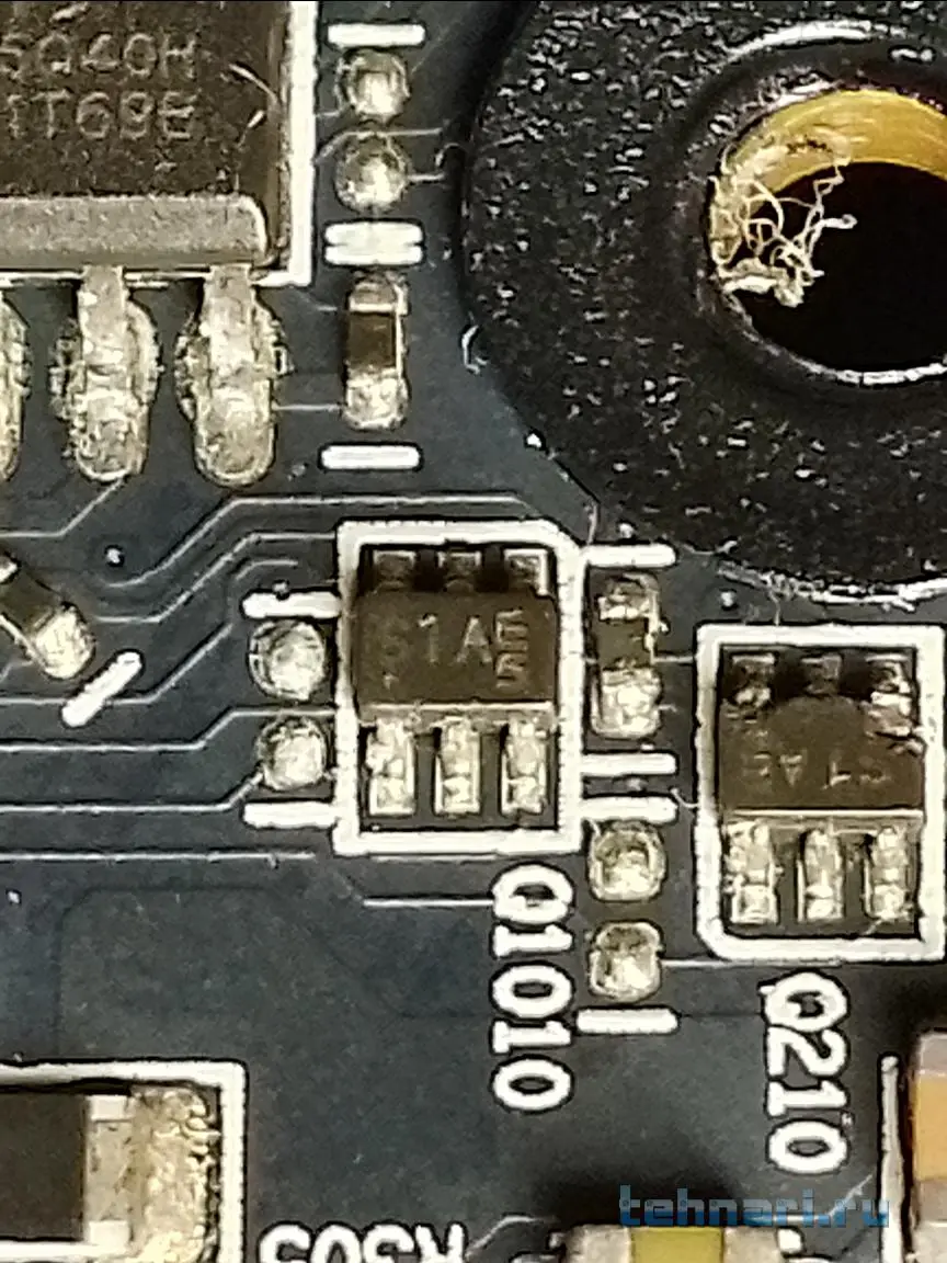

Помогите пожалуйста определить что за микросхема на видеокарте rx580
    164 KB · Просмотры: 27
Они в разных корпусах выпускаются)
