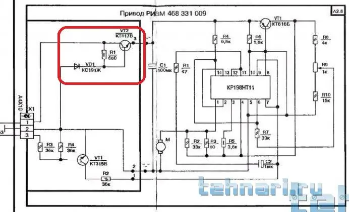

Маяк 247с-1 . Проблема с МОТОРОМ. НУЖНА ПОМОЩЬ МАЯКОВНДОВ!!
Не могу понять в чем причина. Если замкнуть эмитер и коллектор КТ 817 то начинает работать но без регулировок и микросхема греется
Не вьеду, за какую часть схемы идет разговор.
Если все правильно написано в процитированном, то вот за эту
Три детали Карл, триии.
Конечно, если замкнуть эмитер с коллектором, то все 12В пойдут на регулятор оборотов.
Конечно, если на его базе 0В, то и на выходе стабилизатора нет ничего. Но я не пойму одного. ТРИ детали....
Проверьте КТ 817 и еще одну деталь в цепи его базы. Больше там ломаться нечему.
Вы их прозвонить то не пробовали?
Комментарии излишни.:))
Гадать можно долго. Кстати, если в этой схеме посадить коллектор на корпус, то с ней ничего не случится. Другое дело источник питания, который подаёт для неё напряжение. Ему может поплохеть.
Выкинуть конечно можно... Но интересней вернуть к жизни... Пишут перерисуй схему.. Так схема есть подробная в самом начале фото... Простая схема .
На сайтах читал что менять движок надо .. Но он работает если напрямую включить.
Поменяю стабилитрон и кт 315 больше там ломаться нечему.. Потом отпишусь.
Похоже судьбу КТ817 уже не узнать. Да и .. с ним.
Куда ушел провод 63? Контакт Х1 вывод 3 привода. Тот, что и пришел на базу КТ315.
Нужно было убедиться, что мы говорим об одной и той же схеме.
А может сначала измерить напряжение на этом самом стабилитроне? Или будем менять всё огульно без разбора?
