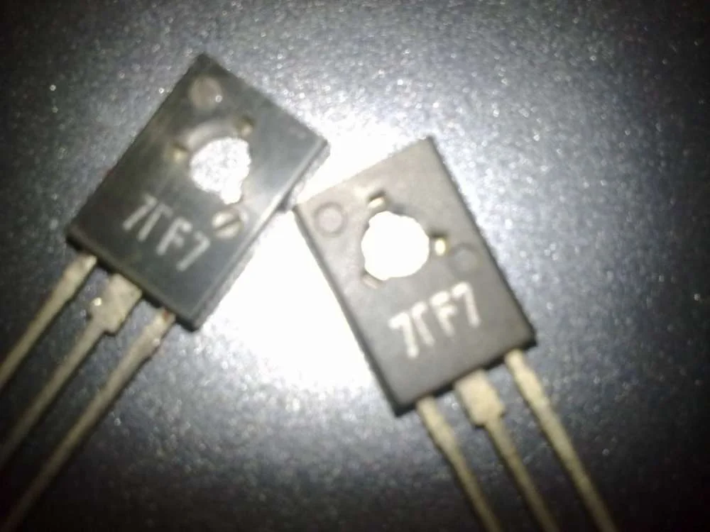

Объясните пожалуйста подробнее, вот есть транзистор как определить что это КТ или какой-то другой, числовой индекс, букву?

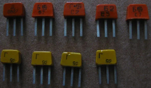

У Вики про маркировку КТ315 вот что сказано:
На нём в левом верхнем углу плоской стороны ставилась буква, обозначающая группу, ниже иногда указывалась дата изготовления.
Полностью почитать можно тут.
Маленькая только поправочка: в статье не указано как именно сделана распиновка, а еще точнее, что транзистор нужно держать ключом - это тот самый скос горизонтальный - к себе и надписью от себя. На рисунке этого не обозначили в статье, а в целом - познавательно:)
транзистор кт361 имеет такую же сборку, что и кт315, но буква находится посередине транзистора и переход у кт361 другой:)
