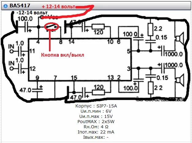

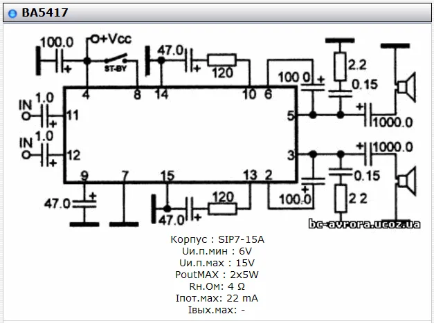

На сломаной системе 2.1 увидет микросхему BA5417 449 H40, что можно собрать? заранее спасибо )
    29 KB · Просмотры: 12,282
Спасибо, а что за зверь получится? ))
судя по схеме усилок получится))
Да. Все такие ( _|_ ) значки объединяются и подключаются к минусу питания.
Также для стереовходов IN общим проводом будет минус питания
Подождите, тоесть как на две ноги подать плюс, может вы мне схему нарисуете? а то что то я не сильно по этой схеме догоняю , вот например на tda7056a я спокойно собрал усилитель звука , а тут что -то не могу понять ,заранее спасибо:)?
как-то так!
Может поподробнее, а то я весь день с этим усилителем мучился:(((((
    41.1 KB · Просмотры: 12,453
так вроде бы правильно, а там где зигзаг это резистор на 2.2 ома, а там где обозначение 0.15 это неполярный конденсатор пленочный либо керамический, а все в общем (этот резистор и конденсатор) это RC цепочка предотвращающая самовозбуждение усилителя! вроде бы так.

А что там не понятно? По моему, всё предельно ясно. Где написано IN - это вход. Питание идёт на 4 ногу, на 8 ногу через размыкатель. Масса общая. Всё.

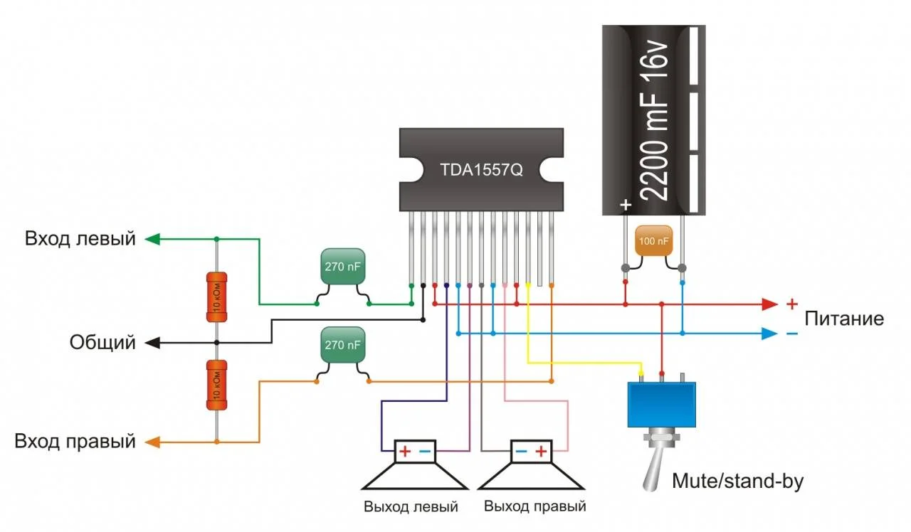

Если вы хотите по лучше узнать усилители и т.д. то советую вам сделать усилитель на tda1558q, tda1557q или одной из микросхем этой серии вот кстати схема подробнее некуда!
Я делал уже на tda ? на на просто делать я знаю, у меня просто пока нет tda ^(
