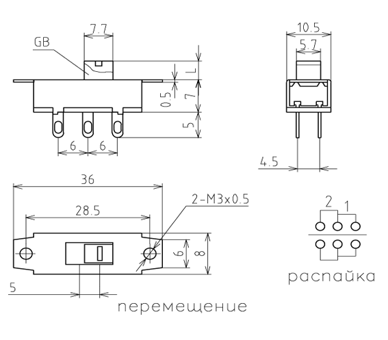

Есть аппарат на BA 5417... читает mp3 c usb/microsd ... Но у него нет входов на подобии AUX... Можно ли подпаяться к ногам 5417 на прямую для передачи сигнала с телефона и т.д. ?

Ищи на схеме 11 и 12 выводы ИМС, перед ИМС на этих линиях будут стоять конденсаторы, твоя задача перерезать дорожки до этих конденсаторов, т.е. конденсаторы должны остаться на выводах ИМС, и далее подпаивай свой источник к этим конденсаторам, землю источника соответственно на землю ИМС...

Рошу извинить, если возможно подскажите еще момент. Если не перерезать дорожки перед конденсаторами, это чревато для всей предыдущей части схемы или как? Интересует можно ли не перерезать дорожки чтобы не нарушать остальные функции..
Для этого придётся внедрять дополнительный переключатель aux типа такого , всё вместе в одну кучу подключать не стоит .
