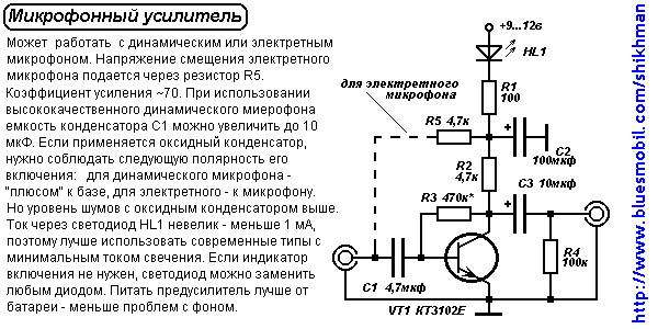

Что значат эти обозначения на схеме предусилителя?
Что значат символы в виде двух концентрических окружностей по бокам схемы?
Вопрос второй: можно ли к этому усилителю подключать электрогитару и если можно то как??

я думаю это аудио вход и выход
Какой из них вход, а какой и з них выход?
слева - вход, справа - выход.
Да... судя по этому вопросу, Вы, похоже, в электронике совсем "по нулям". Тогда поясню подробнее.
Такое обозначение (концентрические круги) означает, что для входа и выхода должны использоваться коаксиальные разъемы, т.е. снаружи - (как правило, круглый) металлический корпус, внутри (по центру) - изолированное гнездо либо штекер. Предполагается, что сигнал поступает и снимается посредством коаксиального (круглого) кабеля, имеющего центральную жилу и оплетку. Так вот, оплетка при подключении к усилителю соединяется с корпусами разъемов (на схеме - внешние окружности) и всё это (по крайней мере, теоретически) заземляется, а внутренняя жила сигнальных кабелей подключается к точкам, соединенным с внутренними окружностями.
т.е. минус миниджека к большим кругам, плюс соответственно к маленьким?...
Насчет того, что считать в цепях сугубо переменного тока, к каковым принадлежит и аудиосигнал, "плюсом", а что - "минусом", знаете, спорный. Ну в общем так: если миниджеки у Вас монофонические, то длинную цилиндрическую поверхность штыря - к большому кругу, а кончик - к маленькому.
хорошо, спасибо.
