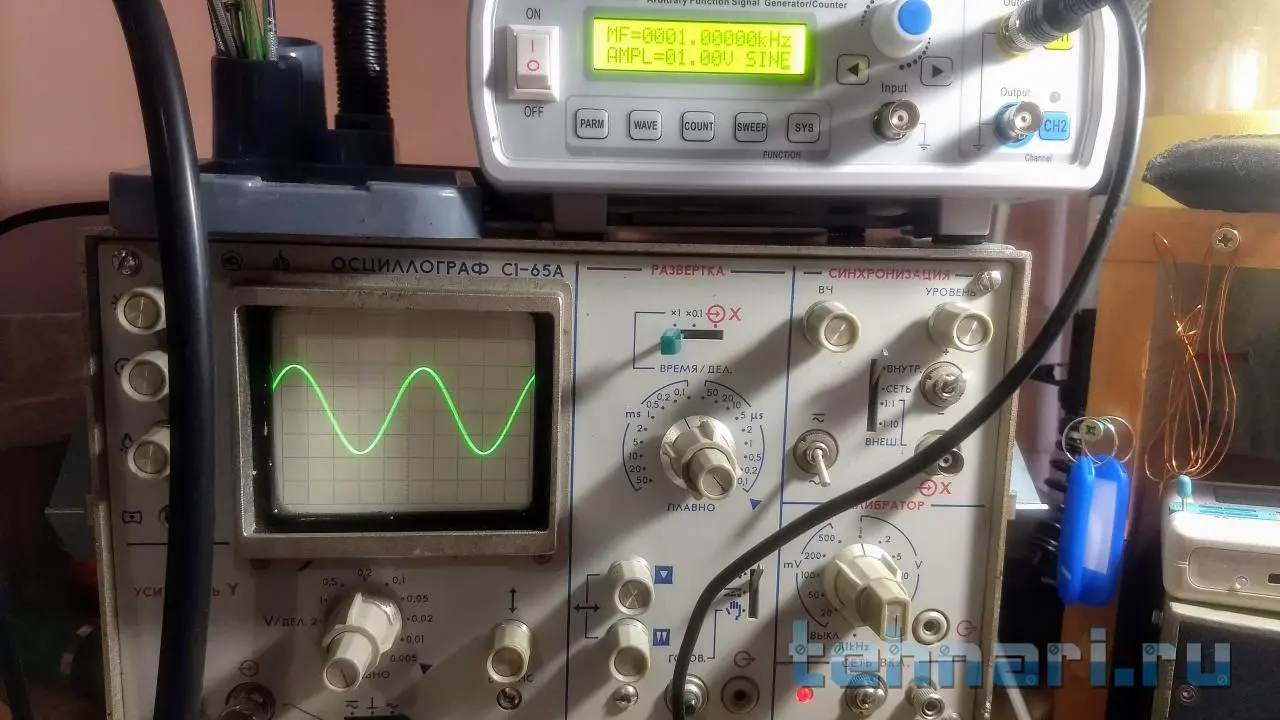

Спасибо всем за ответы по теме. Сразу уточню несколько моментов, которые упустил в предыдущем посте. Микросхемы у меня LM1875, оригинальность не гарантирована (одна микра с лазерной маркировокой, второая с краской :) ).На счёт фото монтажа. Сохранилась только фотка платы со стороны дорожек.
В момент написания предыдущего поста была только плата усилителя, подключённая к ЛПБ (возможно этот самый блок питания и виноват?)
Теперь усилитель обзавёлся собсвенным блоком питания, корпусом и некторыми прибамбасами. Это я опишу уже в следующем посте, так как по количеству вложений не проходят все фотки.

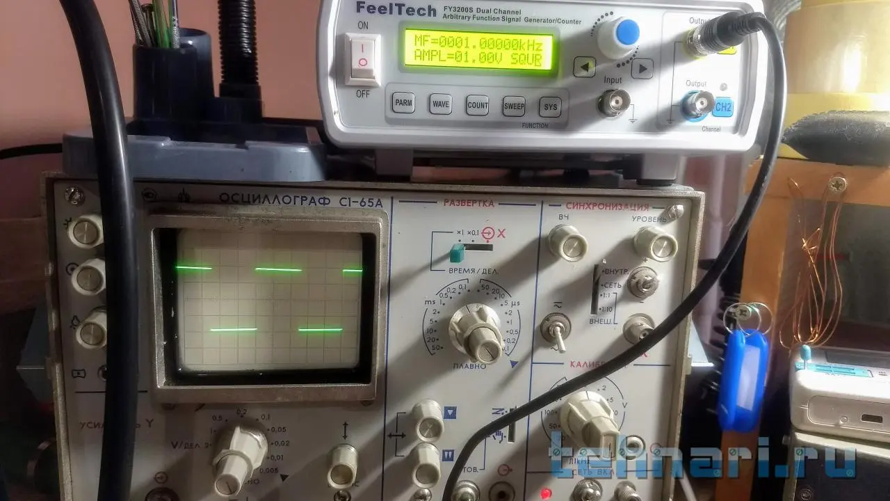

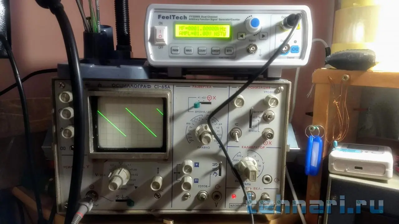

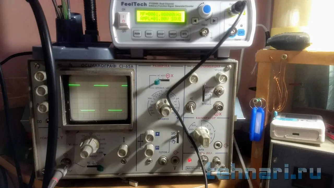

Такое впечатление, что проблема в самом меандре. Меандр проверьте.
Меандр брал с генератора. Ниже фото осциллограмм сигналов разных форм 1кГц 1В.
IMG_20181103_115617031.webpIMG_20181103_115622104.webpIMG_20181103_115628126.webpIMG_20181103_115633347.webpIMG_20181103_115638262.webp
Дальше фото прохождения этих сигналов через правый канал усилителя.
IMG_20181103_120422057.webpIMG_20181103_120426579.webpIMG_20181103_120432606.webpIMG_20181103_120435912.webpIMG_20181103_120438774.webp
Теперь посмотрим, как справился левый канал:
IMG_20181103_120812124.webpIMG_20181103_120816786.webpIMG_20181103_120821942.webpIMG_20181103_120824979.webpIMG_20181103_120827782.webp
Для точной проверки можно можно посмотреть выход при замкнутом входе
Ниже фото показаний осциллографа при замкнутом входе усилителя.
Правый канал. Перое фото: 0,005В/дел, 0,1мкс/дел. Второе фото: 0,005В/дел, 10мкс/дел.
Левый канал. Перое фото: 0,005В/дел, 0,1мкс/дел. Второе фото: 0,005В/дел, 10мкс/дел.

Я так и не понял причину выброса и завала на меандре, не менял ничего, кроме того что сменил ЛБП на обычный блок питания. Ничего не перепаивалось, не изменялось.
Вот вчера собрал всё в корпус, а сегодня уже снимал осциллограммы. Тем не менее всем спасибо. Надеюсь мой пост будет для кого-то полезным.
Собственно говоря ни каких чудес.
Это то, о чём я говорил ранее - проявление конструктива, а именно индуктивность проводов питания, плюс малая энергоёмкость из-за недостаточной ёмкости конденсаторов установленных непосредственно у микросхемы...
