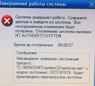

Доброго времени суток всем.
При очередном запуске системы Окна ХР СП3. Появилось сообщение в небольшом окошке: какаято служба должна быть остановлена, критическая ошибка, сохраните всю работу и начался обратный отсчет 60 секунд.
После выключения компа - вновь его включаю - загружается, но на рабочем столе пустота, ни ярлыков, ни контекстного меню по ПКМ, ни панели задач, вообщем вообще ни чего нет. Возможно вызвать диспетчер задач по "Альт Контр Дел" и вообщем то все что можно сделать... Кнопкой питания можно выключить системник - вот собственно и все доступные процедуры процедуры.
В чем может быть проблемма, данных на диске полно терять ужасть как не хочется.

Вот такое проишествие (во вложении), по Ф8 в безопасный режим войти немогу...

когда появится табличка - зайдите в старт - выполнить - напишите команду shutdown -a - перезапуск должен отложится..
те кто сказали что вирус, вероятно не ошиблись - у вас нарушена служба services что в свое время выдавалось вирусом бластер \сассер.
в безопасном редиме надо зайди в службы - найти службу "Удаленный вызов процедур (RPC)" и в кладке востановления поставить - не выполнять не каких действий - и поставить это для 3 сбоев (при первом,втором и третий )
потом скачайте и проверьтесь этим...http://www.softportal.com/getsoft-2505-symantec-w32blasterworm-removal-tool-2.html
