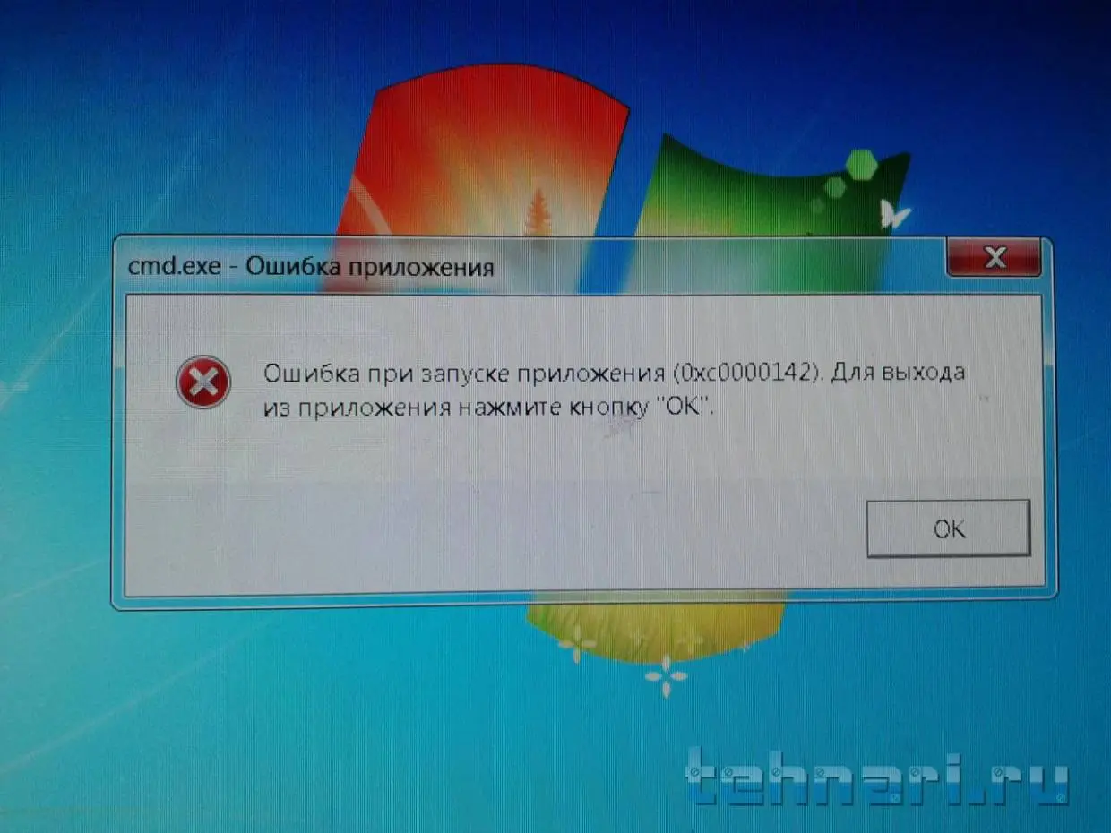

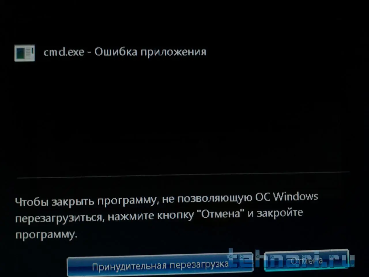

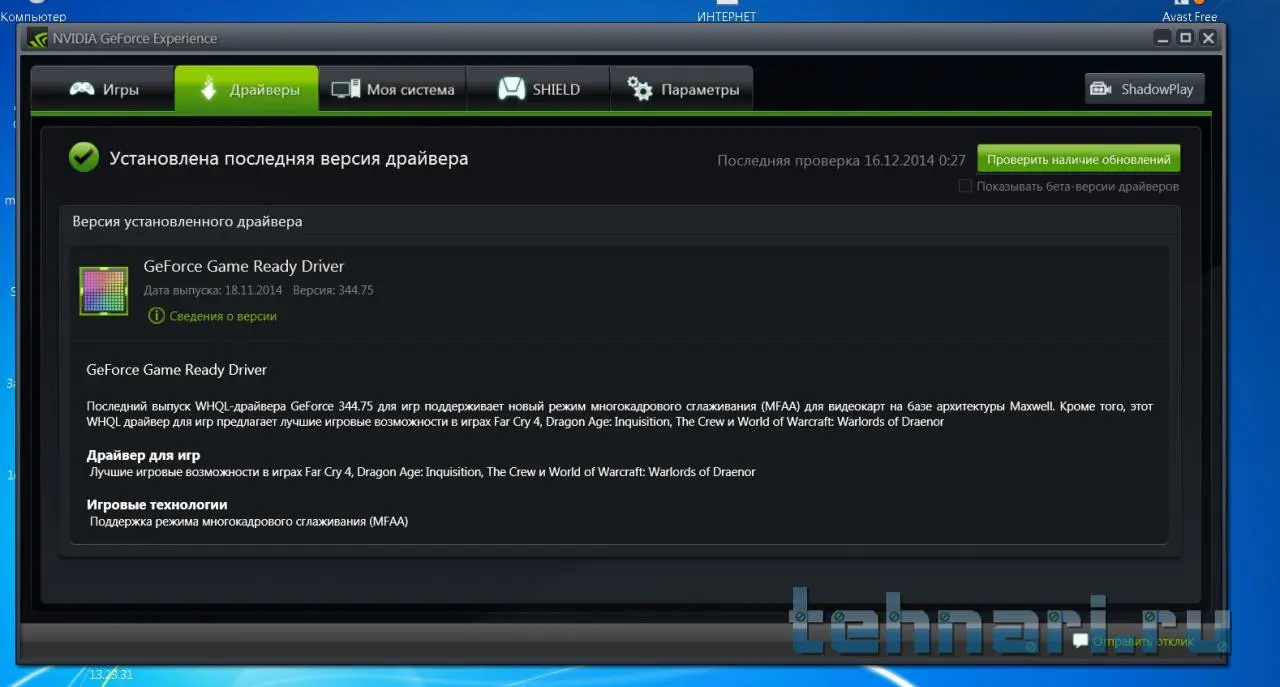

стоит Windows 7 профессиональная 64 бит. работало всё нормально 2 месяца. дня 3 назад стало вылетать cmd.exe ошибка приложения. вылетает только когда выключаешь компьютер и перезагружаешь компьютер. компьютер уже и переустанавливал и биус на стандарт скидывал с помощью извлечение батарейки на 10мин. на вирусы проверял авастам и доктором виб. толку нет всё равно вылетает при выкл и при перезагрузки компа. что можно сделать в этой ситуации?

вроде бы нашел пока что актуальное решение.
удали из автозагрузки NVIDIA GeForce Experience.
отключи там и там.
отключи там и там

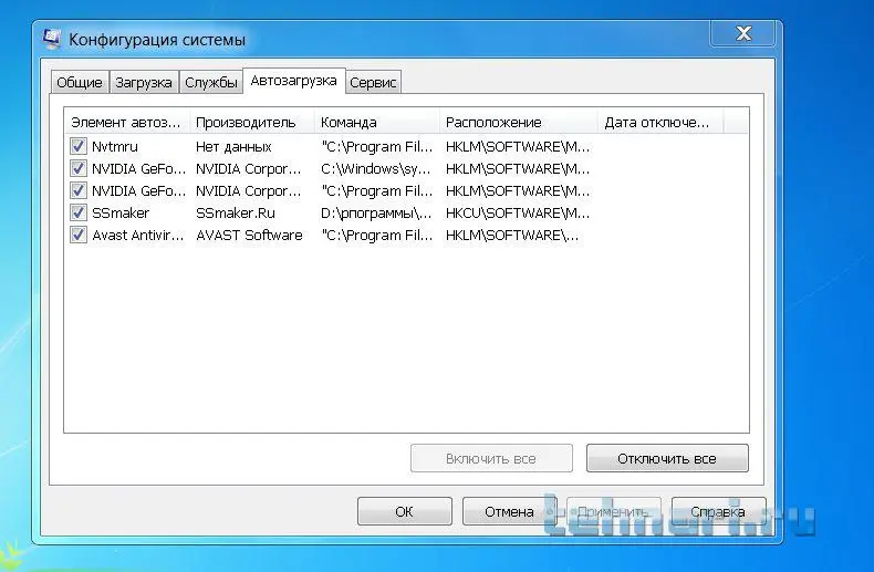

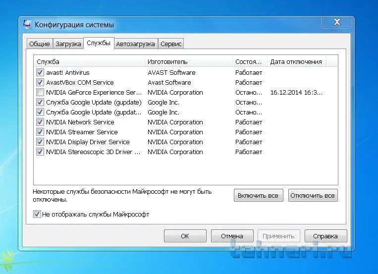

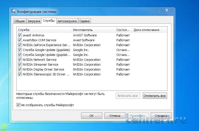

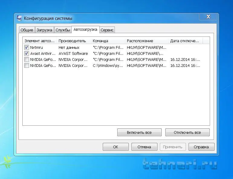

отключал в авто загрузке 2 эти загрузки всё равно выдают ошибку. а сделал вот так как на фото ошибка перестала появляться. отключил те 2 загрузки и в службах галку убрал.

Это прога на обновление драйвера и оптимизация его под твои игрушки.Поставь чистый драйвер,желательно не самый последний,от него глюки,а 324 например,без всяких левых прог(стерео3Д и т.д.)
как снёс а теперь как у тебя работает? удалил вообще драйвер на видюху?
К драйверу этот хлам не имеет вообще никого отношения.
Это довесок от нвидиа к драйверу.
а в чём тогда причина ведь раньше не было такого? в чём проблема?
Пока что точно ответа нет.
Либо косяк от нвидиа либо какой-то конфликт с обновами винды.
Но пока что актуальное решение то что я тебе посоветовал.

понятно я тоже читал что после выхода этой версии 344.75 у некоторых стали ошибки вылетать
