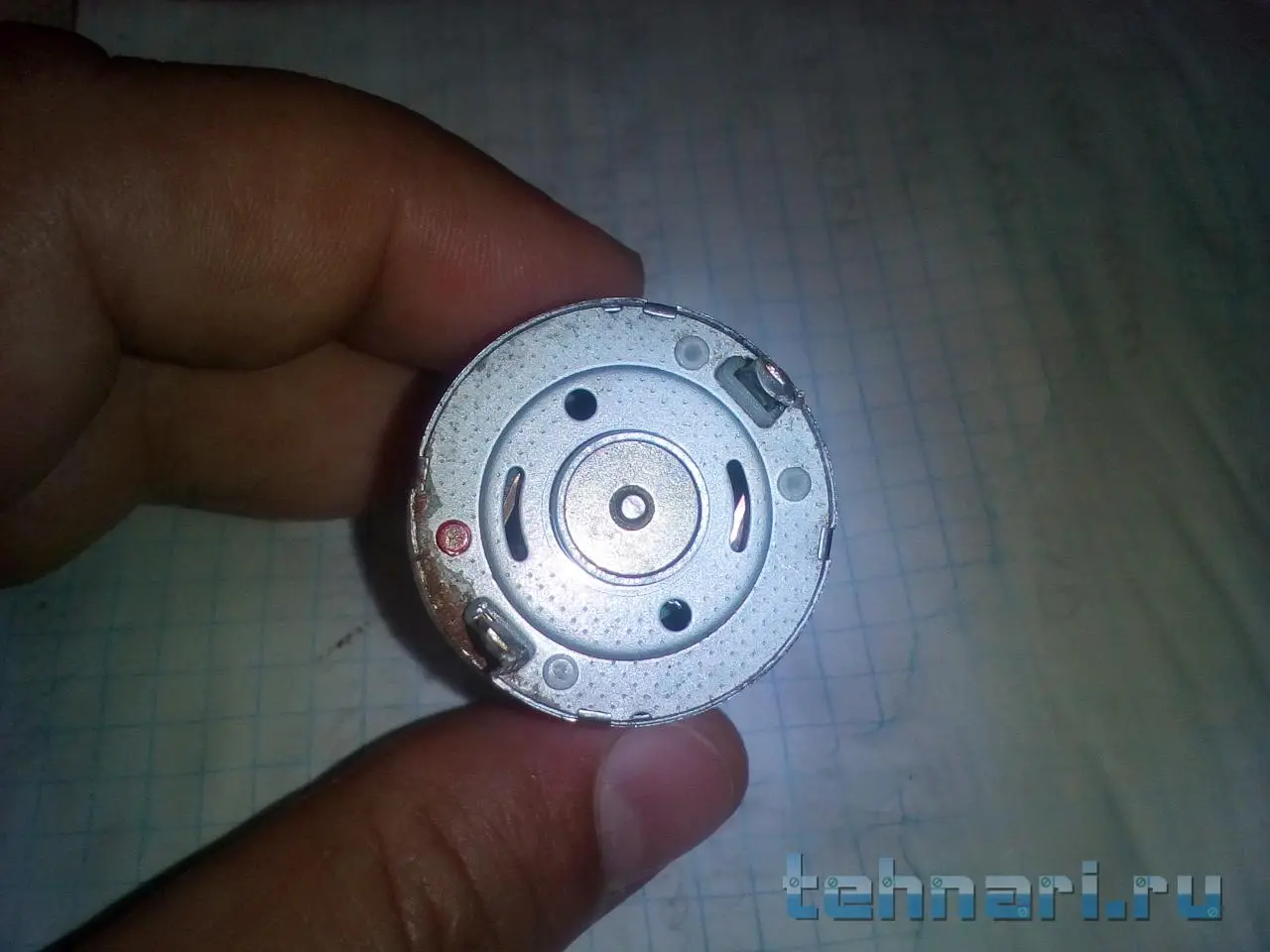

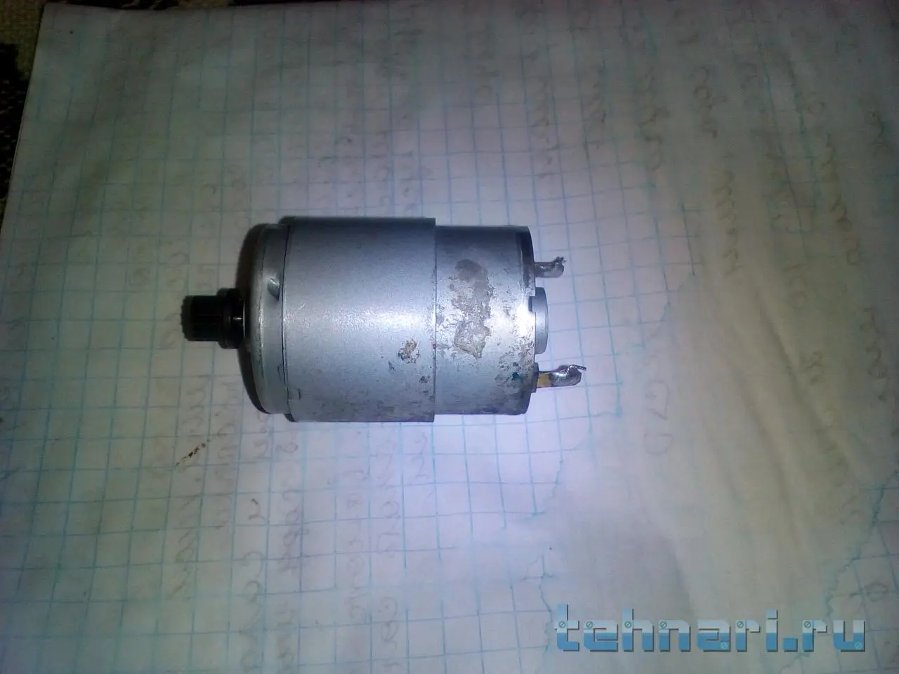

Ребят, а такой вопрос моторчик с принтера Canon IP1800 подойдет для сервопривода?
Ты же новый поставил несколько дней назад, что уже загнулся? Если он такой же по напряжению как родной и по креплению корпуса и оськи- почему бы и нет.
Нет, не подойдет. В принтерах используются шаговые двигатели.
От CD-привода подойдет движок, который "подставку для кофе" выдвигает.
С моим все нормально, у товарища вообще чет накрылся.
Спс за ответ.
Ясно спасибо, есть такой ток там на оське не шестерня, а колесико с ложбинкой для пасика, его так просто не снимеш(((
Чет не похож он на шаговый двигатель, или я ошибаюсь?
