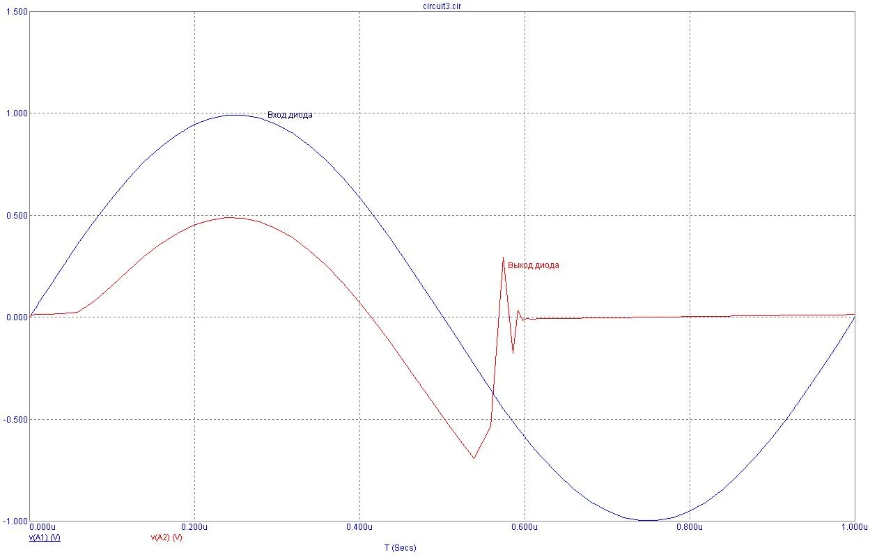

Смоделировал схемку по ссылке.Интересно получается.Диод FR302

Что по моей картинке? Понятно?

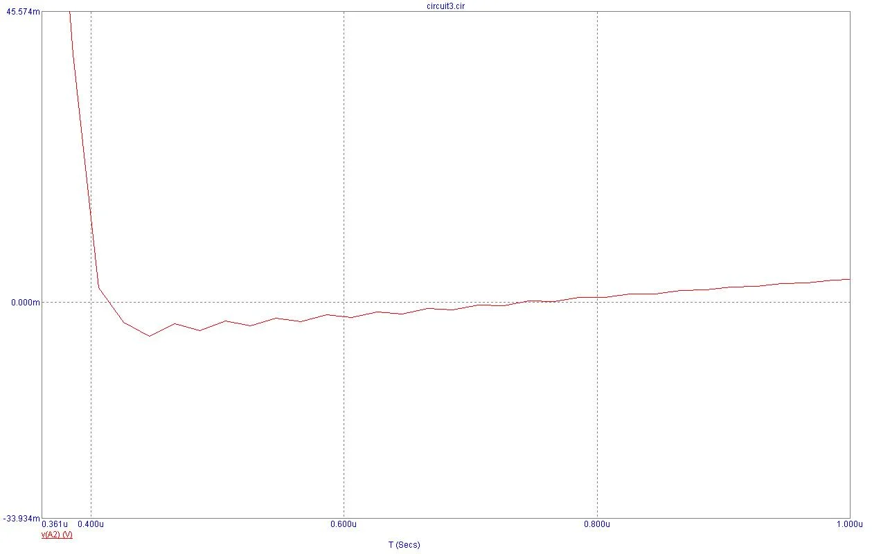

И что? Модель 1н4007идеальна,выброса нет,но идет волнообразный процесс .Я другое заметил,что от резистора 0,15ом при изменении его номинала характер осциллограммм меняется.Что и использовали Романов с Маньяком на веге в своем усилителе.

А хотя все эти симуляции выеденного яйца не стоят.
