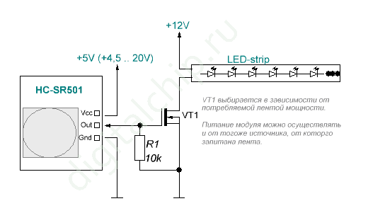

Добрый день

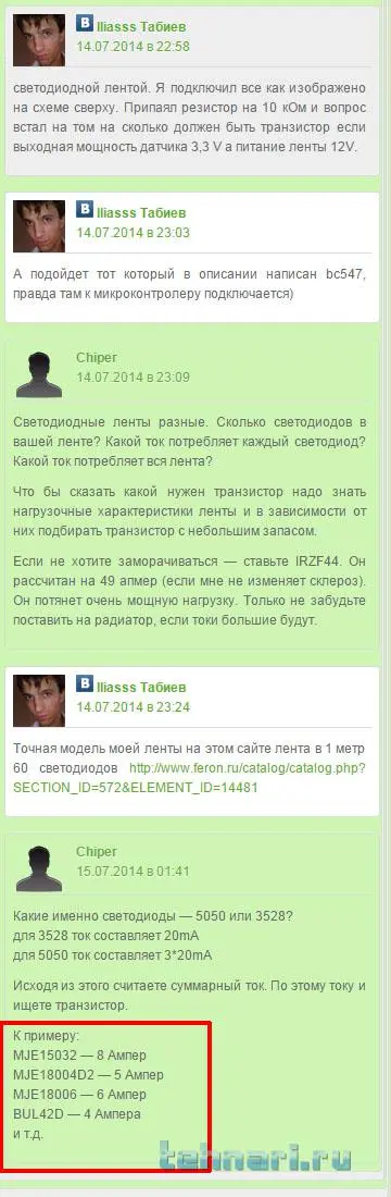

Подскажите пожалуйста, по схеме подключения (В прекреплённых) к лед подсветке VT1 Маркировку как определить. мощность потребления лед 2-3А, питание от батареи 12в, И какой нужен R1

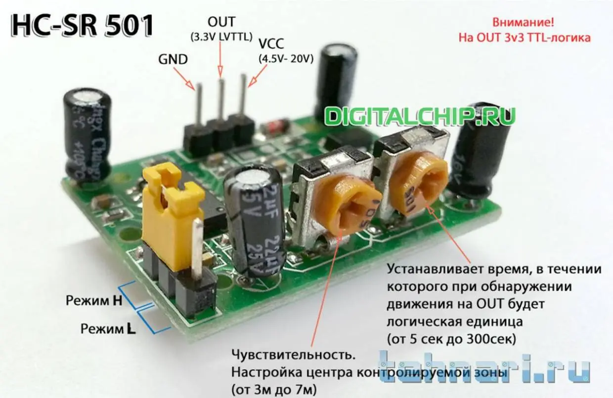

В списке были такие они подойдут? на выходе датчика 3.3 вольта
MJE15032 — 8 Ампер
MJE18004D2 — 5 Ампер
MJE18006 — 6 Ампер
BUL42D — 4 Ампера
Спасибо

Так что они не подойдут?
Может на схеме не совсем правильно
Подскажите какой нужен. чтоб 3.3 вольта открывал

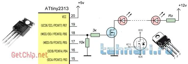

Вот пример включения светодиодной ленты через транзисторный ключ.
Можно применить полевые транзисторы типа IRF630, IRF640 и им подобные.
http://www.getchip.net/wp-content/uploads/IRF640.pdf - Даташит на полевой транзистор IRF640

Для 12 вольт можно отпаять транзисторы с любой дохлой материнки. Все не сгорят никогда, а их там куча ;)

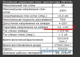

Вот тут были написаны вроде как моя лед подсветка и вольт 12
А где увидеть что срабатывает при 3.3 вольта.

Я так понимаю вот что мне нужно?
