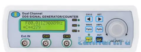

Сейчас, когда есть возможность небольшими финансовыми средствами прикупить то самое начальное яйцо из которого может вылупиться ваша золотая курица - предлагаю вашему вниманию DDS-генератор/счетчик.
Это не реклама, это пояснение, что не стоит тратить усилия на что-то свое "велосипедное", если есть в продаже удовлетворительный инструмент.
У меня много есть инструментов - самодельных и покупных.
Пока не сдох отличный частотомер Ч3-63, я и не дергался
Итак:
Генератор/частотомер (два выхода генератора, один вход частотомера, выходы TTL, USB-управление от ПК).
Параметры:
- диапазон sin - частот 0..25 MHz;
- дискрет частоты 0.01 Hz;
- диапазон частот для (square, triangle, etc) 0..6 MHz;
- диапазон выходного напряжения 15 V (размах);
- диапазон частотомера 0..60 MHz;
- выходной импеданс 50 Ом;
- много функций по управлению частотой, фазой, ШИМ, в том числе - междуканальные зависимости: sweep, phase и пр.
P.S.
В этой теме буду приводить реальные измеренные параметры этого девайса и приемы работы с ним.
Будут вопросы - задавайте.

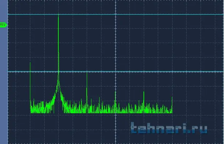

FFT-анализ на частоте 1 kHz:
(уровень третьей гармоники -50 дБ)

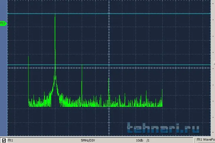

FFT-анализ на частоте 1 MHz:
(уровень третьей гармоники -40 дБ)

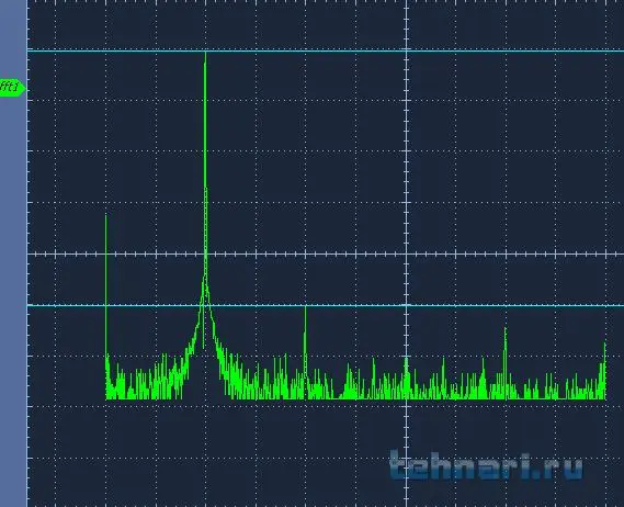

FFT-анализ на частоте 10 MHz:
(уровень третьей гармоники -37 дБ)

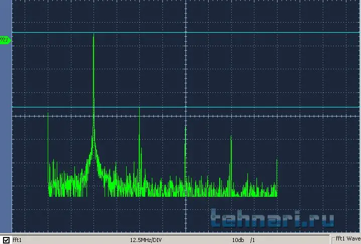

P.S.
Моя ошибка!
На всех графиках приведен уровень для второй гармоники.
FFT-анализ на частоте 25 MHz (предельная sin-частота для данного генератора):
(уровень второй гармоники -32 дБ)

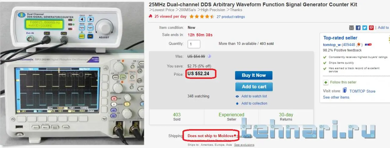

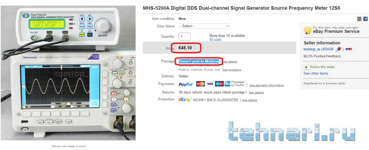

Для радиолюбителя, особенно начинающего, 45 (сорок пять) фунтов стерлингов или более 52 баксов - это "не большие финансовые средства" ? :tehnari_ru_203:
А в моих условиях, так такое в Молдову и не поставляется.

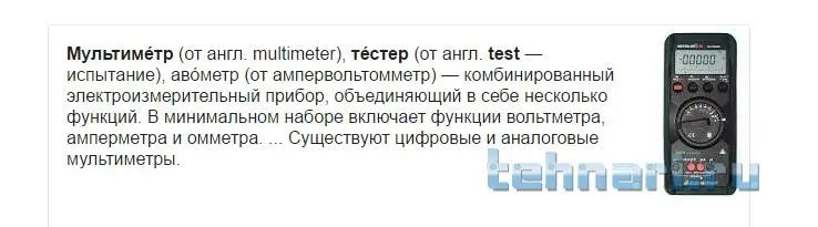

И, кстати,
начать с тестера, мультиметра
это одно и то же. tehno001
С Али я прикупил этот девайс за 3 тыс. руб, доставка бесплатная и очень быстрая ( 2 недели ).
P.S.
Я в продуктовый магазин через день захожу и накупляю на 1 тыс. руб.

А я о чём ?
Это для кого показано?
Тестер (по старому) - это аналоговый измеритель и стрелочный показометр.
Мультиметр (по новому) - это цифровой измеритель и показометр.

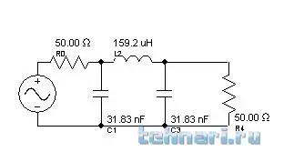

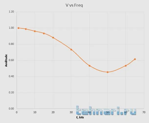

Задача №1
Имеется DDS-генератор с диапазоном от 0 до 65 kHz.
Частота семплирования 0.5 MHz.
Требуется обеспечить на частоте 30 kHz подавление 40 дБ частоты семплирования.
Реализация: аналоговый фильтр.
Пример АЧХ LPF - фильтра:
Нет, это было предложение по фильтрации сигнала от генератора с синтезированной частотой до 65 кГц и частотой дискретизации 500 кГц.
Пассивный фильтр:
